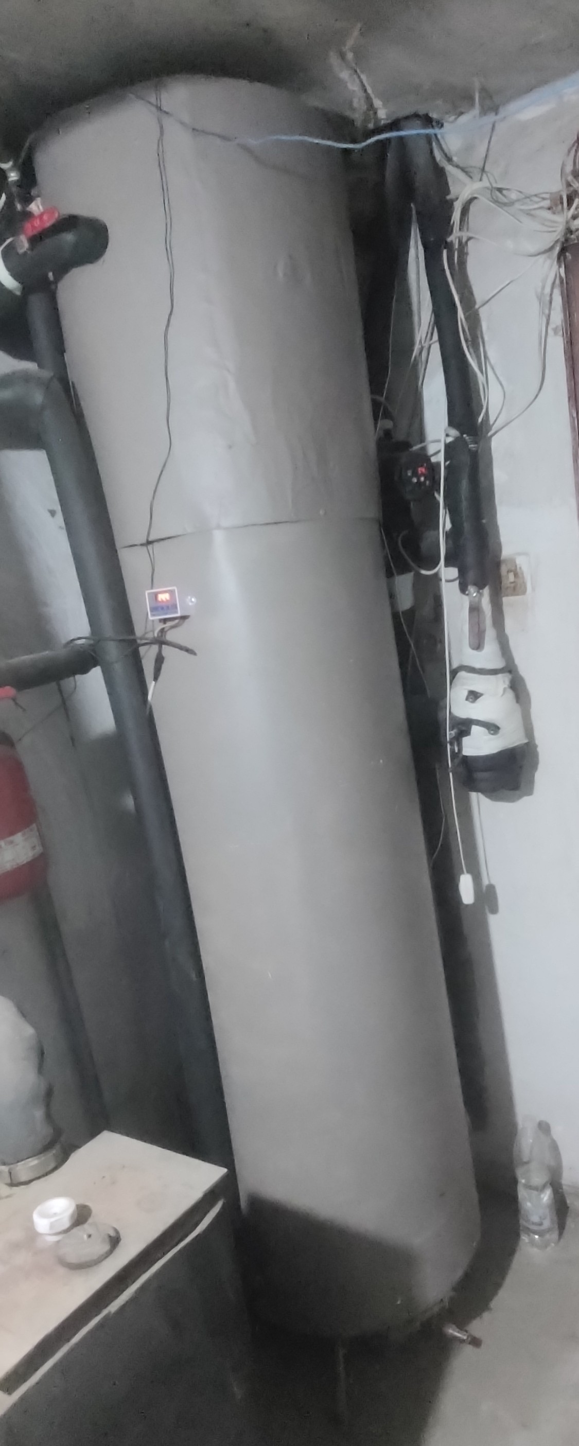

Серпентината е само за котела,няма общо с ТП.
Това че е направена по този начин,не означава че не е взета предвид ръждата.Бутилката беше почти нова,чиста,но все пак където имаше я доизчистих.Боядисан е на по 3-4 см под и над заварките,т.е само където са те,може да има ръжда.
Филтрите са доста ситни и да магнитни са,имам след буфера-към подовото и преди ТП.
Ако това притесняваше инсталатора,нямаше даже да сложи ТП,най-вероятно.
В понеделник го чакам да разнищим модулацията,дали е на минимум ТП и за това не иска или е въпрос на настройки.
Между другото водата в системата е дестилирана.Именно заради буфера,преди 2 седмици отварях филтъра-водата е кристална,каквато я сипах... Утре имам да сменям шибания смесителен вентил,че е малък и тормози ЦП и ще снимам филтрите и водата ;)

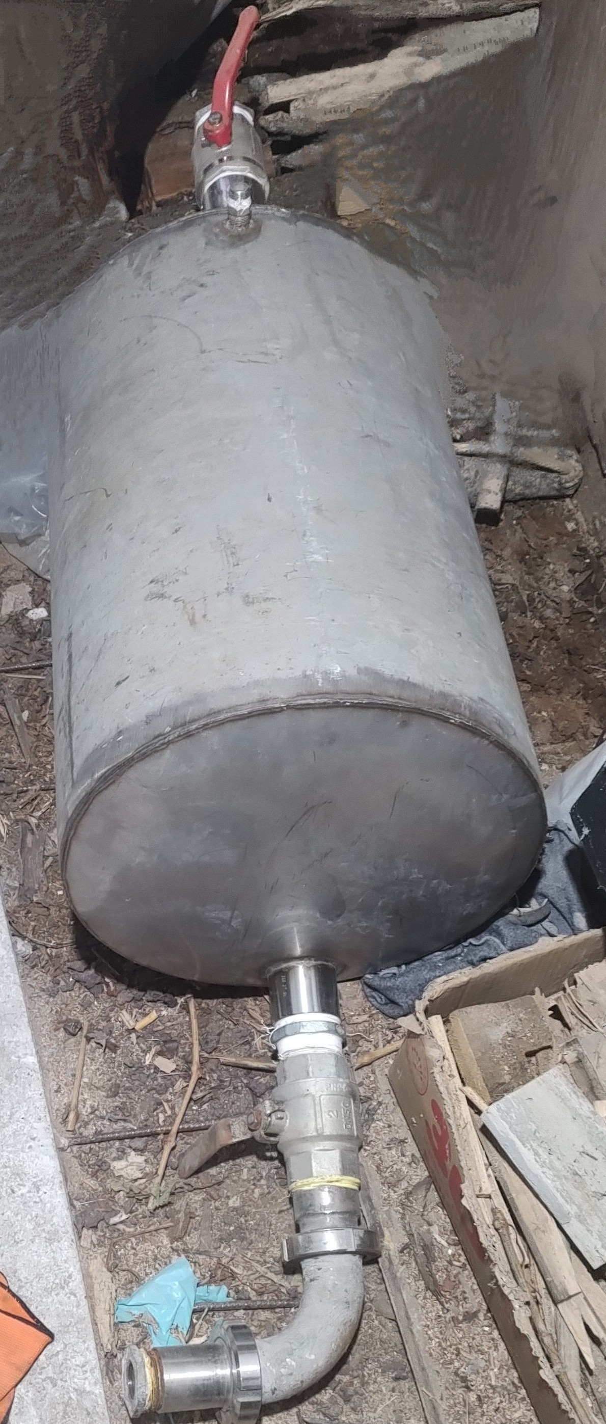

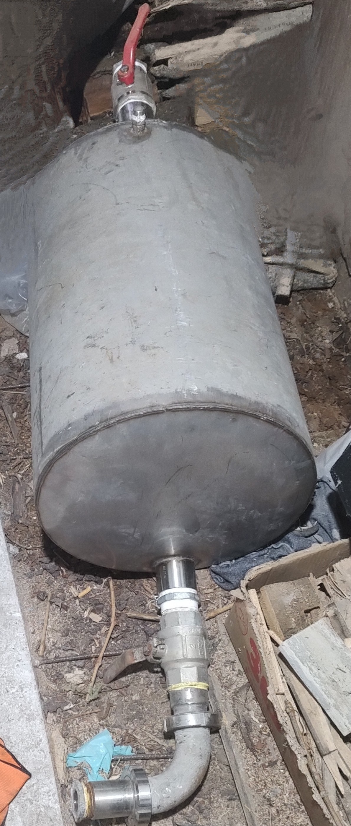

А този убавец,чака ако стане жълта водата,малко по малък е,но пък е неръждаем :)

Това пък буфера е най-простото нещо,аз сам си го направих моя за 60лв.... Не знам защо всички се плашат от него,може би за това ме караше оня човек да го махам,понеже така е свикнал,защото всеки бяга да даде още едни 8-900лв.

Положение 1: термопомпата е в режим отопление.
Блъска всичката енергия в подовото,колкото може да поеме то,останалото се наслоява надолу по буфер 1,понеже подовото връща в буфер 2.Когато подовото е загряло до толкова,че да затворят всички кръгове,буфера се загрява до долу и започва да топли буфер 2.когато и буфер 2 се стопли до оказана температура на ТП,тя спира.
Положение 2: режим БГВ.
Всичко си е обичайно,буфер 1 и 2 не участват(но са затоплени,колкото подовото дори и да се включи отново,ще има няколко часа действие).
Но в същото време буфер 3 е загрят до около 60°.
Когато започне да отоплява,вкарва тези 60° в буфер 1,така той се загрява по-бързо.
Положение 3: дефрост.
Буфер 3 поема студената вода от дефроста.ТП взема топла вода от буфер 2,а не от буфер 1.
Когато отново мине в режим отопление,буфер 3 остава студен на дъното,а топлата вода идваща от ТП се изкачва нагоре и започва да се движи към буфер 1.
Заключение: буфер 1 е акумулатор,винаги топъл,а буфер 3 е винаги студен на дъното.
ТП е на 36° стоп и 31 пуск.
Стаите са на 23 градуса.
ПП: ЦП на ТП се включва през 20 Мин за по 3 Мин,когато не работи и така добавя топла вода от буфер 2 към буфер 3 през определено време.
