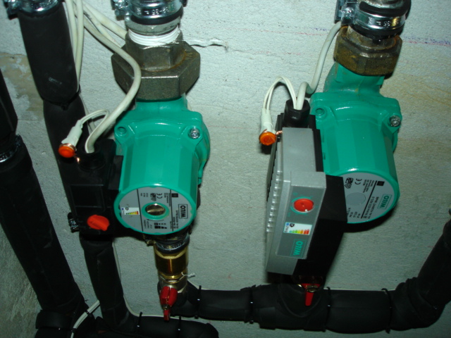

turistak написа:интересното е, че когато котелът не топли радиаторите дълго време, темпетатурата в котелът се изравнява с бойлерът???Хванах го проблемът - помпата към бойлерът работи постоянно. Хрумна ми да сложа глим лампи и като слагах първата ме тресна ток, а в този момент бойлерът бе подгян - ток не трябваше да има.
Сега ще трябва да чакам да си го оправят
 Ето как изглеждат. Хитър начин да знаеш дали работят.

И така става   , аз обичам да правя командно табло стил Аец козлодуй
 , аз обичам да правя командно табло стил Аец козлодуй   -взимам еладжийска гладка и празна кутия -бяла с размери 25-25 .На капака рисувам принципната схема с маркер ,обикновенно помпите са 3 или повече , та за всяко нещо което ще се включва и изключва , на таблото на картинката имам малка глим лампа
 -взимам еладжийска гладка и празна кутия -бяла с размери 25-25 .На капака рисувам принципната схема с маркер ,обикновенно помпите са 3 или повече , та за всяко нещо което ще се включва и изключва , на таблото на картинката имам малка глим лампа   .Ако клиента го иска де
 .Ако клиента го иска де   .А относно логистиката за зареждането ти на бойлера , се усъмних
 .А относно логистиката за зареждането ти на бойлера , се усъмних   бая се чудих как тъй ще става това изравняване на температурите.Туристак ти не се засягай
 бая се чудих как тъй ще става това изравняване на температурите.Туристак ти не се засягай   -но наблюдавам вече на 3-4 места дадени за пример в форума -никъде не си свършиха работата както трябва майсторите , особено по логистиката -не рабират хората,или не си мъчат главите да го измислят.Туристак-сега преглеждам задните постове и снимки-този термостат Б2000 нагласен на почти 80 градуса кое контролира,другия термостат който е вграден странично в таблото е нагласен на 84 градуса -кое контролира , казваш че помпата за бойлера включва Под-40 градуса
 -но наблюдавам вече на 3-4 места дадени за пример в форума -никъде не си свършиха работата както трябва майсторите , особено по логистиката -не рабират хората,или не си мъчат главите да го измислят.Туристак-сега преглеждам задните постове и снимки-този термостат Б2000 нагласен на почти 80 градуса кое контролира,другия термостат който е вграден странично в таблото е нагласен на 84 градуса -кое контролира , казваш че помпата за бойлера включва Под-40 градуса   на кое , и с какво си я нагласил тази температура.Моля те обясни ми да се сетя къде може да се барне .

Значи схемата е такава:
Помпата на парното и горелката се включват от стайният термостат.
Бойлерът се контролира от "Електронен регулатор на температура ТР-6.1", когато водата се охлади под нагласената температура =>ВКЛ.
"онова отстрани"не го знам кое е, но то включва помпата към бойлерът та да има къде да се изведе температурата от котелът ако стигне 85 градуса/термостатът на котелът е нагласен на 70/
Иначе в началото се чудех защо температурата в бойлерът стига 80 градуса и реших да намаля температурата в бойлерът на 40, та като котелът има да нужда да се охлажда, да има как да се поеме топлината му. Както открих в последствие, понеже помпата на бойлерът върти постоянно - това е причината за високи температури в бойлерът.
Очаквам да оправят управлението тия дни.
Иначе още една забележка към изпълнителят, "тъбните" специалисти след като си направиха спойките, отворили клапанът за допълване, обезвъздушили от котелното. Въздухът в горните 2 етажа си стои
Идва Началникът и опроводява "управлението", пуска котелът. Следва учудване как толкоз бързо той се сгря
 , после обезвъздушавахме доста време. Добре, че помпите не пукнаха.
