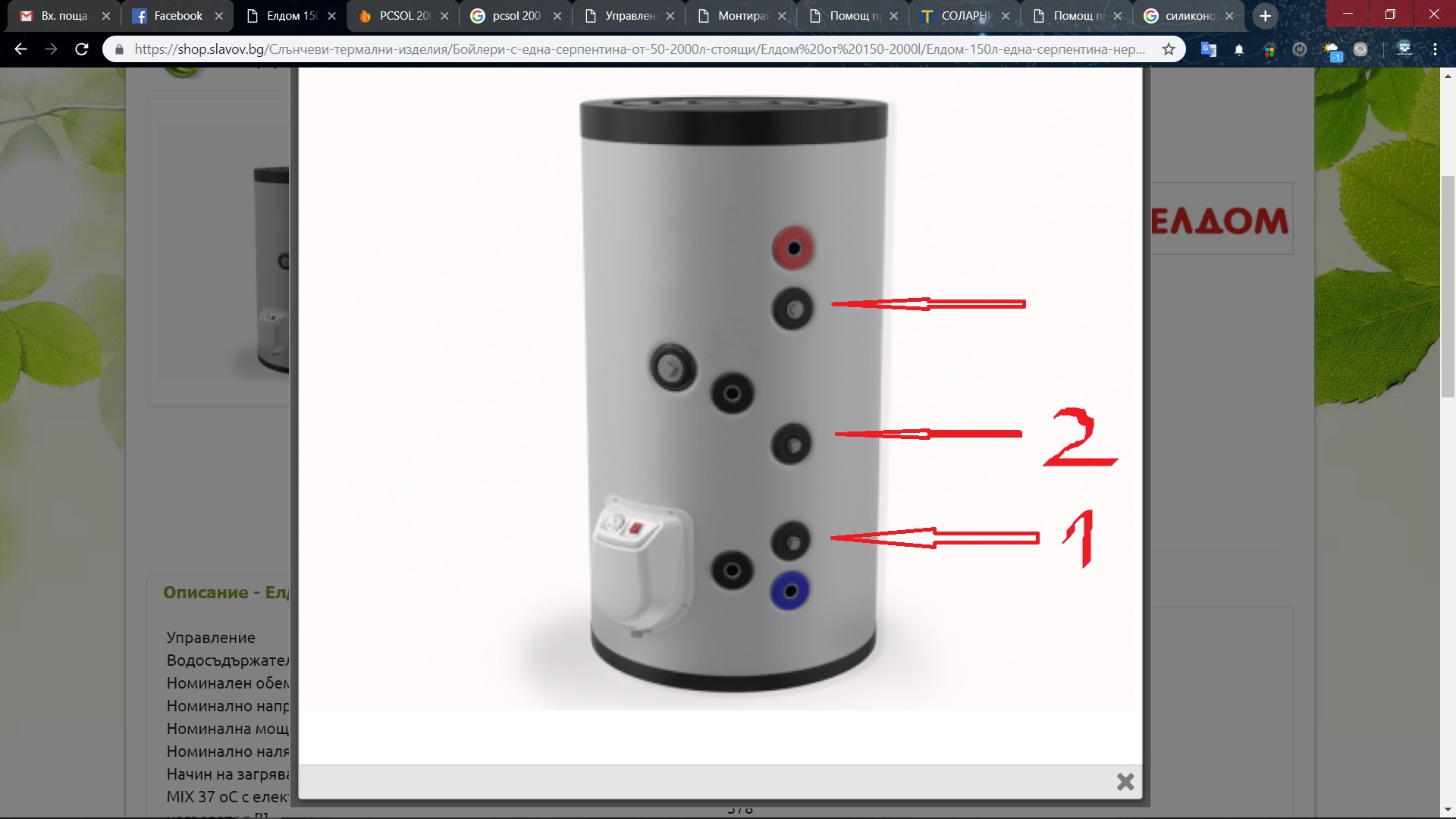

Някой има ли впечатления от този деф. термостат?
https://www.daricclima.bg/art/programir ... 3-1/46_112
Много неразбираемо е написано ръководството. Този деф. термостат има възможност за настройка на диференциална разлика солар / бойлер dT1/Сол в диапазона от 3÷35°C, което е много добре. В същото време предлага и настройка dT1-hst Избираем хистерезис на dT1-Сол с опция 2 или 5 °C. Каква е ролята на този хисторезис и как той ще се отрази на работата на циркулационната помпа?
ivanov_km - специалист

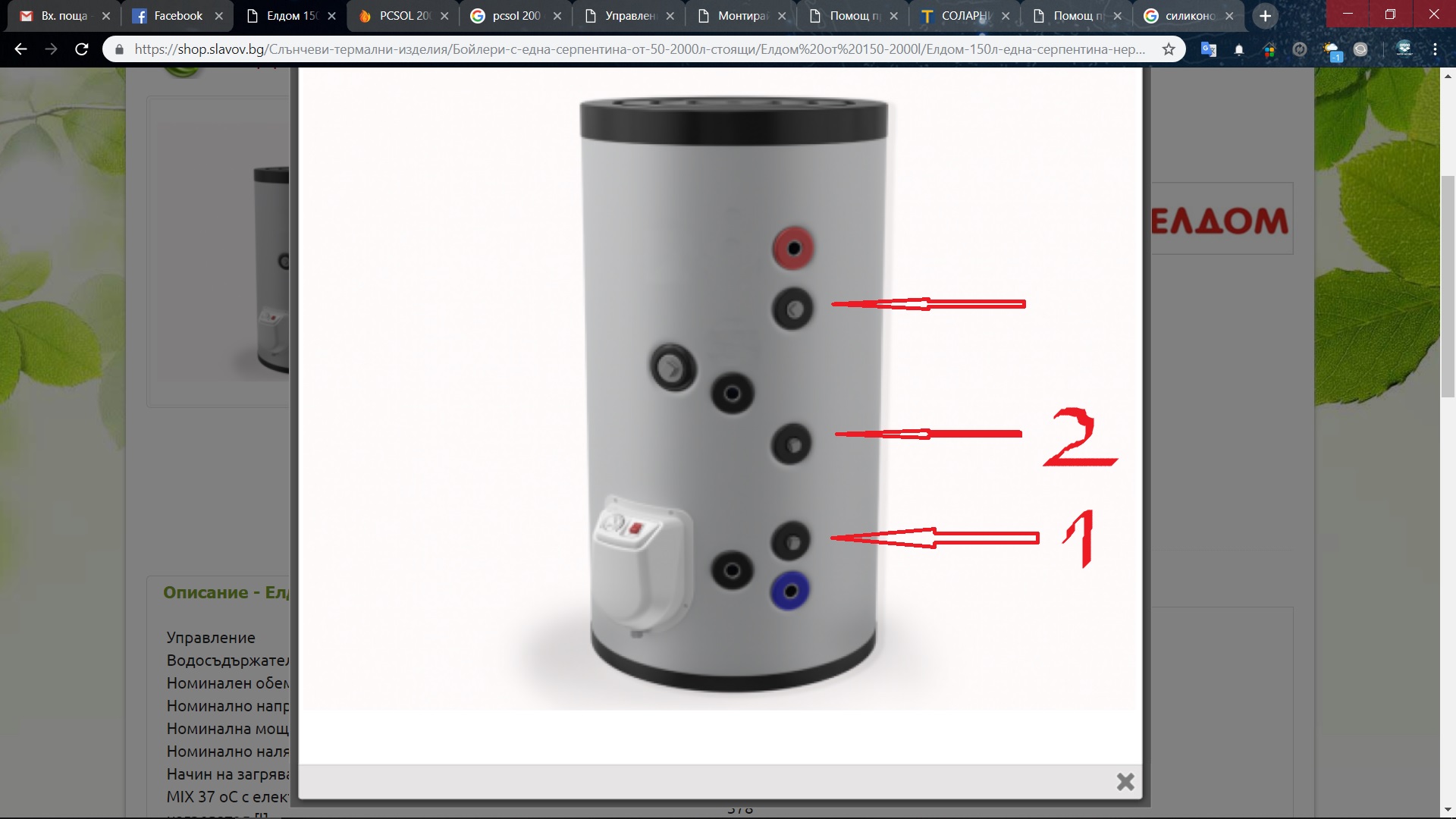

Бойлера от снимката разполага с три отвора за монтаж на муфи за топлинни сензор. На най-високата муфа е ясно, че при желание се монтира сензор, който да показва каква е температурата на изходящата топла вода за ползване. В коя от муфите е най-добре да се монтира сензора , който ще отчита делта Т между бойлера и СК на покрива? За улеснение съм ги маркирал със стрелки.
шоп - майстор
Колко литров е бойлера и каква е серпентината ( долна, средна)?
Няма голямо значение дали на 1 или на 2, но все пак аз бих монтирал на 1
Особено ако серпентината е долна, защото така ще уползотворим макс. сл. енергия. Поне на теория. На практика почти няма да усетим разлика.
Няма да има огромно разслоение на Т на водата и датичка на 1 или на 2 няма да показва огромни разлики.
