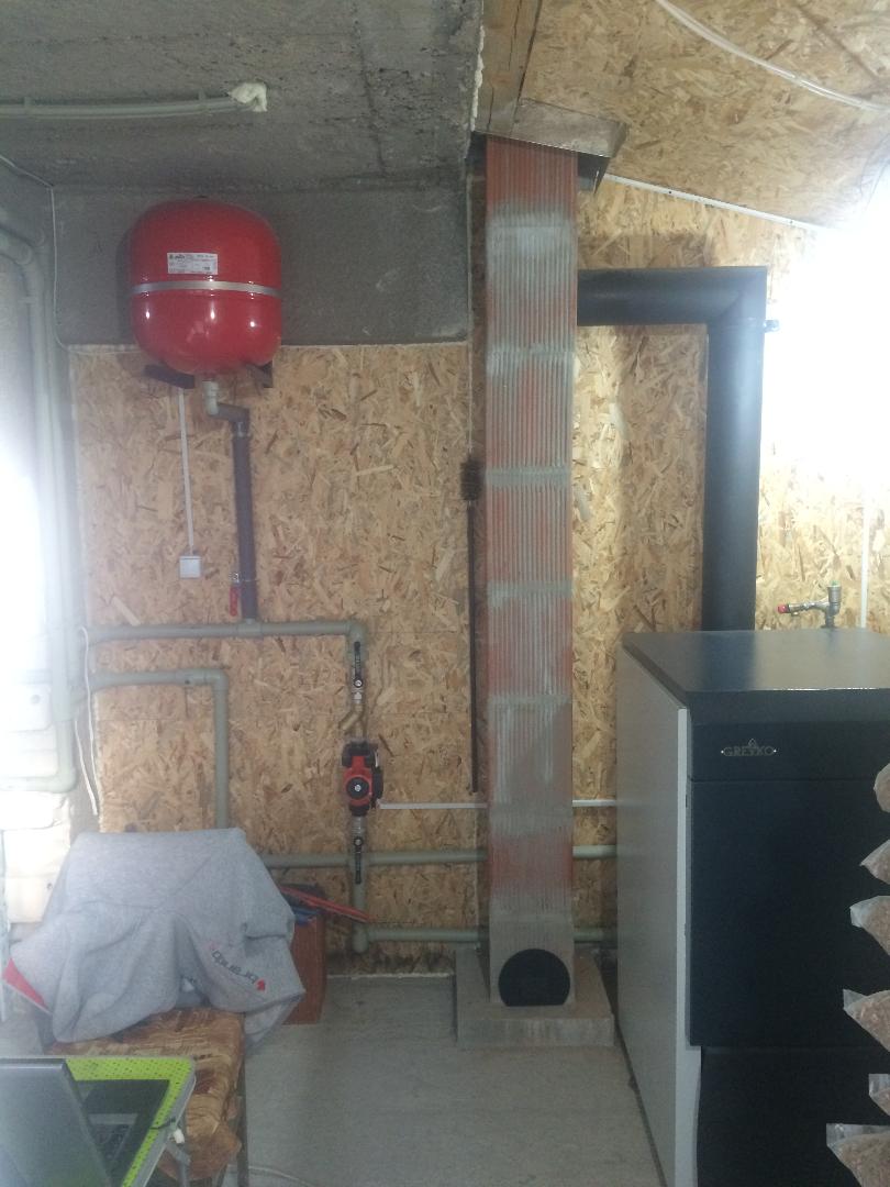

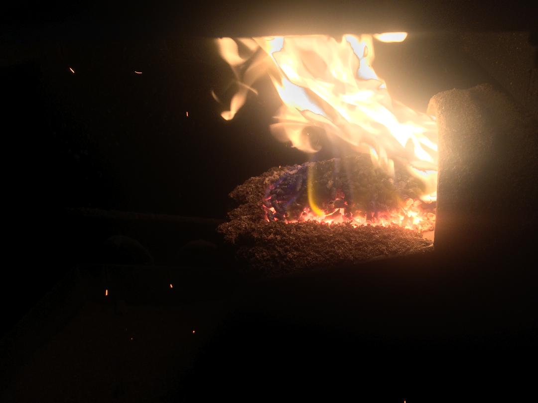

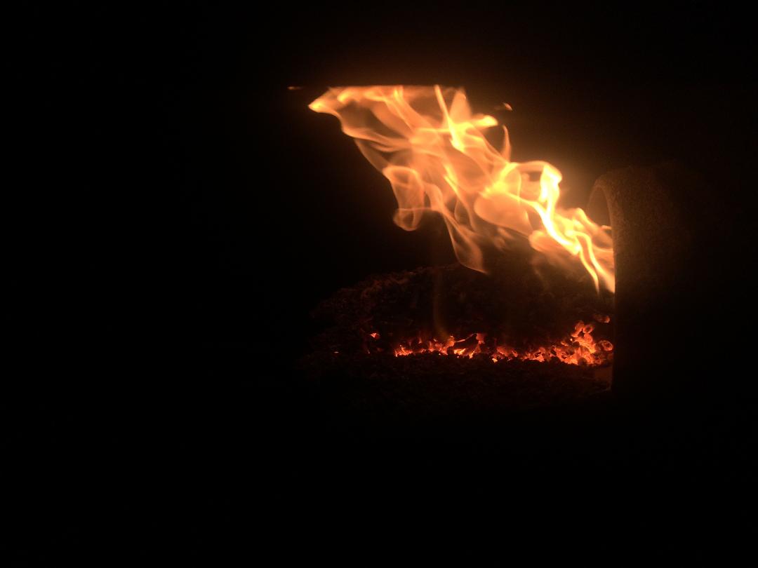

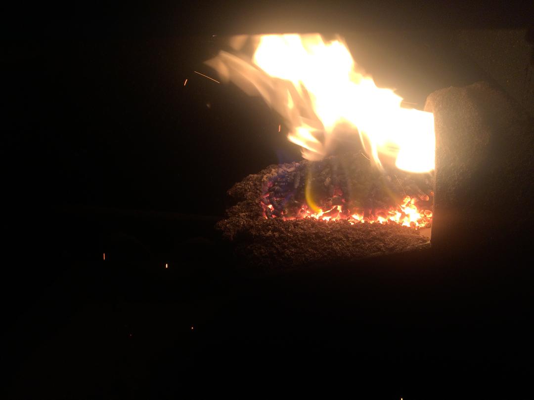

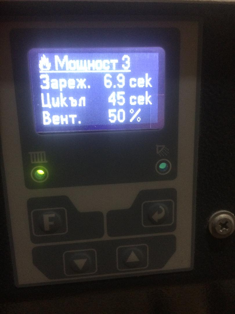

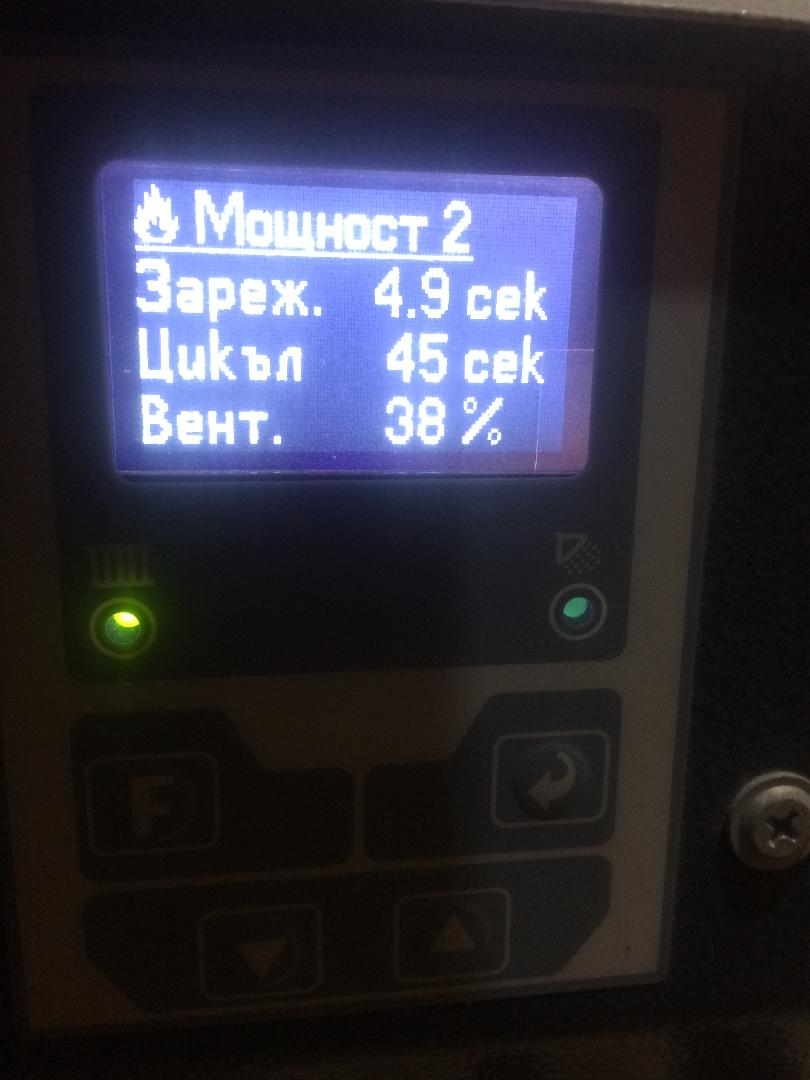

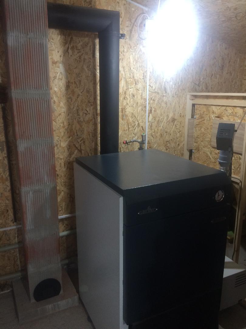

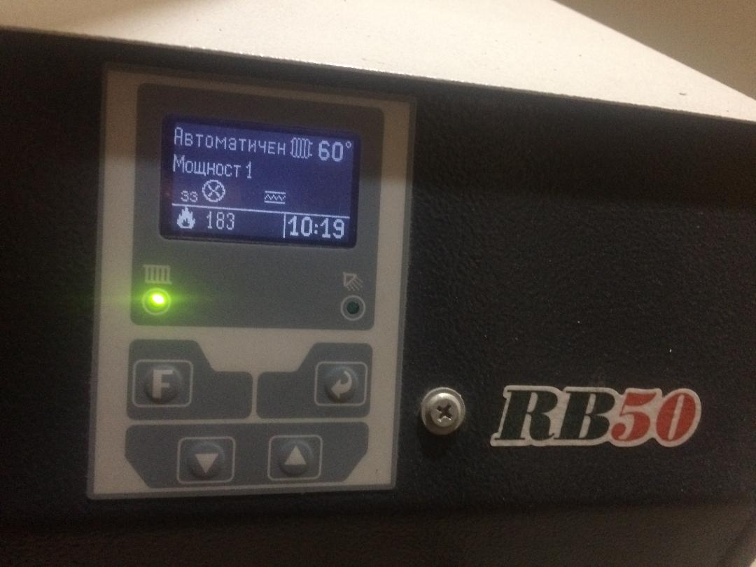

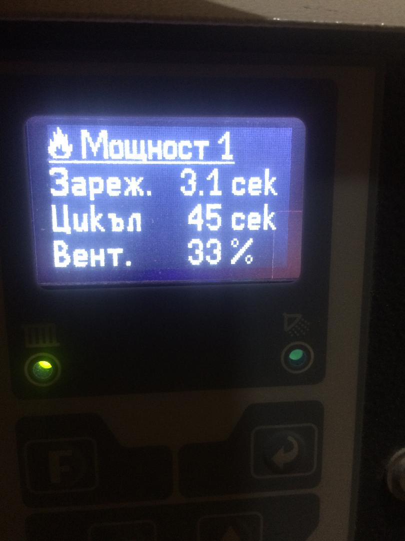

Ама още ли не си сменил главата ,моля те да прочета следното -Пичове смених главата и нещата са вече нормални и тн т . :)
Реалния проблем е,че е уникално топло по стаите,Т на водата постоянно е 61гр. и работи постоянно на Р1 и по-рядко на Р2(смисъл мисля,че по-икономично от това неможе(в съотношение на разход,Т на водата и Т в сградата),даже са намалени на макс радиаторите ,а някои са изключени.
И главния въпрос за цялата ситуация:При смяна на главата или с комплект 20/20кв.,кое от трите неща реално ще се променят(разход,Т на водата няма да се промени,или Т по стаите),защото пак казвам и сега двете неща се постигат лесно (разход (ако работи постоянно)и топло по стаите),но ако се спира по таймер гори много докато направи пак Т на водата!
Моля за по конкретно и лесно/разбираемо обяснение .Не ме е срам никак даже,че питам постоянно(може и глупави въпроси),защото това е единствения начин нещата да се подобрят!
Незнам всъщност аз ли немога да обясня цялата ситуация или...нз.С конденза в котела вече ясно-на ниска Тна водата Ъпсурт да се кара! :)
Поздрави!
Сега ще направя някоя снимка не определени части по системата(макар,че няма много "неща")

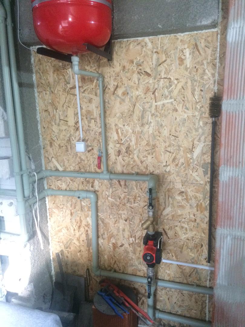

пет дек 07, 2018 10:37 amGreykoExp50RB50 написа:
По отношение на комина-няма никъде конденз,вътре в котелното не е изолиран от там нагоре(отвън) е изолиран перфектно!
vrangelov - специалист
Според мен си за буфер... и то голям. Имаш ли място? Един 2000 литров ще се зарежда за около 2 часа и над 10 часа ще се разрежда. Има тема за буферите. Прочети я и си реши. Парите не са малко, защото с него идват още скъпи неща, но е горе-долу най-правилното решение.
Поздрави

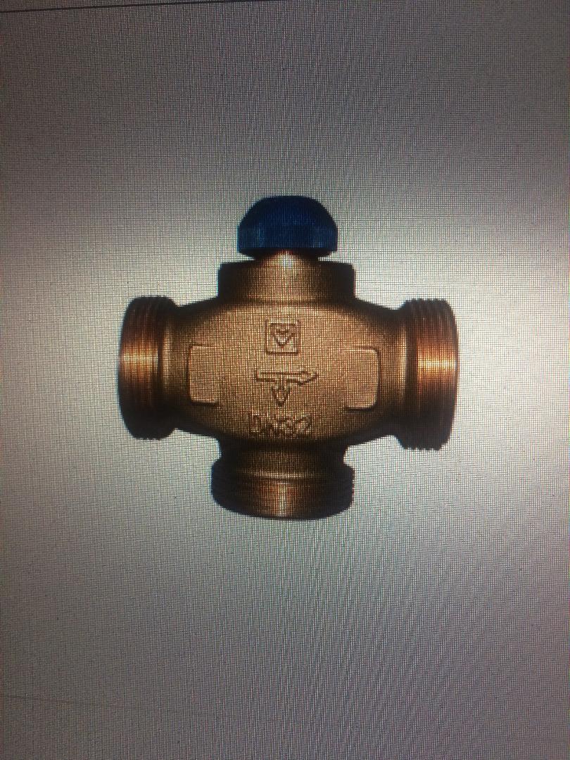

Този трипътен вентил адекватен ли ще бъде,ако не моля за конкретен !

Ако питаш за антикондензен вентил, аз съм с този http://herz.bg/index.php?p=27&id=620 TEPLOMIX трипътен вентили термостатичен регулиращ със спиране на байпаса, температура около 55 - 63 °C (просълзяване max. 10%) и смятам, че е добър (и като цена). За по-прецизно регулиране на дебита в малкия кръг и баланс спрямо отоплителния е добре да сложиш 3/4 тръба и ръчен кран.
