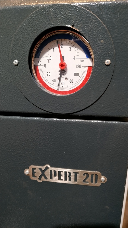

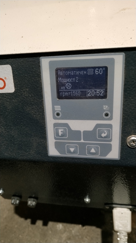

със чамови от самоковските
p1 3.0/45sec./42%
p2 5.0 /45/48%
p3 8.5/45/55
аз топля и бойлер 120л.това е от голямо значение може би само той изисква 5-6kw мощност
