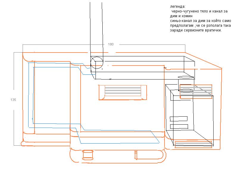

Пращам малко пояснение в чертежа и добавям две снимки.

Мартин Копецки дай подробности ЧЕРТЕЖ ИЛИ КЪДЕ МИНАВА ПУШЕКА.И мога да искажа мнение .Ще помогна колкото мога :-D
И още нещо много е лесно изпълнението.

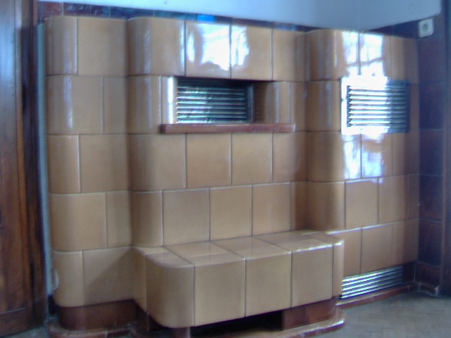

това е печката от към хола

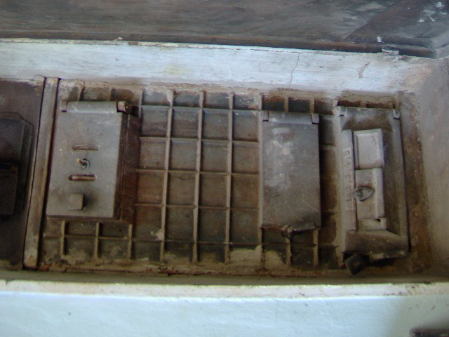

това е откъм кухнята от където се обслужва печката

Като гледам това мй е камина фабрично производство.Доста трябва да се мисли. :?

Можеби въпроса е къде е добре да се сложи водната риза /върху капака на чугуненото тяло, някаде по комина или на трето място/,
как да се свърже към съществуващата инсталация/чувал съм че системите с газов котел и тези на камините с водни ризи работят на различен принцип. Водната помпа на газовия котел май не върти водата непрекъснато, докато при камините май върти непрекъснато /.

Иначе има достъп до самата чугунена печка вътре. Капака и се маха.
Вадих го защото имаше пукнатина и го носих за заварка. Размера му е
40 на 50 см. Даже с малко къртене се вади цялата от кухнята/на колелца е/. Лятото отворих и основния димоотвод/този в черно на чертежа/ защото пушеше от фугите и го измазах наново с шамот и тн.

Тая печка мисля че е внос от Румъния.При нас в старите къщи има такива.Но по комунистическо доста хора са ги махнали.Заемали място :lol: :lol: :lol: Дето са били навремето по богати :-D

Ей човек тая печка е злато.Водна риза лесно но ще развалиш ефекта.Трябва да разучиш откъде минават изгорелите газове.И тогава да я подобряваш.
