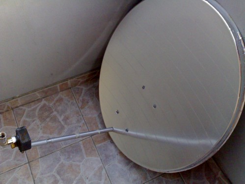

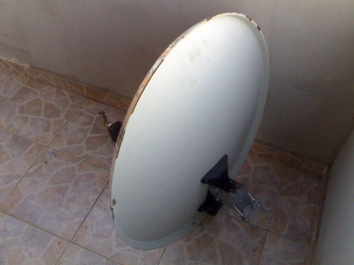

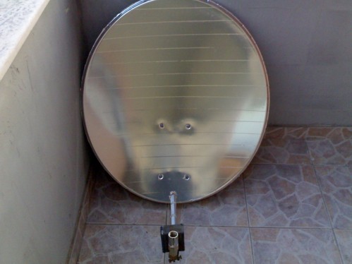

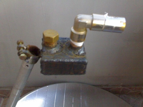

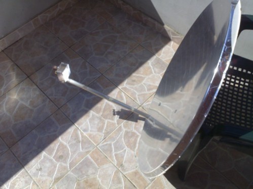

Ето едно творение и от мен.Можете да го оплюете спокойно. :-D :-D :-D
Антената е от ITVpartner.Направих и отливки от Булсатком с полиестерна смола.Става леко и здраво.Лепенката е за изолаций , ако имате интерес ще ви е снимам да видите как изглежда.От горе има покритие от епоксидна смола , много тънко за защита , макар ,че отлятата от смола вече цяла година седи на вън и нищо и няма.Тази антена ми я подариха скоро и я налепих.
kuuuuuul - майстор
До тук добре,някакви проби прави ли,а по натам как си го замослил?
dalgia - специалист
kuuuuuul написа:
С гъвкави връзки по тръбата за да може да се върти.Устройството за следене на слънцето съм го направил.Филмче :
