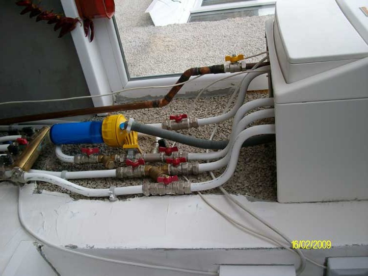

За да се намали броя на преходите може крановете да се навият директно на котела. Тогава ще има само 4 прехода вместо 8
zhivko83
- Мнения: 204
Колекторите са зад ъглово канапе , затова чупката горе не може да се избегне , но до колекторите сигурно ще стане по този начин . Забелязах , че колектора и тръбата ф 20 са свързани с някакво коляно около ф 16 , ако това има значение . Някой знае ли резбата на колектора колко е широка , а от котела поне на око изглежда че фитинга е 3 / 4 . В края на краищата ще я измисля тая тръба , по - скоро е бял кахър , айде със здраве !

Резбата на колектора трябва да е 1", но има и по-малки с размер 3/4" - не вярвам да са сложили такива

Първо по отношение на смяната на 1,5м щрангове до колекторите от ф20 на ф28 - почти нищо няма да се промени в работата на котела (дано да греша). Толкова късо трасе не представлява голямо хидродинамично съпротивление. Медните тръби в котела са с ф20 и сравнима дължина. Ако трасето беше по-дълго, тогава съм съгласен.
По отношение на Amico-то. Откъде го изкопа този представител дето монтира само Computerm?
Поръчай си го управлението, ако толкова не знаят как се монтира, кажи им че е както и другите, които слагат.

zhivko83 написа:...Не знам до къде си стигнал, но съм съгласен с ESPACE - смяната на тръбите до колекторите няма да ти помогне
1 . Питах го за тоя дистанционен интерфейс " Амико " или друг който може да модулира мощността на котела , а той ми каза че нямало такъв програматор който може да модулира мощността , само котела го върши този процес . Каза също така че и най - евтиния и най - скъпия програматор вършат една и съща работа .
Ти прочете ли поста ми от Нед Дек 20, 2009 11:24 am
Модулиращ програматор, термостат или всякакви други методи за външно регулиране мощността в това състояние на инсталацията ти могат само да влошат работата на котела

Значи ако купим модулиращият термостат ще има някаква полза и да сменим тръбата към колектора . Само към колектора или на цялата дълга магистрала и на тръбата към колектора да останат ли същите фитинги и цетка или също по - големи ?
Голямата стая топла ли се държи?
За да може котела да работи нормално сложи в голямата стая вентилаторен конвектор 6-8 кВ, а глидерите и разпредели по другите стаи.
Котела може да се управлява от термостата на конвектора с едно реле Ще ти даде почти същата икономия като модулиращ термостат.
