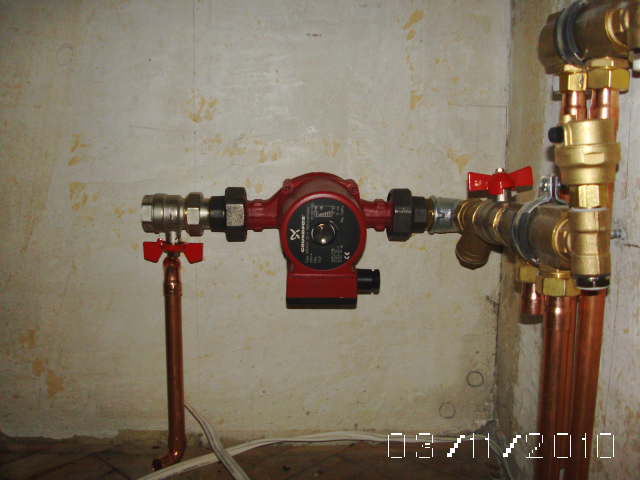

PCL82
- Мнения: 1700
Важно е валът (моторът) на помпата да лежи хоризонтално. Това е важно за правилното натоварване и смазване на лагерните втулки от водата, иначе се скапват.
Тялто може да е хоризонтално, вертикално ако ще и под наклон, макар да не е изържано. Около помпата да няма колена, а само прави тръби или дъги, за да няма шумове. Разположи филтъра така, че удобно да можеш да го почистваш.
Една идея за разположение: долният колектор да е на височината на долния извод на камината. След колектора: нипел->кран с филтър->нипел->помпа->нипел->кран-> дъга->преход->камина. Всичко хоризонтално и го скриваш зад ревизионна вратичка в ГК.
maxuel82
- Мнения: 624
Еее ти както казваш май съм направил малко грешки но няма друг начин !Не разполагам с никакво място и трябва да правя компромиси с много неша !Ето какво имах предвид в горния ми пост : Помпата ще е монтирана така
За сега нищо не е свързано затва съм я подпрял с тръбичка
