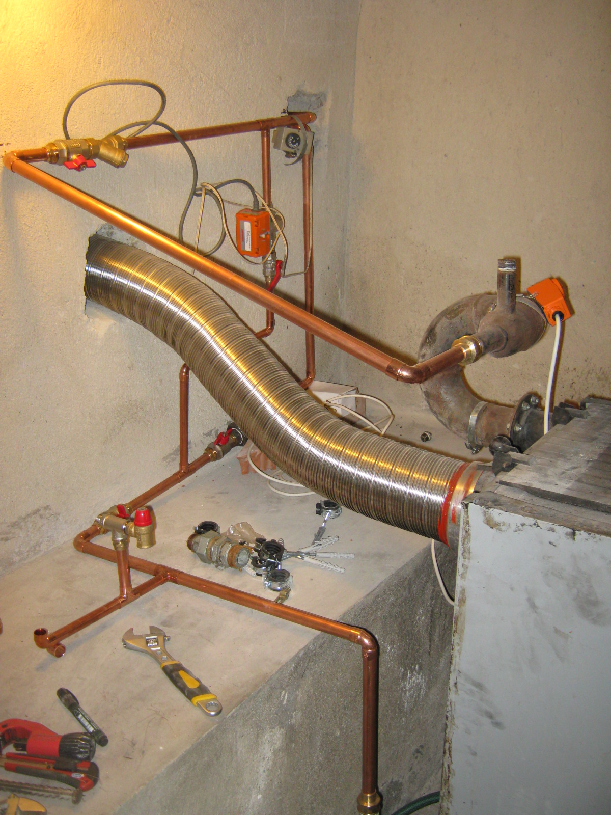

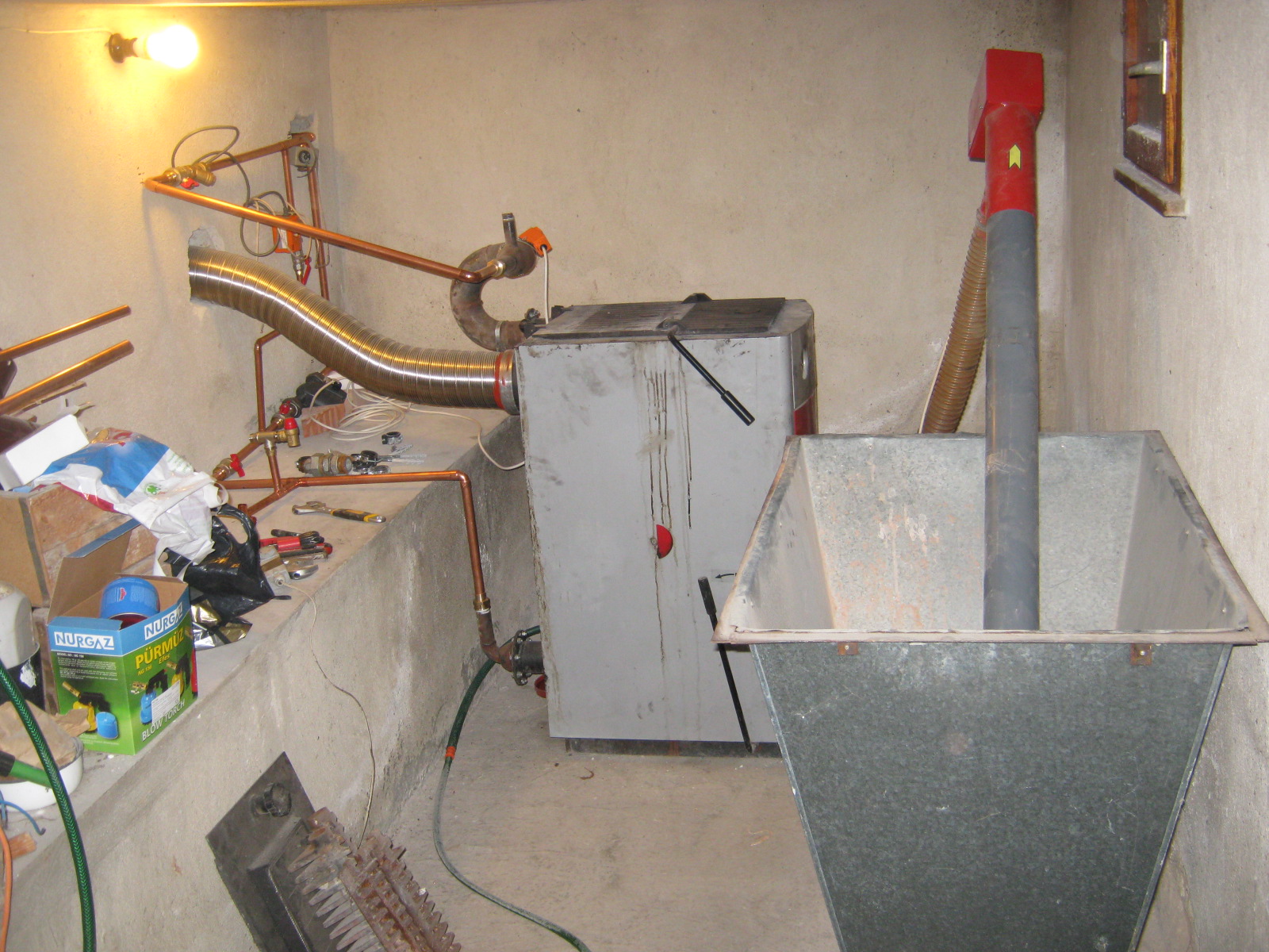

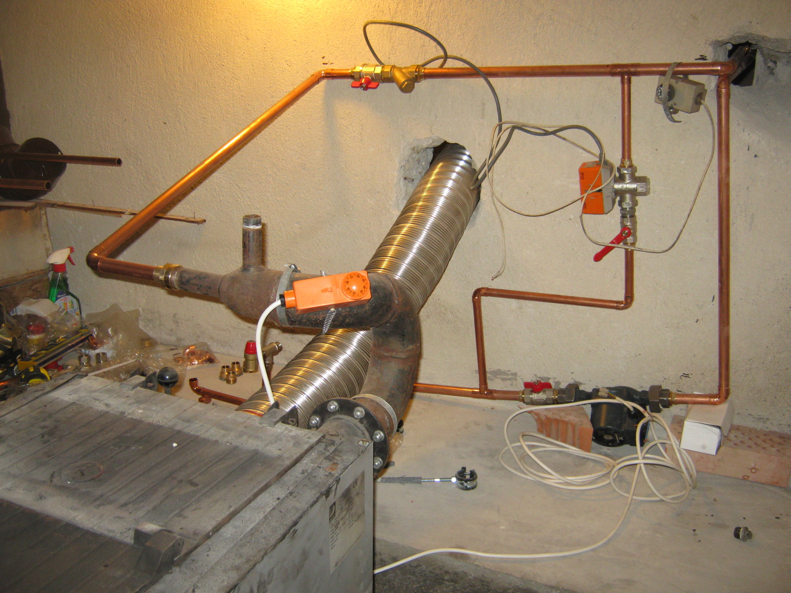

Преди малко най-накрая сглобих котела и го запалих.
Не пуши! Грам пушек нямаше.
Засега само е пълен с вода без да е вързан никъде, ама исках да тествам комина.
Загрях водата до 60 градуса и го спрях. На димоотвода темп. стигна макс. 120 градуса, което мисля е добре...
Даже държах малко капака отгоре отворен докато палеше в началото и нищо не задимя.
Помещението обаче няма откъде да дърпа въздух. Бях отворил единия прозорец, но сигурно ще трябва да сложа някаква тръба. Според вас ф50 дали ще му стига да дърпа пресен въздух?
Утре почвам да режа медните тръби
Много съм доволен
лека вечер.
п.п. Последно комина е следната конфигурация:
От котела преходник към ф130.
около 4-5м 25 градуса тръба. 70-80 градуса ъгъл и 3м ф130 кюнец, който влиза в 7м 30х15 комин.
