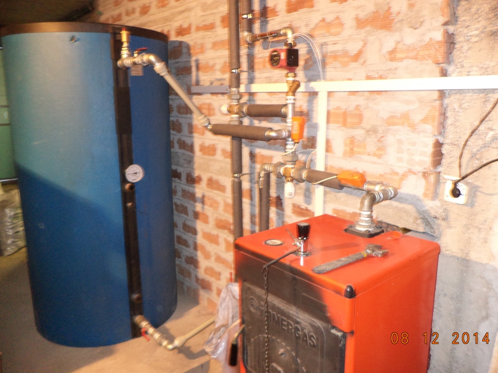

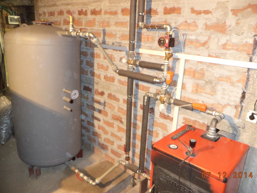

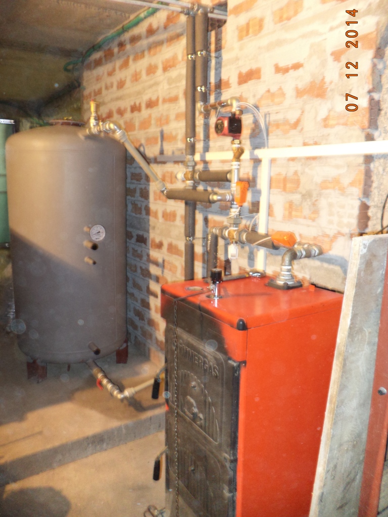

Заседнах при намирането на разширитерен съд 50-60 литра за отворена система с подходящи размери

Ако не можеш да си го направиш сам си го поръчай. Във всяка работилница със абкант и гилотина ще ти го отрежат и свият по твой размер от 3 мм ламарина да кажем. Заварваш муфа или нипел за захранване, тръбичка за преливник и ако се вижда му правиш нивомер. Грундираш и готово.
filmatoplo
- Мнения: 17842
Браво,оня ден запалих един котел 116 клв има буфер 500 литра, няма место за по голям, та ефекта е поеазителен, целия се зарежда на 80 гр.а подаваната температура към радиаторите 65 гр.
dobrev
- Мнения: 321
В горния капак е монтирана анодната защита и няма отвор, който може да се ползва за обезвъздушаване. Капакът, както и целия съд отвътре, е емайлиран и не ми се иска да пробивам допълнителни отвори. Монтираният обезвъздушител на горната тръба, по първи наблюдения, върши достатъчна работа.
шоп
- Мнения: 9920
Ваше е решението. Анодна защита, която не е 100% под вода не работи на 100%. Границата вода-въздух е най-силно подложена на корозия. В случая не ползвате и пълният обем на буфера.
Аз лично не бих рискувал след 3-4 години да изхвърля буфера, който има голяма вероятност на протече.
Лично бих направил резба 1/2 за обезвъздушител на фланеца и ако някога той (фланеца) протече бих го заменил с неръждаем.
Успехи!
Успехи!
filmatoplo
- Мнения: 17842
Не знам тук дали е така но на моя буфер горната тръба влиза също по надолу но вътре закривява нагоре, товст смуче от най горе.
