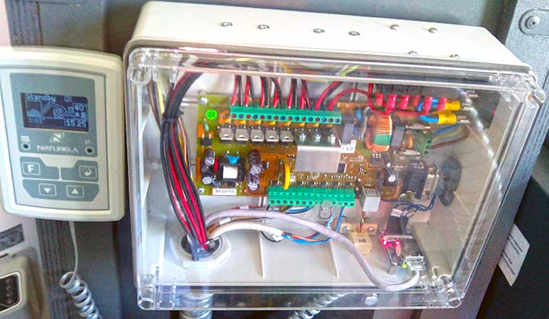

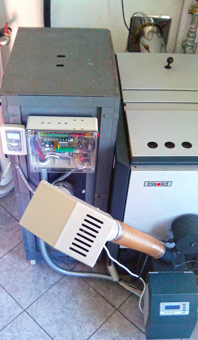

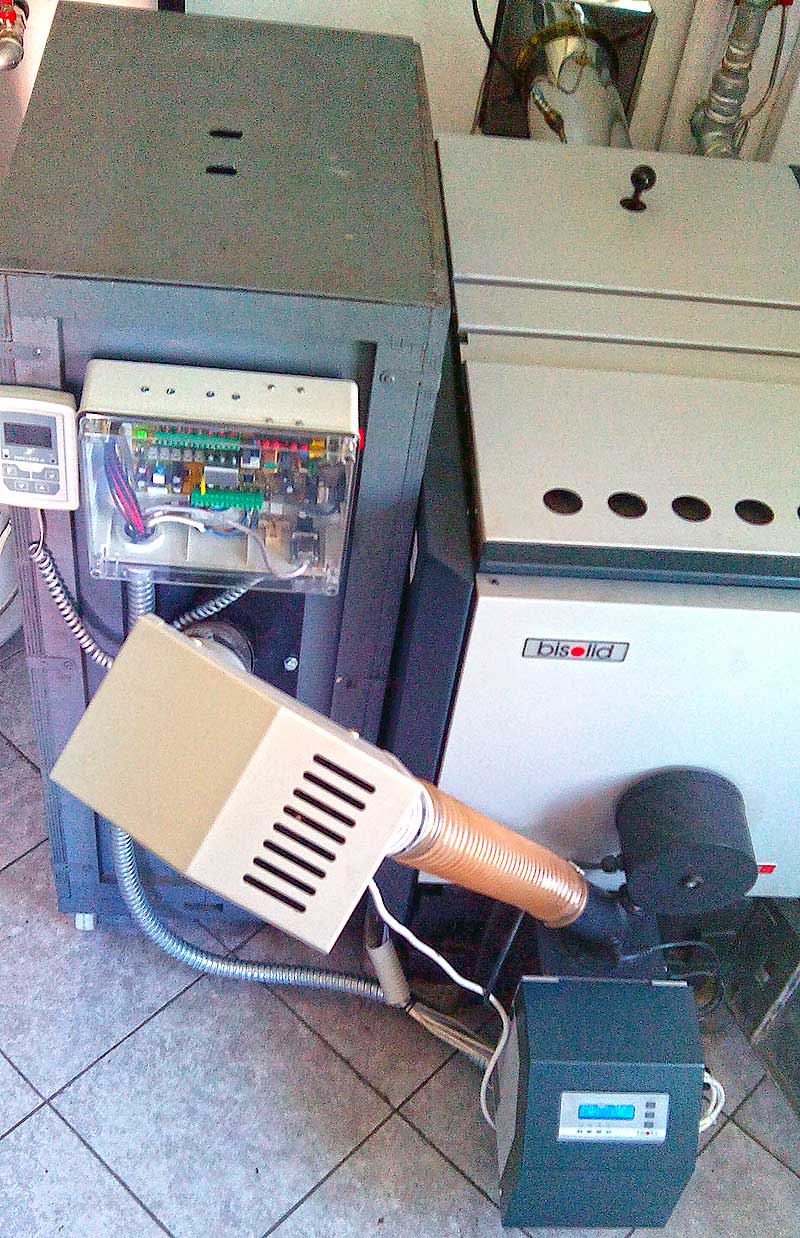

Първо пускане: Натурела и Интиел - монтирани и работещи.
Свързани са и може да се превключва между тях както се очакваше. Все още трябва да се потества дали всичко работи правилно и да се конфигурира софтуера на Натурелата. Ще пиша по-подробно после. Засега малко снимков материал.
ПП. Така, малко подробности, според както се сещам:
- Време-отнемащ навик, но ценен при толкова много жици: всеки кабел да се надписва - от към края с клемите и от към другия край за свръзка с друг кабел/устер-клема/контролер.
- Всички общи датчици и консуматори са монтирани през устер-клеми. Това улеснява поставянето на по 2 кабела на отвор на клема, без да се форсират куплунзите на Интиела, както и изобщо дава повече гъвкавост за по-доброто подреждане на кабелите. Също може по-лесно да се маха сега Интиелския контролер.
- При Интиела в горелката разбрах впоследствие, че кабелите е важно да се подредят по-далеко от "дъното" (т.е. по-далеч от горивната камера) защото при ниски обороти на вентилатора тази област може да се загрява значително (поради това повдигнах също трафа на шестограмни колонки). Подобно важи и за отвора отдолу за вкарване на снопа от кабели. Оригинално там имаше защитни гуми за такава цел (но само за общо 3 кабела). Мен обаче мястото дето разширих пак едвам ми стигна и затова обвих снопа с ивица по-дебело самозалепващо алуминиево фольо около мястото на отвора (като защита срещу ефекта на горещ "нож" по кабелите от ръбовете на метала, когато се загрее много корпуса на горелката). Изобщо осъзнах как експертите трябва постоянно да мислят за горещината - за всичко що се монтира около котела!
- Всички датчици и консуматори на Натурелата имат свои отделни кабели които стигат до горелката, със цел по-лесно свързване с евентуални бъдещи разширения (пр. вент. димни газове, помпа за БГВ - които са изведени но в момента нямам свързани. Повечето излишни за момента кабели - червено/черните - съм ги навързал със свинска опашка и напъхал под охлюва на вентилатора).
- Всички кабели дето излизат от Натурелата са прекъснати. В горелката те се съединияват с устер-клеми за своите датчици/консуматори (пр. NTC10k датчиците). Това се направи със цел модулност, за да може по лесно да се демонтира кутията на Натурелата, ако се наложи.
- Не гледайте, че на толкова много места няма обувки за кабели (което не се смята добра практика). Всъщност, всеки накрайник е бил намазан с паста и после покрит с припой, което върши съвсем същата работа.
- Кутията на Натурелата може естествено да се откачи (на закачалки е), за да може да се мести бункера и да се чисти (около) котела (пр. долна странична ревизия).

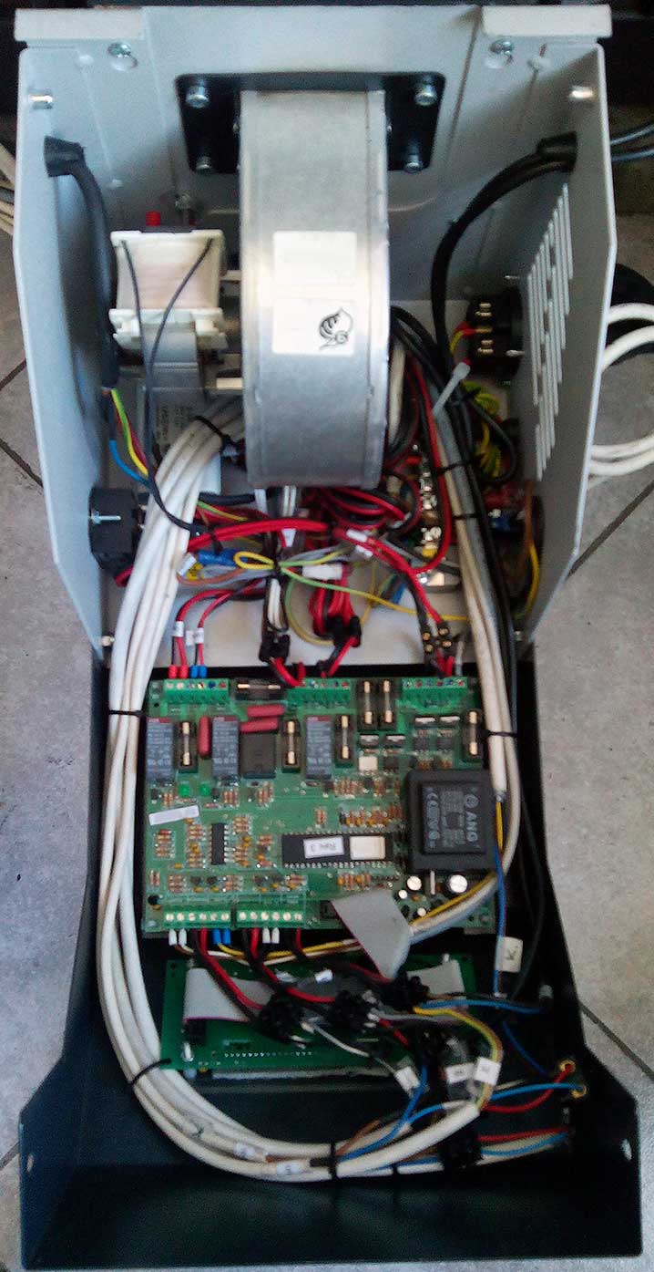

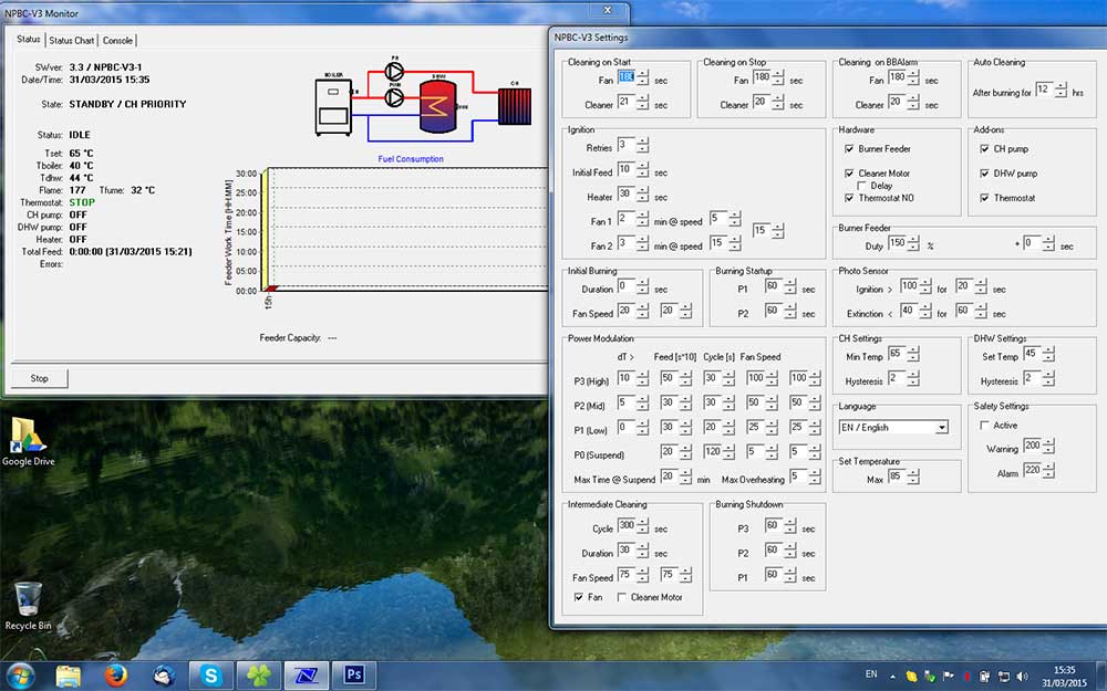

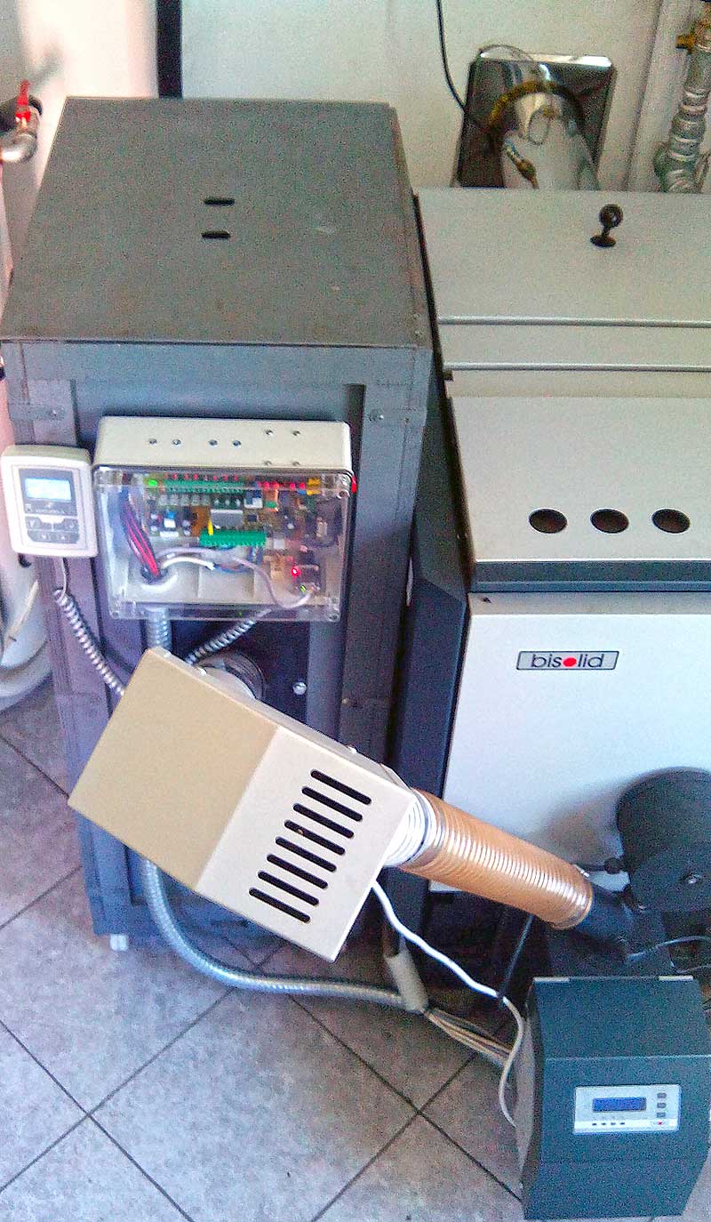

Напълно монтирана и работеща Натурела
Свързването на датчици и консуматори и за двата контролера става при Интиела вътре в горелката. (Много кабели!)
Връзката през ЛАН с напълно оборудваната Натурела работи ок. Това са настройки по подразбиране (тепърва ще се чете и тества).
