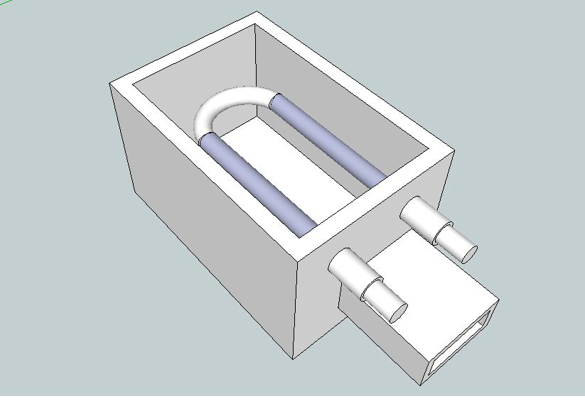

Как бе Филма ще излезе, наистина не разбирам. Отвора за въздуха е отдолу, а запалката е закрепена отгоре, но няма отвор там.

Прилагам бърз чертеж на конструкцията на входящата тръба и свързването на запалката. Върху запалката се поставя кошницата за пелетите. Въздуха преминава през тръбата отдолу и обдухва запалката. Друг отвор за въздух няма. Ако има, то значи така са го направили, че не се вижда. Двата по-малки цилиндъра е самата запалка, която е вмъкната в двете тръбички.

За сефте виждам че има нагревател ,а не керамична запалка .Нали 24 клв Голденфайер .

Това искам да го видя, камина с нагнетателен вентилатор
Или по-точно не искам да съм в помещението където е инсталирана такава камина.
Хора правете разлика между пелетни горелки и камини на пелети. При горелките, ясно там има нагнетателен вентилатор, и там запалването е с нагревател. Ама при камините, доколкото знам са керамични запалки, на някой нагревателни свещи и т.н. но никога не са такива нагреватели изобразени по-горе (те са само при горелките).
А сега малко се замислете какво би станало, с камината ако има нагнетателен вентилатор в камината. Той започва да се върти, нагнетява въздух, и разбира се, понеже въздуха не е никак тъп, ще мине по-пътя на най-малкото съпротивление, и това почти винаги ще е покрай запалката, или уплътнението на вратата.
А недай си боже ако има малко запушване в димогарните тръби или комина има обратна тяга, поради лоши метерологични условия, тогава покрай вратичката ще излиза дим, като от Чавдарка с прогнил ауспух на баир
Най-малкото такова нещо ще е опасно за хората, да не говориме че ще има опасност от задушаване, или опасност от пожар.
