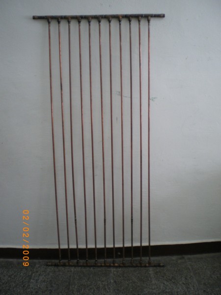

Панела вече е готов.Само медта де.Остана рамката и другите подробности.

Стига с подиграфките filmatoplo .Аз си мисля че направи сам е точно квото пиша
И каквото правя

проверяваш здравината на тръбите.
filmatoplo
- Мнения: 17842
Сега вземи една дъска или греда , на нея закови две летвички една до друга с процеп колкото да влезе отгоре една тръба + 1 мм луфт . Летвичките да бъдат с малка височина - да стигат до средата на радиоса на тръбата . Режеш лист от медната ламарина с нужната ширина и дължина - поставяш я точно над улея който е образуван от летвичките и притискаш тръбата да впие ламарината в процепа - после огъни наляво и надясно . Нали се сещаш матрица .
