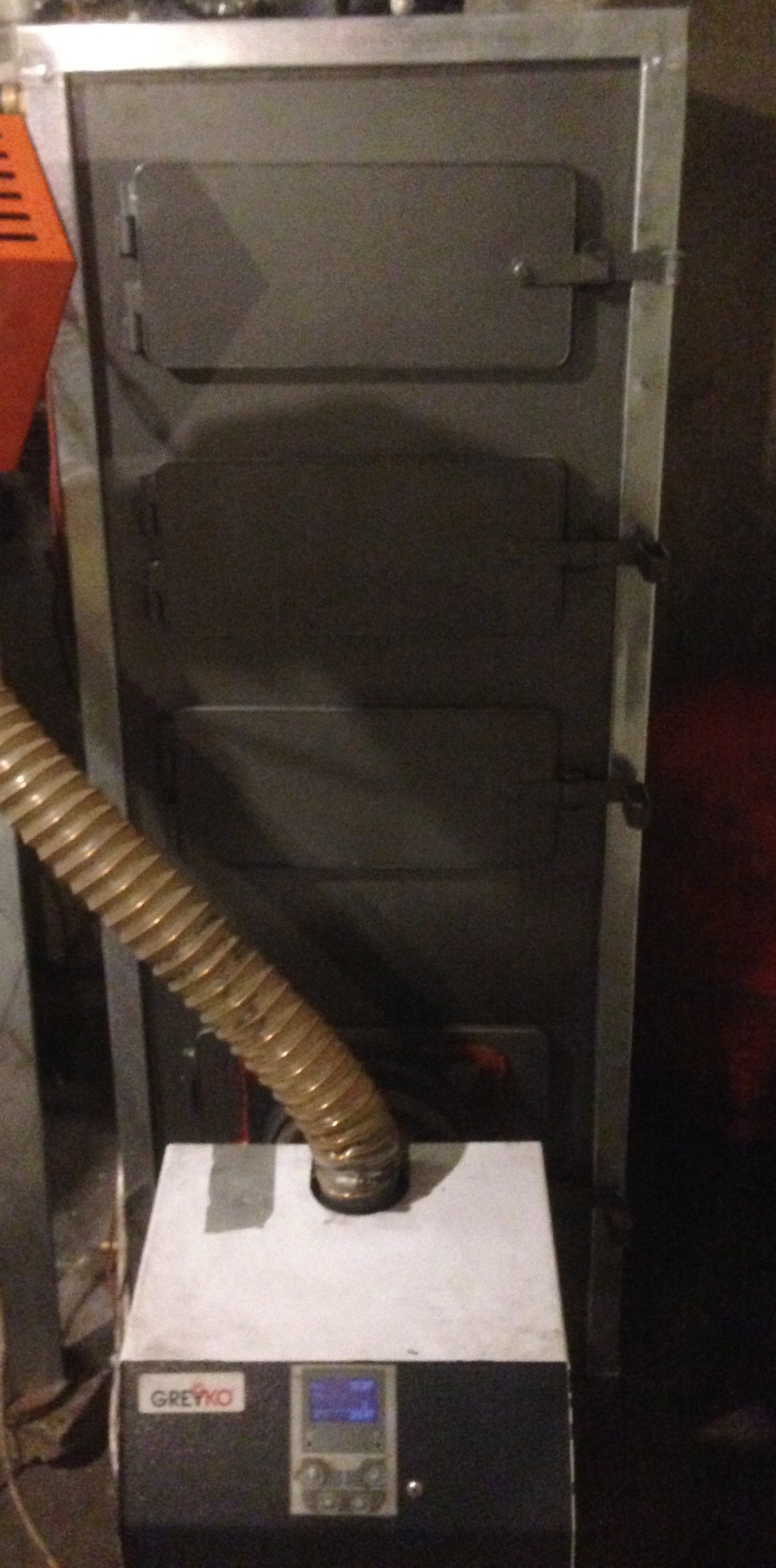

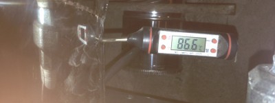

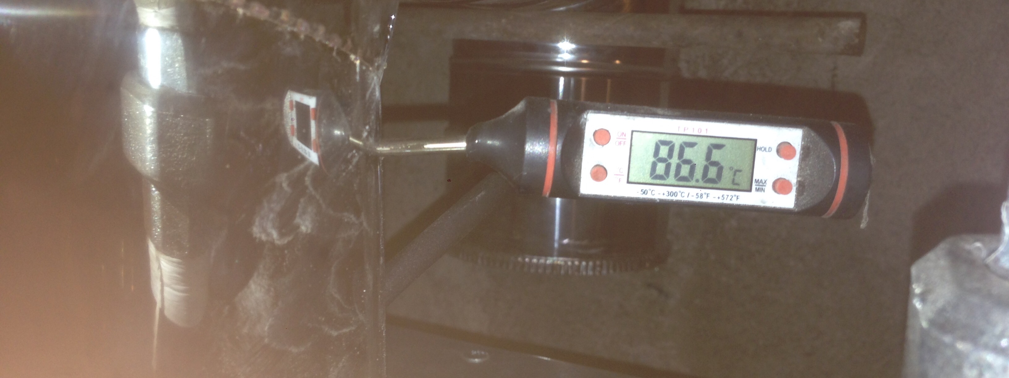

вт юни 04, 2019 9:28 pmandy_forresite написа: Клипче 230 МВ с продължителност 1:47. Моментът на загряване на радиаторите и може би и водата в бойлера на степен 2. Трета е минала и сега е на втора. На 61° минава на мощност 1 (не е заснето дотам).Супер клип. Моята втора е около 12 киловата с 44% имаш ли ги въпросните прожини.
Разни глупости как щом водата не е на 800 градуса по Целзий и не се сипват по една кофа пелети в секунда значи няма как да се прецени ефективността, не искам да чета. Виждал съм не един котел с по-малко от 2,5 кг/ч подаване, каквото е моето на мощност 2, с градуси в кюнеца на 200. На един се изгорих на мощност 1. Бош 27-ца на кутия с грамаден пепелник, с какъвто никой от коментираните тук фабрични котли не може да се похвали. Освен това мога да го накарам да протече конденз от кюнците отвсякъде, така че ...

Много добре, поздравления.
И аз имах такъв ентусиазъм като започнах да оптимизирам всичко и отвсякъде.
Това с температурите на водата и газовете, и % на вентилатора е много, ама мноооого относително.
По формула топлинната енергия е пропорционална на температурна разлика, умножена по масата.
Така, че един клип на котел на 56* на водата и 80 на димните газове може да означава затворени термоглави, малък дебит през котела + малка температурна разлика = малка мощност.
Грейко е капризна за настройка горелка и е много лесно да подаваш много пелети, ама горенето да е калпаво, та секундите подаване и те не са критерий.
Съвсем различно е да има буфер и да работи на максимална мощност и кпд през цялото време, което дори и при 140* на димни газове да е по- икономично от по-горните режими.
Аз специално, след добавянето на буфера се отърсих от стремежа за ниски градуси във фукса. Не, че моите при тунингован чугунен СИМЕ са по-високи от 110* при чист котел на максимална мощност и 70* на водата.

вт юни 04, 2019 10:26 pmEvgeniy написа: Много добре, поздравления.Не знам за какъв дебит ми говориш но къщата ми е 240 КВ. М снимките те са направени със всички термоглави на 5. Горелката съм я настройва аз по схема на падащите пелети демек средната и мощност е около 13-15 киловата.
