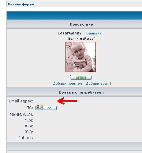

АКостадинов, съжалявам, че във века на комуникациите се налага по такъв начин да се свързваш с мене :) . Опитвал съм да сложа мейл адрес в профила, но там има място за всякакви измислени месинджъри, които никой не ползва, но за електронна поща няма място. Много натрапчива и неиздържана ми се струва идеята да слагам в подписа телефон или мейл адрес и така връзката остава само на лични, но се оказва, че и там има проблем :evil: . Писал съм ти на посочения мейл, а за всеки случай си оставям един адрес и тук: lazarganev@abv.bg

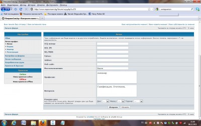

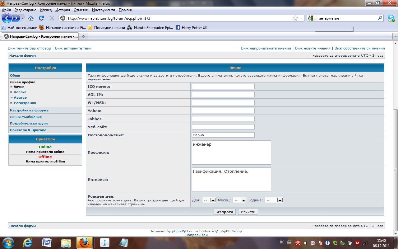

LazarGanev - "Велик майстор"
А Къде трябва да се нанесе в профила. От потребителския панел ми излиза това:
kalin72 - майстор
Иди на Board preferences - Edit global setings - Users can contact me by e-mail: yes
И пак не е сигурно, че е-мейла ще се покаже :)
