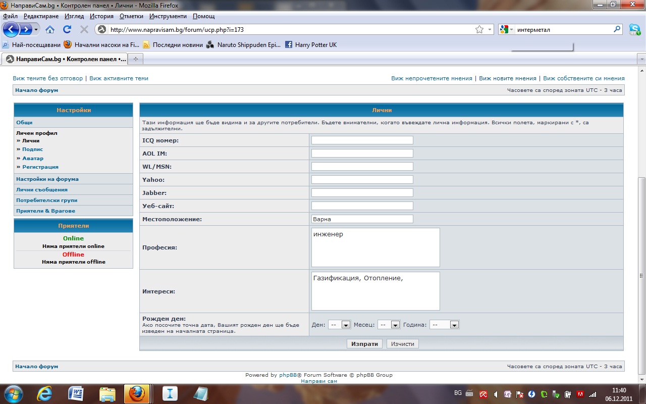

LazarGanev - "Велик майстор"
А Къде трябва да се нанесе в профила. От потребителския панел ми излиза това:
kalin72 - майстор
Иди на Board preferences - Edit global setings - Users can contact me by e-mail: yes
И пак не е сигурно, че е-мейла ще се покаже :)
