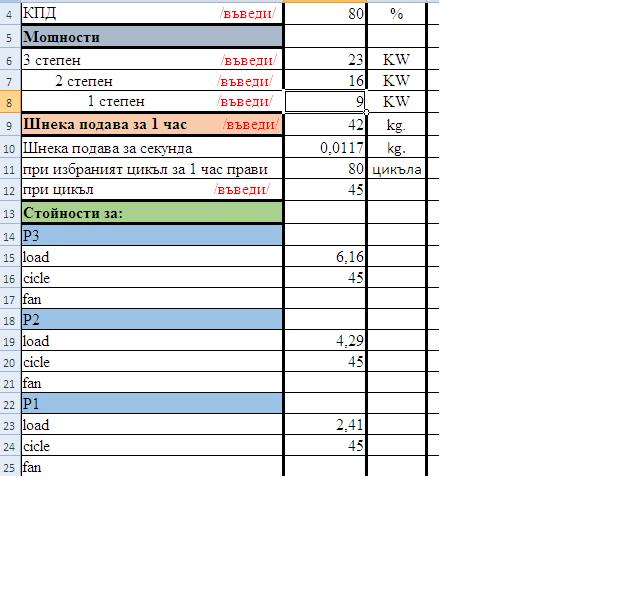

Пробвай да намалиш дозите на П1,П2:
П3 - 6.2 сек (23 кВ)
П2 - 4.3 сек (16 кВ)
П1 - 2.4 сек (9 кВ)
от тези, които си посочил
P3-Порция 6.3-Цикъл 45-Вентилатор 50-Доп вентилатор 50
P2-Порция 5.3-Цикъл 45-Вентилатор 48-Доп вентилатор 48
P1-Порция 3.0-Цикъл 45-Вентилатор 45-Доп вентилатор 45
Днес от както промених капацитета на шнека от 31 кг на час на 42 кг на час и мощностите се промениха
P3-29 kw
P2-22 kw
P1-11 kw

Егаси ДОКси циклина!!! Активен е известно време само.
Пратих му я на момента на ЛС и директно да си я инсталира. Много по лесно е.
Пък и е удобно да си седи в компа, че ем може да се изгуби платката, ем да я пратя на някой, да сметна на друг, или ей тъй, да си я имам за по сигурно.
