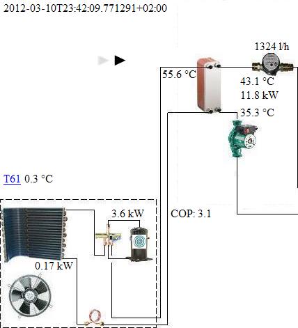

На схемата се показват вече вентилатора и компресора когато работят:
https://pachube.com/feeds/25242
http://2v6.hit.bg/tp/tp03_online.html
2v6 - майстор

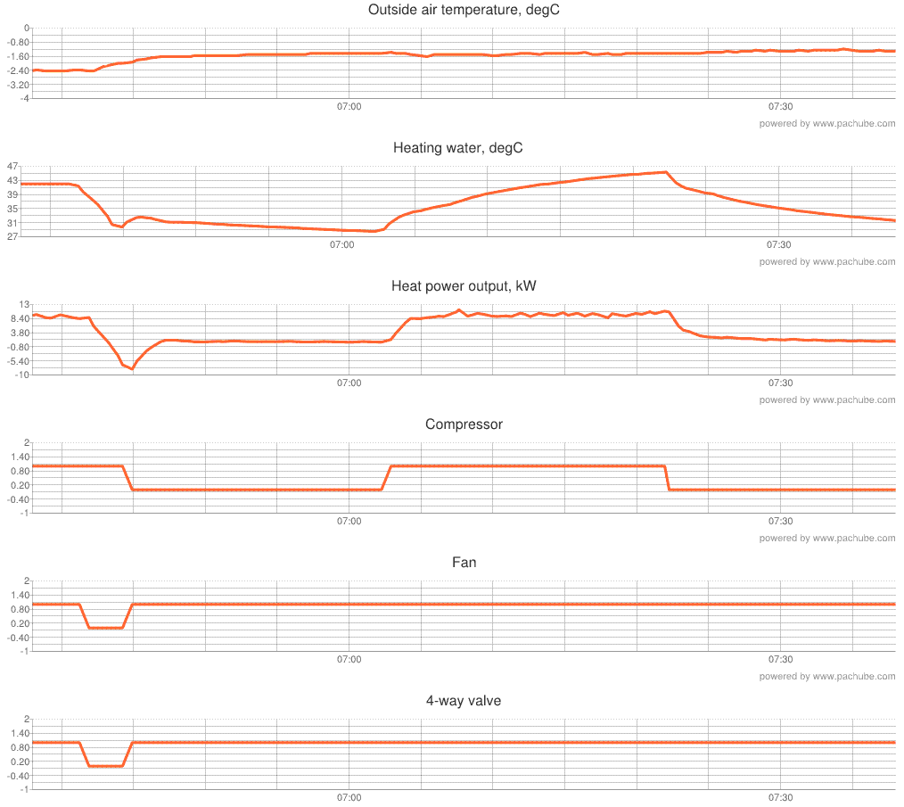

Добавен е и 4-пътния вентил на схемата.
Промених леко управлението. При надвишаване на тока над 7А компресора се спира за 15 минути.
Така случайно последваха 2 неща, за които мислех да правя допълнителна логика:
1. В режим отопление при топъл външен въздух компресора изключва през 20-30 минути и не прави дефрост :) Тъй като вентилатора остава да работи, ако се е събрал скреж той се стапя.
2. Когато е по-студено навън и набере скреж прави цикъл за размразяване. Когато скрежа се стопи вдига тока и пак спира компресора. Следва пак 15 минути почивка. Така се избягва претоварването на компресора при превключване на 4-ния вентил от размразяване към отопление.
Температурата на водата спада с 10-15 градуса по време на размразяването.

Ето как работи около нулата:

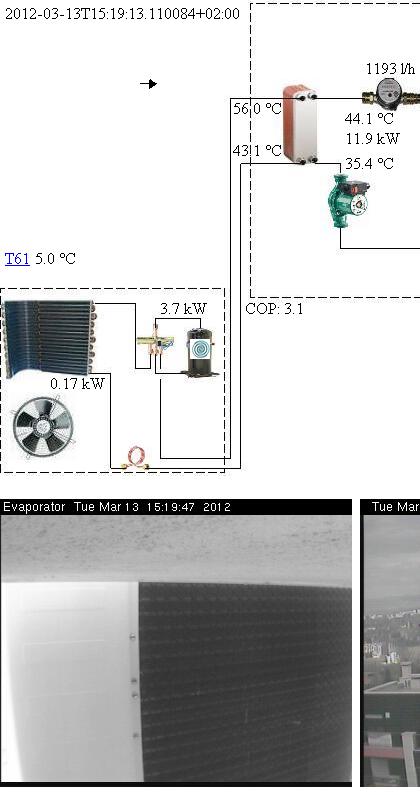

Освен консумираната електрическа мощност има вече и температурата на фреон на изход от топлообменника.
За да не се чудя и какво става с външната пита сложих и камерка:
Сега умувам как да се събират данните за изконсумираната ел. енергия и съответно получената топлина :?

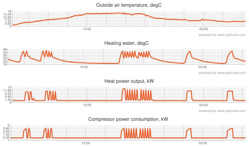

Затопли се времето:
При 15 градуса външна температура компресора се натоварва доста бързо.
За 1 час 7 пъти достига 45 градуса и почива 10 мин.
Нощно време няма такъв проблем.
Чудя се дали ще има голям ефект, ако се сложи честотен инвертор :?
STO-YAN - специалист
2v6 написа:
...При 15 градуса външна температура компресора се натоварва доста бързо.
А, може би ще свърши работа един буферен съд?
