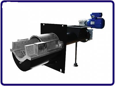

Горелката е изключително моя разработка, ще се монтира на Де Дитрих. Спрях се на тази конструкция защото и аз искам да пробвам с костилки.Принципно ще правя и ретортна глава ,но първото пускане ще е с тази.
@sian Шнека ще е "направи си сам" , перата ги изчислих по един руски калкулатор имаше пуснат линк.Правих макетче и се получава. Запалките ще са от IVG. Щом нещата започнат да се метализират обещавам снимки и клипчета :)

От доста време се опитвам да направя това ,което се дискутира тук.Целите са ми малко по високи.Горелката трябва да може да гори всичко.Днес намираш евтини костилки ,гориш костилки.утре намираш чипс или слънчогледови пелети, гориш тях.Имам такава горелка но в момента не я ползвам и я продавам в Продавалника.(не бих искал да излезе ,че и правя реклама.)Нещата за направата и излизат обаче доста скъпи и с редуктори за грил нещата не стават.Горелките са от чугун шнековете също и си искат своето.Ето и няколко снимки ,да видите за какво става въпрос.Универсалната съм я пробвал с всичко,гори без проблем каквото и сложиш.Имам чувството ,че ако и сложа и пръст от градината и нея ще изгори.Единствения недостатък е ,че няма запозапалване.На пловдивския панаир тази година намерих и запалки ,които мисля ,че ще свършат работа.1600 вата са ,но ако се иска да запалят и въглища може би това е избора.Нямам в момента снимка, но тия дни ще ги намеря и покажа.
gorelka 25kW.jpg (16.23 KиБ) Видяна 8116 пъти

Тази първата не е ли и тя отливка?Да прав си за моделите.За една бройка не си заслужава.А и всичко тук в България е много скъпо.За мотор редуктора използван в такива горелки най евтиното което намерих е 500 лв.Е наистина става въпрос за нов ,но при тази цена всичко се обезмисля.Този двигател който си намерил ,не е ли с високи обороти?
Christo - майстор
Двигателят му е куплиран през два червяка. Съвсем на грубо при предавка 1:30, Става 1:900, което при мотор с 1500 об/мин дава под 2 об/мин. Всико това, разбира се, приблизително. Има такива редуктори от "Модул"-Бяла пък и на други места.
