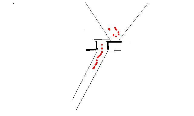

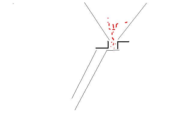

tokbatak написа:
ivanovbg, от пръв поглед ти казвам 4 възможни проблема:
1. Точно там поставен реотана колко време ще изкара?!?
2. Как смяташ дали ще запали от тягата на комина, особено в по топъл ден?
3. Как ще пуснеш първоначална доза която да покрива реотана с тоя дозатор?
4. Тоя дозатор ще ти пуща еднакви дози през едно и също време - Това не ти върши работа защото когато клапата притвори ще се натрупат мн пелети и няма да имаш кислород за изгарянето им.
Моя съвет е да зарежиш тоя "проект" :)
1. Свещта в дизеловите печки се топли директно от пламъка на нафтата и не изгаря лесно. Камерата ще е конусна и не мисля че кантал с 4-5мм дебелина няма да издържи. Дават гои да развива 1600градуса.
2. Тягата ще я мисля после. Нищо не пречи едно вентилаторче от комп да повърти малко докато не се отчете горене и после да се спре заедно със нагревателя.
3. Камерата ще е под конус с точния ъгъл. Вече го установих с чувалче пелети и малко картон.
4.Пелети няма как да се натрупат, както не се препълва с нафта печката на БМВ например. Скоростта на щракване ще е съобразена със скоростта на изгаряне и в пряка зависимост от отвореността на клапата на входящия въздух. Там един потенциометър ще върши идеална работа като датчик за нейното положение. Тя от своя страна ще е свързана с биметална пластина на изхода на камината към комина. Затова питам за идеалната температура на комина.
tokbatak - специалист
ivanovbg, по лесно ще е да направиш горелката от показания чертеж с хоби контролер и шнек на местото на дозатора. Шнека ще се управлява от положението на клапата. с притваряне на клапата ще намалява и дозата.
ivanovbg - майстор
tokbatak написа:
Дабе да :) Шнека се управлява от моторче, а за щракалката ми е нужен само ел. магнит. Да не говорим за сложността на конструкцията на шнека и необходимостта да клеча с газова горелка при всяко запалване.
При мен ще си гасне и пали когато трябва без никаква намеса. В края на краищата като плащам скъпо гориво искам и да получавам известни удобства.
Да не говоря че мога да си я паля по телефона или със седмичен таймер.
Реално при моя вариант каквото и да се повреди в системата камината може само да угасне. Докато.. какво би станало ако се повреди управлението на шнека и мотора почне да бълва неконтролирано пелети на макс?

ivanovbg - майстор
Radoslaw, принципа на щракалката е този. Я кажи как ще се върне обратния огън? А контролера дето съм го измислил ще струва 11лева като материали и около час за програмата. Единствено се интересувам от параметрите които трябва да заложа. Та колко е най добрата стойност за температурата на димните газове?
m.lukanov1951 - специалист
Тая щракалка дали ще може да преодолее 30кг пелети?
ivanovbg - майстор
Това е само принципа, устройството е малко по различно :wink: Но пък нищо не ти пречи да пробваш с ръка да запушиш 30кг пелети в един конус от картон. Аз в момента доуточнявам размерите с картонен модел. Става без проблем, но понякога засяда пелетче и ми криви картона. Предполагам че ако е желязо ще го среже без проблем.
