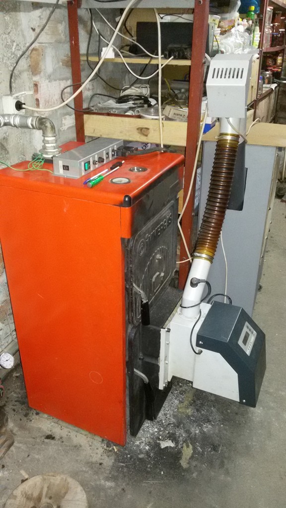

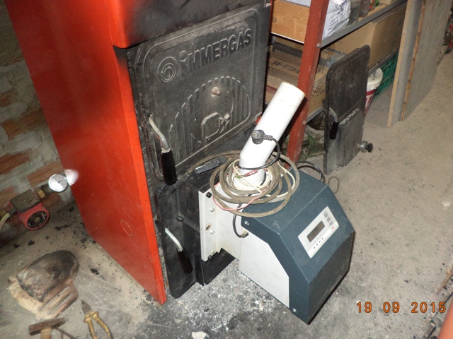

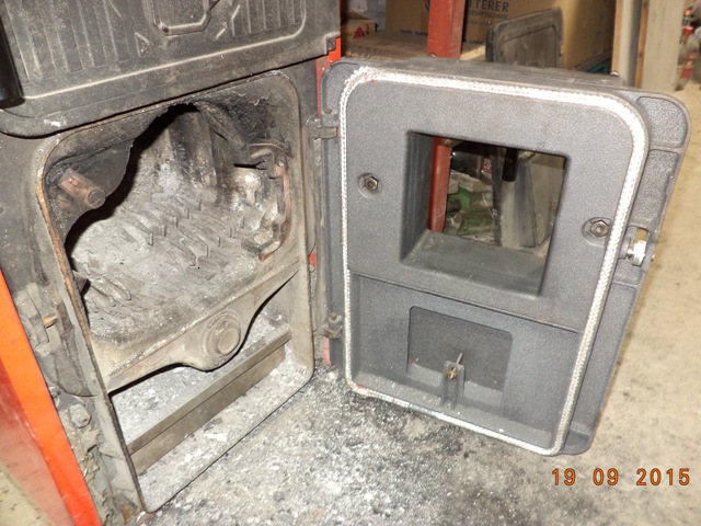

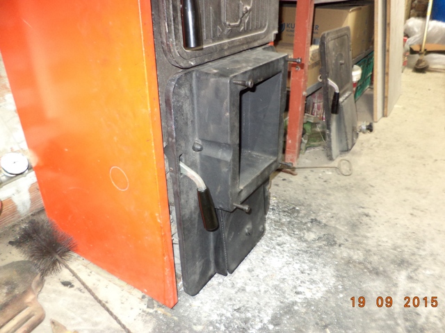

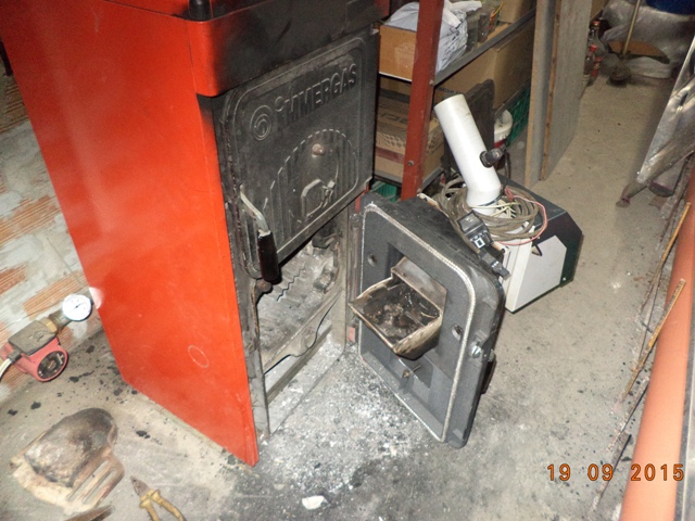

След като сложих по голям буфер 750л и миналата зима пак изгълтах доволно количество въглищен прах реших да поработя и по втората част от темата. Купих втора ръка БИСОЛИД 18 kW, врата за SIME за монтаж на горелка, ставаща и за моя котел, и две чугунени плочи за увеличаване хода на топлия въздух. Получи се това:

, много яко че вратичките стават , ако не е тайна от къде я купи врата за Симето , запали ли горелката за проба .Ако ти писне от сложното и неразбираемо управление на Бисолида , може да го замениш с такова на натурела -160 лева , има повече функции и се държи по добре и икономично горелката .Сменя се за 15 минути платката , има към нея кутийка с дисплей и бутони .

Запалих горелката на котела и съм доволен от резултата. При работеща на 100 процента горелка на кюнеца на изхода можеш за малко да си задържиш ръката. Пък и тази кутия, която се вижда отгоре на котела, я получих от продавача на горелката и е много удобна. В нея са събрани ел. ключа за захранването, ел. ключа за пускане на горелката, ел. предпазител 10А, термопредпазител с изнесена сонда за защита от прегряване, куплунг за стаен термостат и куплунзите за управление и захранване на горелката.
