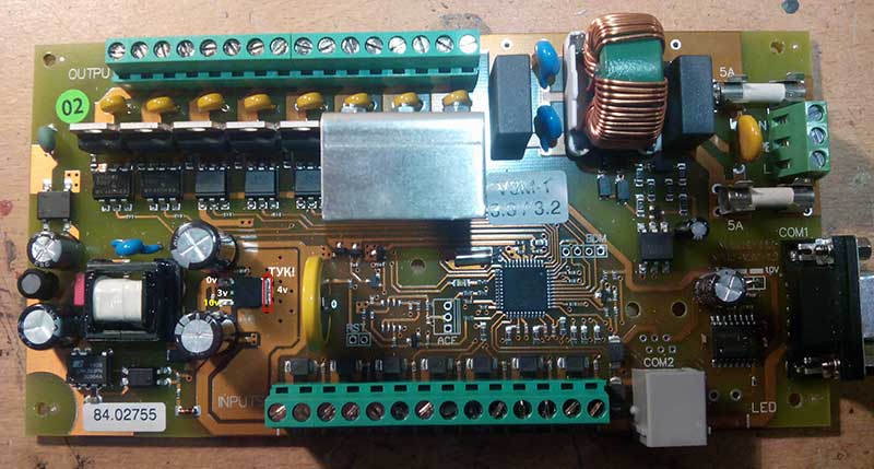

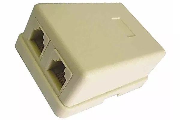

Е, проектчето доттук е общо взето нищо особено за форум като този, но имаше за мен 2 ключови момента за да избягвам грозните хакове (доп. траф): подбора на Wiznet и от къде бе правилно да се вземе манджата за него. За второто нямаше да се справя без помощта на приятели навътре в електрониката.
Конектора RJ11 е от розетката като тази:
Малко работа с флекса и пилата и получих основата, където се слага само единия от куплунзите.
Всички отвори по китията са с помощта на бижутерска бормашинка като тази:
Крайната цел на проекта е да пусна сегашния Интиелски контролер на Бисолида и този на Натурела, като ги превключвам с on-off-on switch дето се вижда горе вдясно в монтажната кутия.

Да попитам -платката може ли да се захваща с метални болченца.

filmatoplo написа:
Да, няма проблем. В магазините по електроника продават метални шестоъгълни колонки с различна височина и с метални винтчета и за от двете страни за монтиране на всякакви места.
n.ganev - майстор
Платката пристига с пластмасови крачета и е достатъчно да се разпробият отвори / ф3,5 / на основата където ще полегне платката и се получава добре.

- В картинката на платката (NPBC-V3M-1_rev2_1_BG.pdf - стр.5/28) пише, че PT входа може да бъде pt100/1000.
- В таблицата (NPBC-V3M-1_rev2_1_BG.pdf - стр.4/28) пише: PT: pt100 високо-температурен сензор
- В ръководството на софтуера за мониторинг (NPBC-V3M_Monitoring_UM_1_5_BG.pdf - стр.11/14) пише:
Safety Settings -> Active -> Сложете знак за избор, ако горелката има високотемпературен p100 сензор, монтиран на комина.
- От Натурела ми бяха пратили датчик pt100 за димните газове (но го върнах от съображения за съвместимост с Интиел).
Значи, последно поддържа ли Натурелата също датчик pt1000 за димните газове или не? :?
(Тъй като моят проект ще пуска Интиелски и Натурелски контролер, имам изискване за съвместимост на входове и изходи, доколкото бъде възможно. Интиелският датчик за димни газове, според ръководството, е pt1000).
