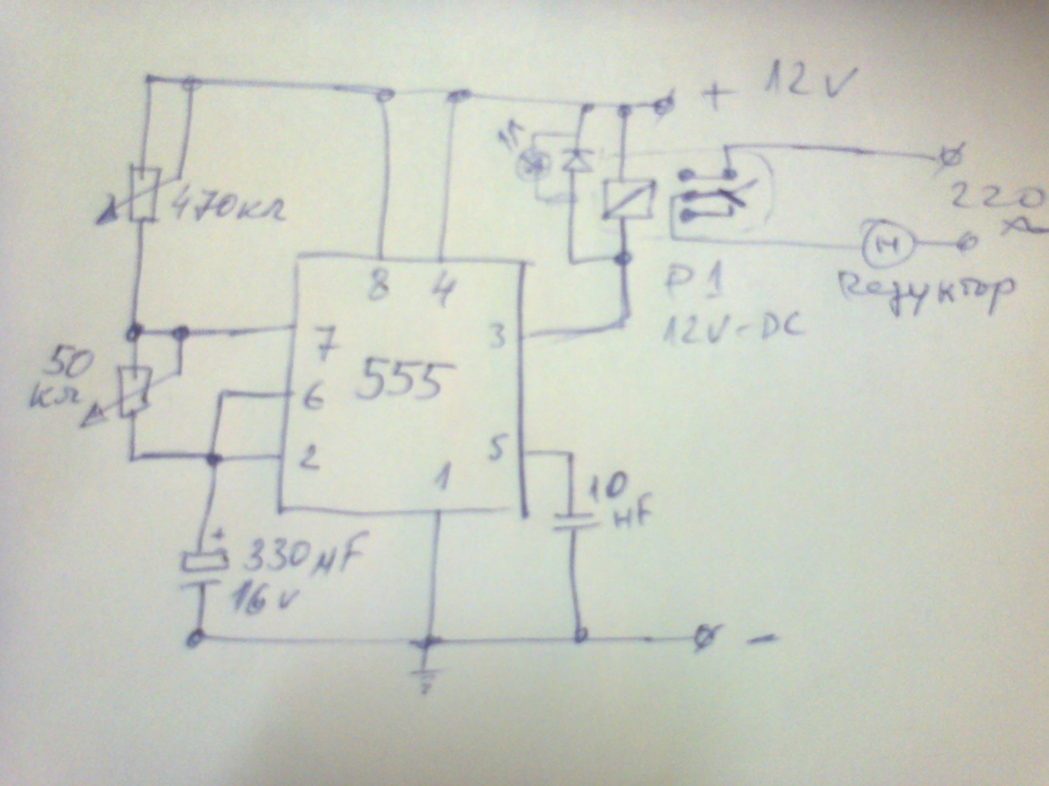

andro440 написа:
Таймер 555 ,два потенциометъра ,реле , и зарядно от стар телефон
Андро би ли показал как си го направил това?

да Бих показал ,само да намеря схемата ,по принцип с 555 е възможно да се направи реле за време с две времена ,схемата е елементарна ,Релето в моя случай изпълняваше -завъртане на шнека на горелката -и второто време ,през колко време да завърти ,,а пелетите на самотек си падаха в горелката

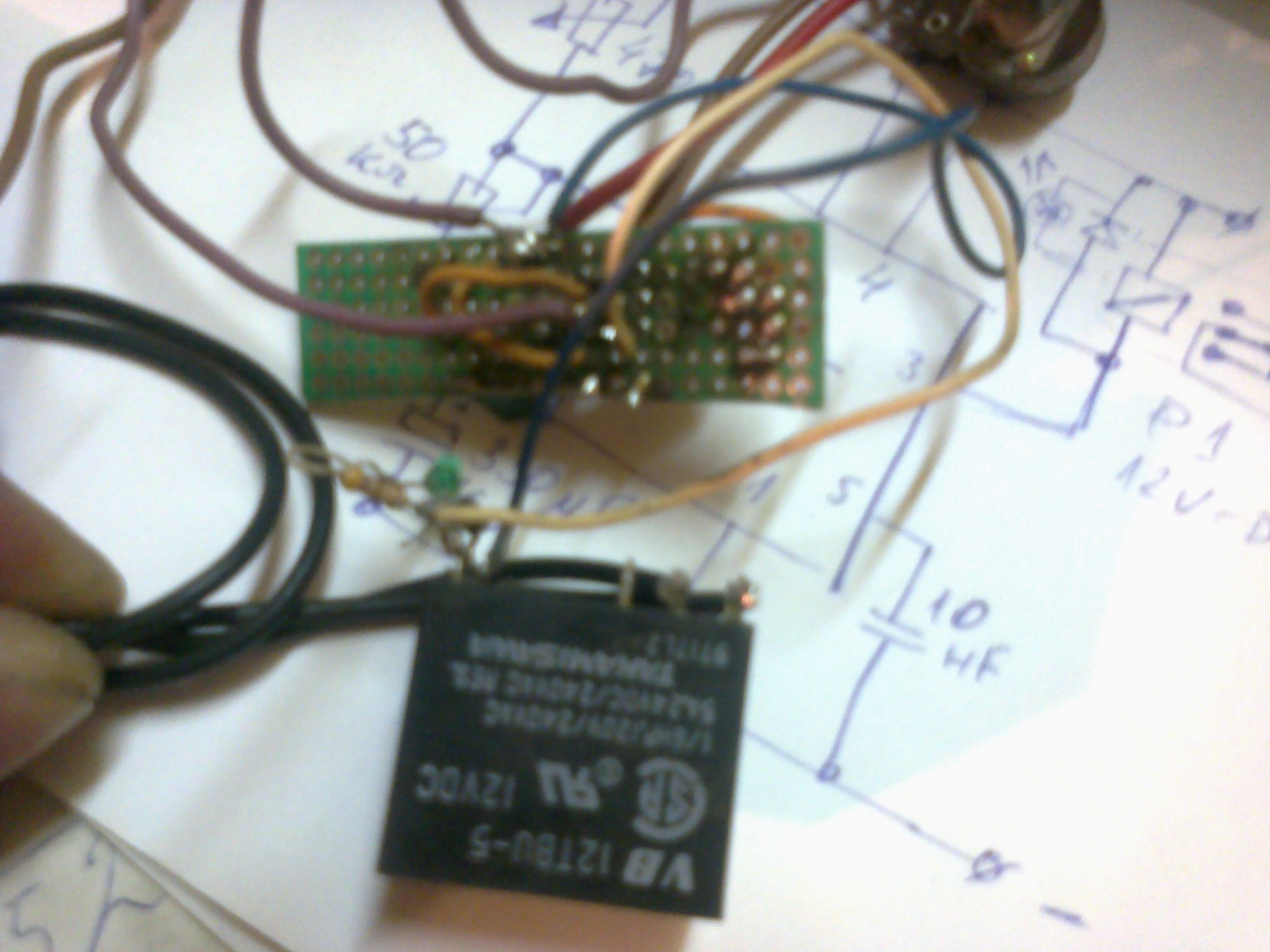

ето схемичката -действай ,с две такива може да се направи управление ,което да управлява и голям шнек за бункер и да работят в синхрон ,но там леко се усложняват нещата

Благодаря.Мислех си нещо подобно но с транзистор преди релето.Даже се бях загледал и в една с 4060,но това е по-елементарно.Тези дни ще тествам.После ще почвам Притито.

транзистор е нужен ,ако релето е с голяма консумация на бобинката -иначе не . има достатъчно информация в интернрт за таймера 555 ,има и калкулатори и схеми ,така ,че действай смело . Аз лично с такава схема съм си направил и стенд за чистене на бензинови инжектори на автомобили .Може и банално да звучи ,но тл 555 може да прави чудеса :-D

В таймерчето си има краен Транзистор ,достатъчно ефективен , да издържи едно мижаво реле

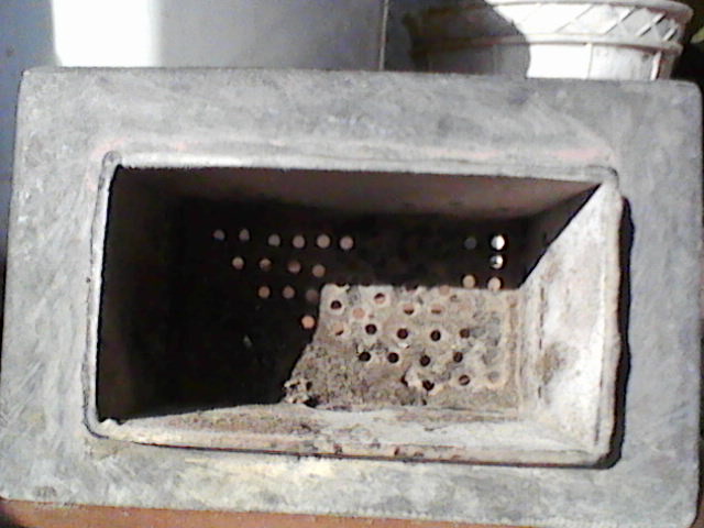

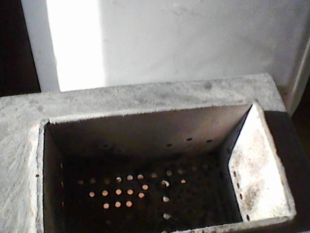

filmatoplo - майстор
:) Тъкмо я запалих камината и прочетох за снимка ,имам една от преди може и да се вижда нещо. :) Не е мръднала почти 2 тона ще изгоря хем е от черна стомана 3-3,5 мм рифелова ламарина .За 24 часа се събира 2-3 см пепел която не се издухва от вентилатора и ръчно почиствам кошницата .Размер около 12/7 см .
