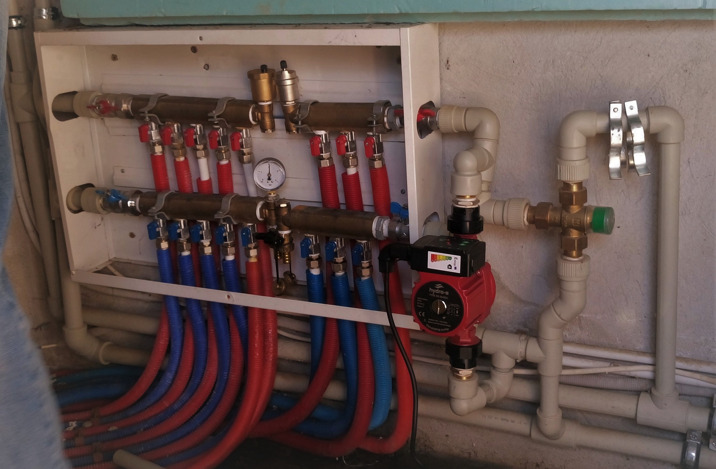

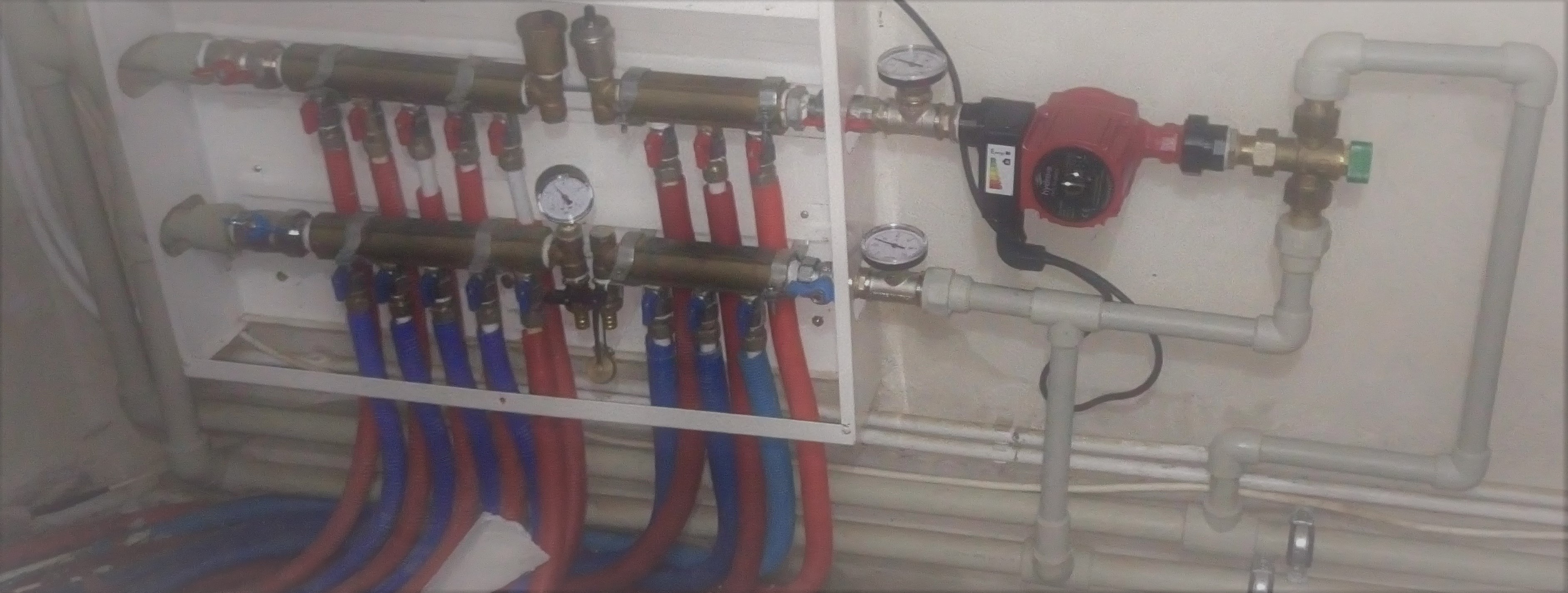

Утре ще свързвам котел към сграда на приземния етаж с водно подово и радиатори на горния етаж . От изхода на котела ще отклоня за двете зони с две отделни помпи .Само пред помпата на подовото ще сложа трипътен смесителен вентил и това е .Всяка помпа с възвратен клапан ,когато и да се включи някоя от помпите - няма да пречи или да се дублира поток .
Може и така.
filmatoplo написа:
Така трябва да се направи и при теб .
Няма смисъл да се вади и мести помпата от котела. Схемата, която е скицирал Ясен е същата като тази на vrangelov две страници назад и си е работеща.
filmatoplo написа:
Ако се направи по твоята схема ,става но си е компромис ,когато работи само помпата в котела може да се бърка и към подовото
Няма да бърка нищо - трипътния вентил ще затвори входа на високата температура.
filmatoplo - майстор
Няма да е фатално както сега . :)
Вчера пуснах в ход една инстанция комбинира , приземния етаж водно подово ,и два етажа с радиатори .Две отделни помпи сложих всяка за своята температурна зона . Радиаторите са на 65 градуса ,а подовото е на 40-45 градуса . Преди помпата на подовото има смесителен вентил с пряко действие .На всяка помпа има възвратна клапа . Всичко работи идеално ,всяка помпа се включва от собствен термостат , радиаторите са по термоглавите Херц - много коректно работят Херц вентилите от модела с никелирана тръбичка отвън радиатора ,има няколко лири без да гарантират циркулация.

filmatoplo написа:
Как става номера?
Ясен3 - помощник
Преди и сега.
Мисля че вече подовото функционира по-добре.

Вичи - специалист
Ясен3 написа:
Преди и сега.
Разгеле! Можеше да поискаш да ти сложат кран и филтър преди помпата, както ти казах, но решението си е твое. Ако има проблеми с управлението, пиши пак.
