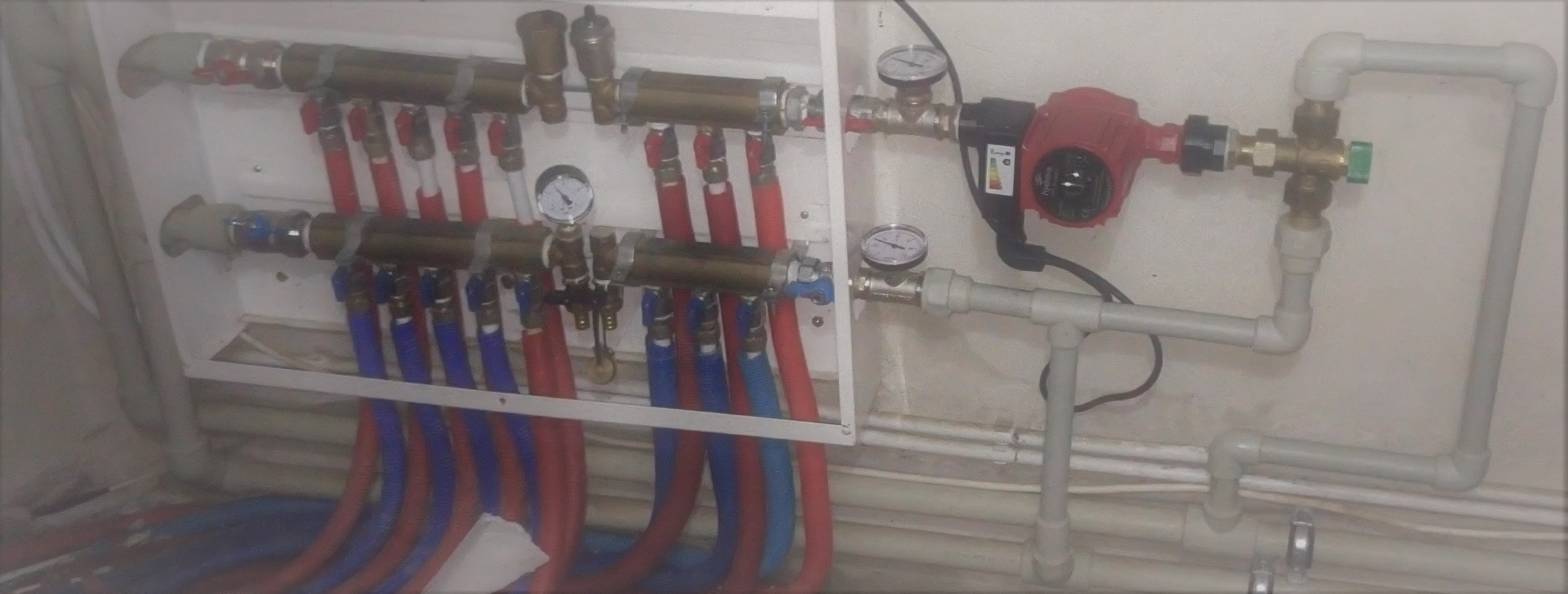

filmatoplo написа:Утре ще свързвам котел към сграда на приземния етаж с водно подово и радиатори на горния етаж . От изхода на котела ще отклоня за двете зони с две отделни помпи .Само пред помпата на подовото ще сложа трипътен смесителен вентил и това е .Всяка помпа с възвратен клапан ,когато и да се включи някоя от помпите - няма да пречи или да се дублира поток .Може и така.
filmatoplo написа: Така трябва да се направи и при теб .Няма смисъл да се вади и мести помпата от котела. Схемата, която е скицирал Ясен е същата като тази на vrangelov две страници назад и си е работеща.
filmatoplo написа:Ако се направи по твоята схема ,става но си е компромис ,когато работи само помпата в котела може да се бърка и към подовотоНяма да бърка нищо - трипътния вентил ще затвори входа на високата температура.
