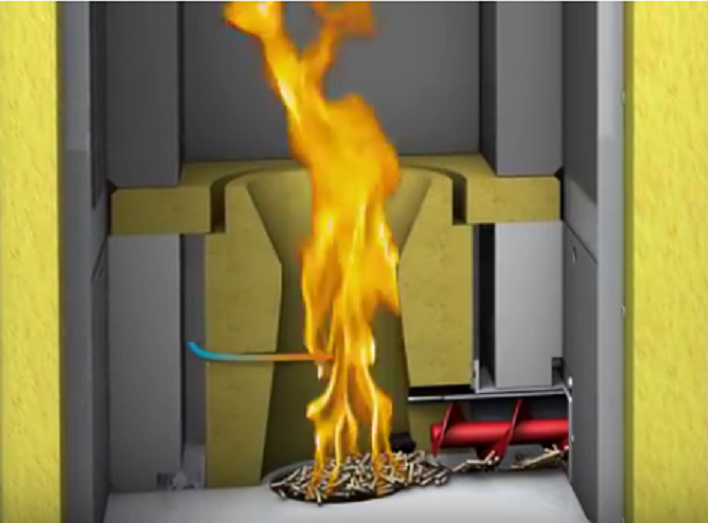

6osi6 - майстор
gnt69 написа:
германците и австрийците не са чували за шмиргели. :partyman:

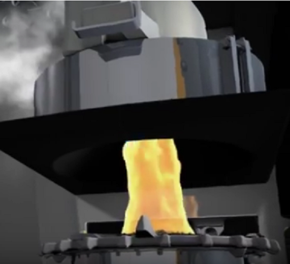

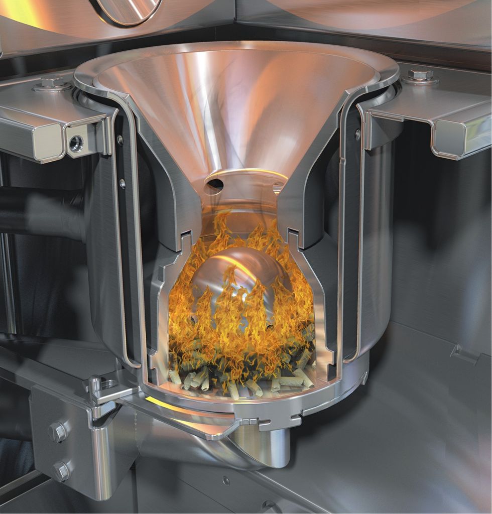

Това не им пречи да си слагат керамични плочи и "шмиргели" около и над горелките :partyman:
gnt69 - майстор
Поразгледах сега и стигнах до извода че шмиргели и ограничители на огъна се слагат само на ограничените във височина котли, да не бие пламъка директно в димогарните тръби или в камера с вода. Така че шмиргелите не са за всички котли а само за ограничените във височина поради различната логика на пътя на димните газове. :partyman:
https://www.google.bg/search?q=pellets+ ... ets+boiler

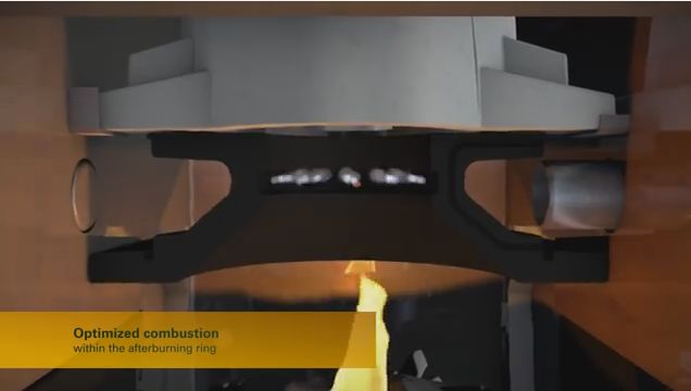

Evgeniy - майстор
Мисля, че се заблуждавате.
На почти всички снимки е показано стеснение, за ускоряване на газовете, в което всъщност се вкарва вторичен или по скоро третичен въздух за доизгаряне на CO и събратята му.
gnt69 - майстор
Evgeniy написа:
То това за по еко изгаряне като при колите EGR клапан. При котлите не знам как е ама при колите само проблеми по добре без него отколкото с него. :partyman:
Evgeniy - майстор
Не става въпрос за изгорели газове, а за въздух през дюзи в пръстена - after burning ring:
afterburning ring.jpg (18.23 KиБ) Видяна 2037 пъти
