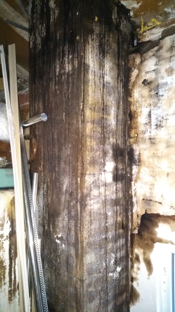

- Мнения: 399
Нищо не казахте за моя проблем а положението се влошава.Вдигнах темепературата на котела на 75 градуса помпата тръгва на 65 градуса и задържам температура на водата над 60 градуса и въпреки това теча се увеличава.Възможно ли е да е това че клапата на комина е почти затворена вие вашите как ги държите
alex_serviz
- Мнения: 500
При мен миналата година без ламарина в бункера на котела ( Дакон, е тогава беше и с друга горелка ), нямаше никакъв теч по комина. Даже беше изчистил повечето остатъци от теч по външната част на комина, останали от въглищата. Но тогава и t димни газове беше значително по-височка.
Тази година със сложена ламарина в бункера t димни газове спадна драстично, но за сметка на това тръгнаха едни течове от комина - не ти е работа!
Та явно е въпрос на някакъв баланс/компромис между висока t димни газове или течове по комина...
Нали знаете приказката: Не може онова нещо пъхнато там, където не трябва и душата в рая!
