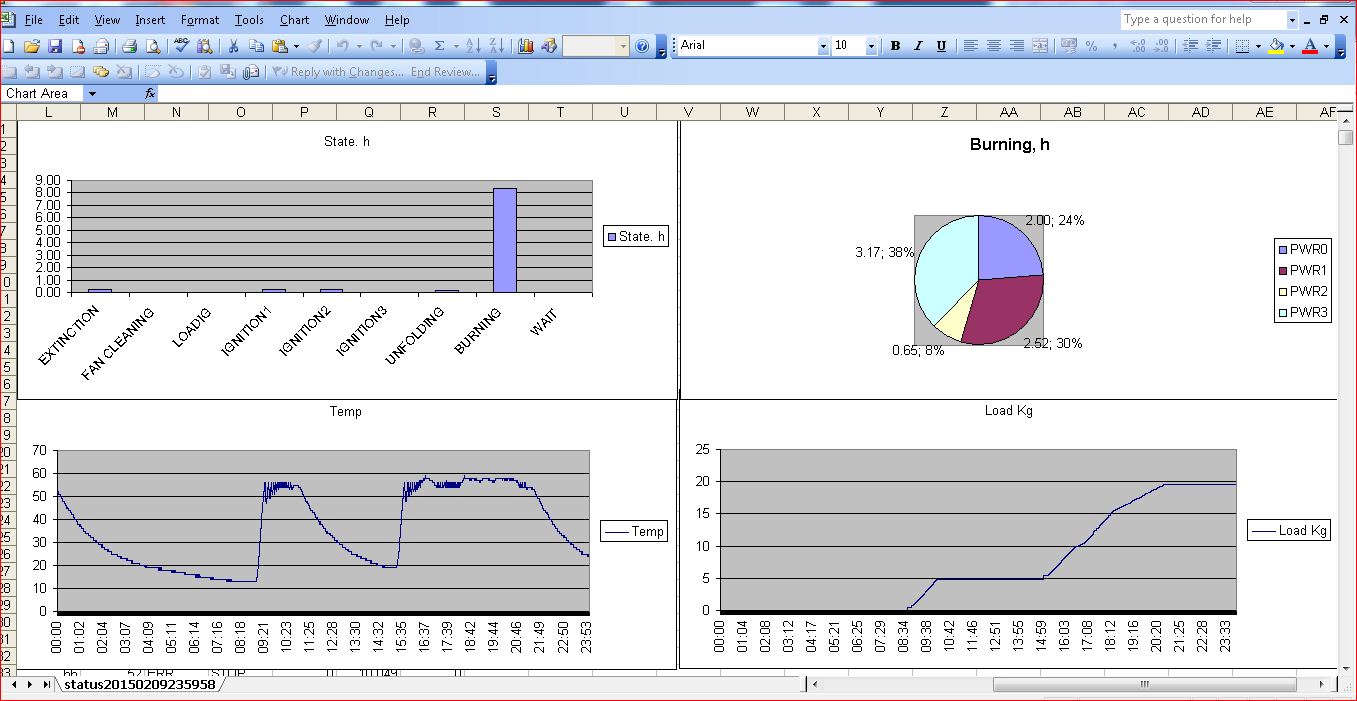

Evgeniy - майстор
За, тези, които си свалят статистика с програмата - поиграх си и направих един макрос дето рисува графики и представя данните в малко по-човешки вид:
Отворете файла (примерно с двойно щракване), като разрешите макросите.
Заредете си вашият CSV файл. След това идете на tools - macro и изберете macro1 - run.
Имайте предвид, че:
- десетичният разделител на файла е точка. Ако при вас е запетая, трябва да го подмените в notepad.
- обработват се максималния брой редове. Ако имате записи от половин ден, ще видите половин графика.
- стойностите са в часове, като 1.5 часа = 1:30, за горивото в килограми, като се пресмятат само тези, натрупани през времето на записа.
P.S: Поради оплакване от колеги че не се получава добре графиката на статистиките при различни версии, а също и при офис на български промених макроса да работи на офис 2003, 2007 и 20010.
Ако инсталацията е на български ползвайте файла NPBC - BUL.xls, ако е на английски - NPBC.xls.
Greyko.zip
(23.14 KиБ) Свален 219 пъти
Последна промяна от Evgeniy на чет фев 12, 2015 3:05 pm, променено общо 1 път.

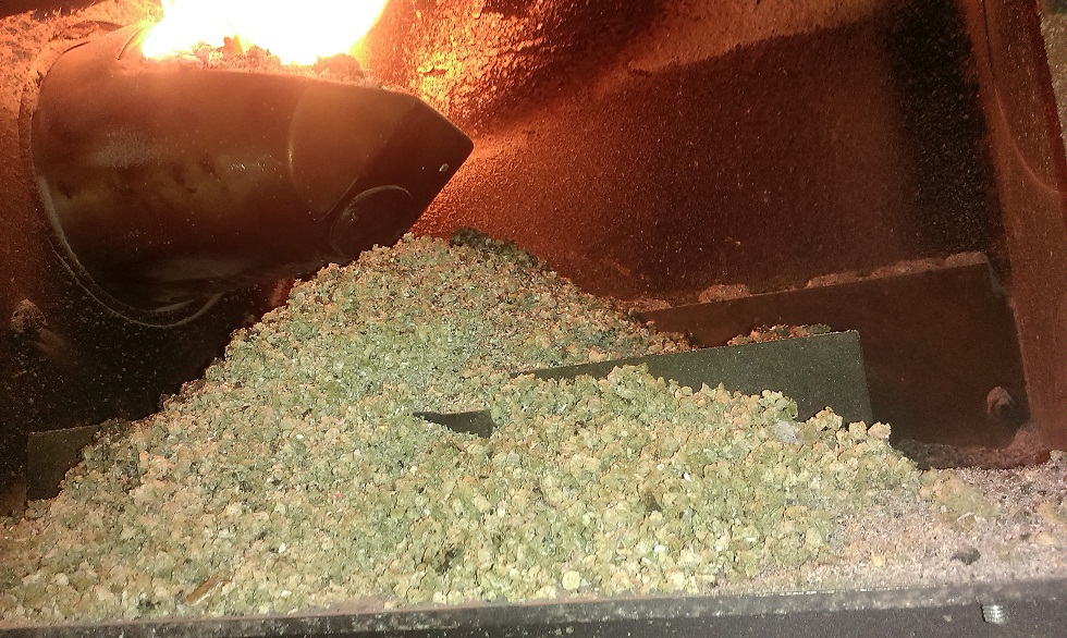

LazarGanev - "Велик майстор"
LazarGanev написа:
От една седмица съм на слънчоглед - поне 2-3 дни няма проблеми. Днес е неделя, сутринта изхвърлих пепелника, ще го оставя да се напълни и ще снимам
Днес е вторник, показвам резултата от двудневно горене на слънчогледови пелети. Ще оставя котелът да работи още 2 дни без да чистя пепелника.
alex_serviz - специалист
Усещам как повечето ще минете на слънчоглед ( или поне ще пробвате ). :!:

Evgeniy написа:
Имайте предвид, че:
С коя програма отваряш файла? :?
