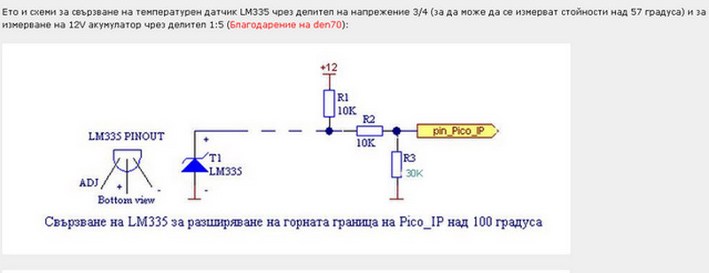

Pavelari, ако отидеш на началната страница на темата ще видиш как се свързва LM335. Би ли споделил нещо повече за управлението на 220 волтви консуматори с pico-то?
Ще ти отговоря по същия начин - става с транзистори, съпротивления и релета. Другото го пише в инструкцията за ползване на ПИКО.В същност мисля да пусна отделна тема, за да не пецаквам нещата на автора. МНОООООООООООго благодаря за труда, колега Jacket :kg:

Pavelari, oтговорих ти да отидеш да видиш на първата страница на темата, защото Jacket премести схемата на включването на LM335 в началната страница. Така всички схеми са на едно място и е много по-удобно.

По въпроса за 220 Волтовите консуматори:
За модулчето picoIp ме светна един колега ланаджия от известна софийска фирма, по повод възможността за рестартиране на суичове. В самия manual http://lan.neomontana-bg.com/doc/pdf/PicoIP-Bg.pdf е дадена схема /на последната страница/ как да управляваме реле. Много е важно да се знае, че с лекота мoже да изгорм модула - "максималния ток на изходните изводи е 1мА. Аз лично използвам схема със съставен транзистор /ще пращам доп схеми като ги начертая/ и напрактика задействам релетата с ток около 0.05мА. Колкото до самото задействане - ползваме уеб-интерфейса /за порт JP4/ и с отметки задаваме пуск или стоп /при това само в краен случай, понеже консуматорите си имат основна автоматика - става дума за осветление, мрежа, сървър и отопление/. Релетата са за ток 10А, което ме устройва напълно за работа с контактори и малки консуматори. Имам отделна платка с 24Волта захранване, което като цяло ползвам за всичко - за релетата и за pico-то, което се храни след сабилизатор за 12Волта. Така масите са общи и спестявам много връзки, понеже платката има монтирани и клеми за датчиците /за температури и вкл. у-ва/.. Ще пращам снимки тия дни.
