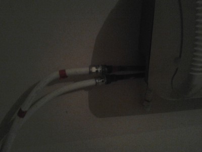

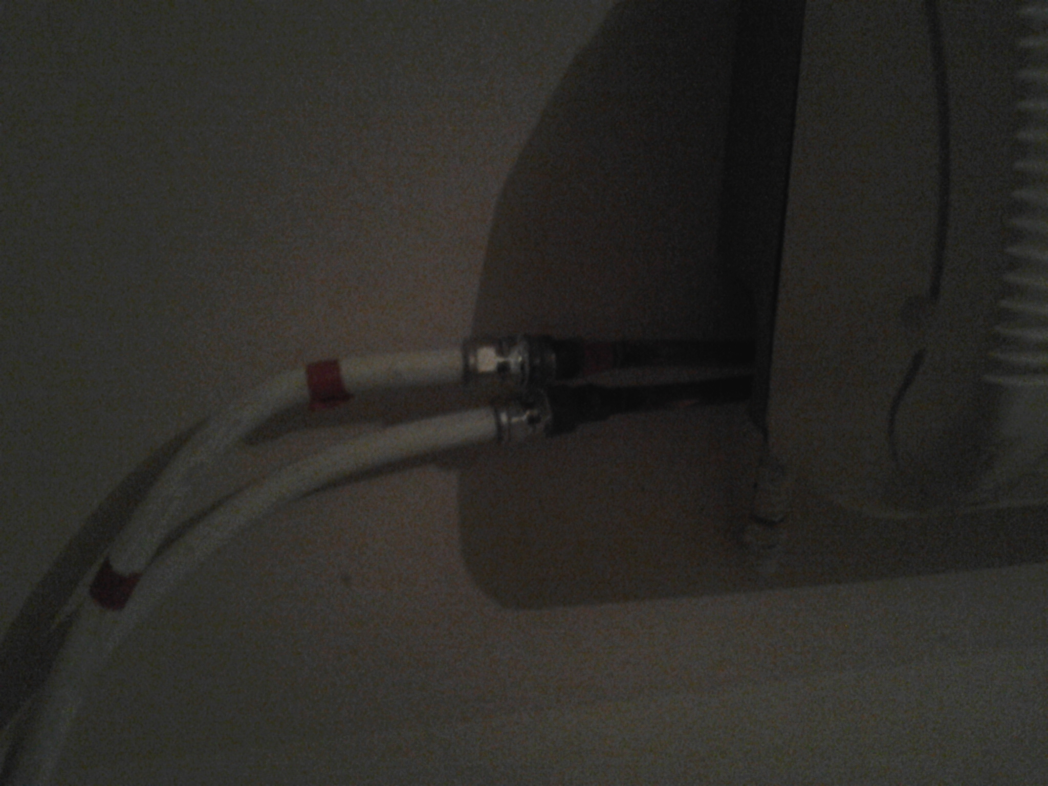

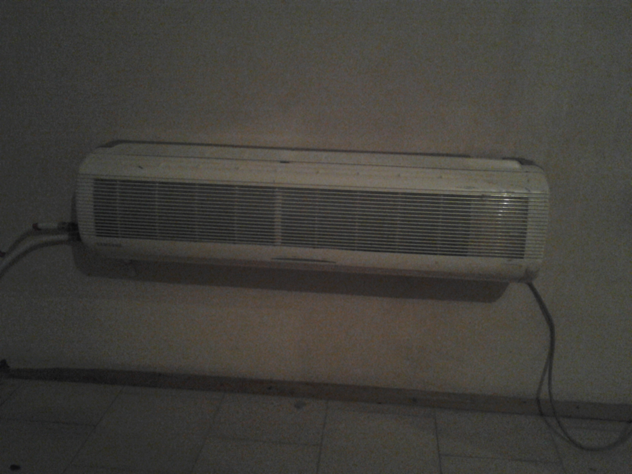

Монтирах, включих, но да ли съм включил правилно към парното не знам, входа на водата го включих към голямата тръба, тоес към ф 12, а изхода го закачих на малката, където вече бях сложил отново ф12. По ринцип клима като работи на топло нагнетява през голямата, а връща през малката и за това го вързах така. Колкото до електрониката, не съм пипал нищо по нея дори пробвах да го настроя на топло и след като се покачи Т на H2O си включи вентилатора.
jinio - специалист
ААААА Забравих да кажа, че не съм сложил обезвъздошител поради простатат причина цхе не се сещам къде да го сложа. Ей сегичка ще пусна една снимка да жидите как съм го оплескал.
Снимки0006.jpg някой да дате акъл къде да сложа обезвъздошител
kuuuuuul - майстор
Добре е станало,може да минеш и без обезвъздушител,спираш всички други консуматори,а помпата на най силно и си готов.Интересно защо при мене не се включва вентилатора от платката :? ти си късметлия. :partyman:

АААА сега вденах. Аз го обезвъздуших по един начин не знам да ли някой го е правил. Пуснах перво входящата вода докато протече вода от другата тръба, след това от пуснах малко по връщащата тръба (от крана където е на колектора) колкото да изгони въздоха от тръбата и прахта и след това с барзи движения я завих за тялото. Имам въпрос относно връзването по горе съм описал как съм го вързал да ли е правилно?
