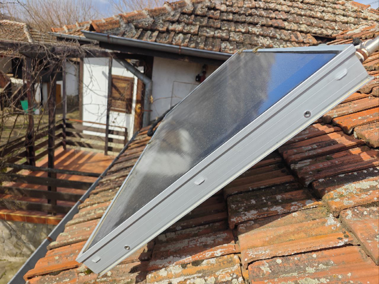

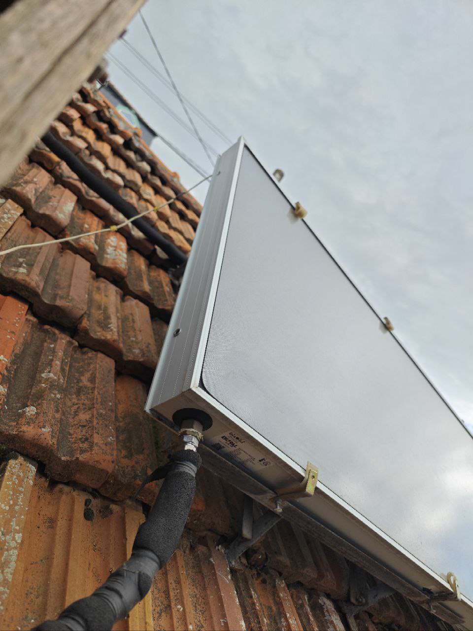

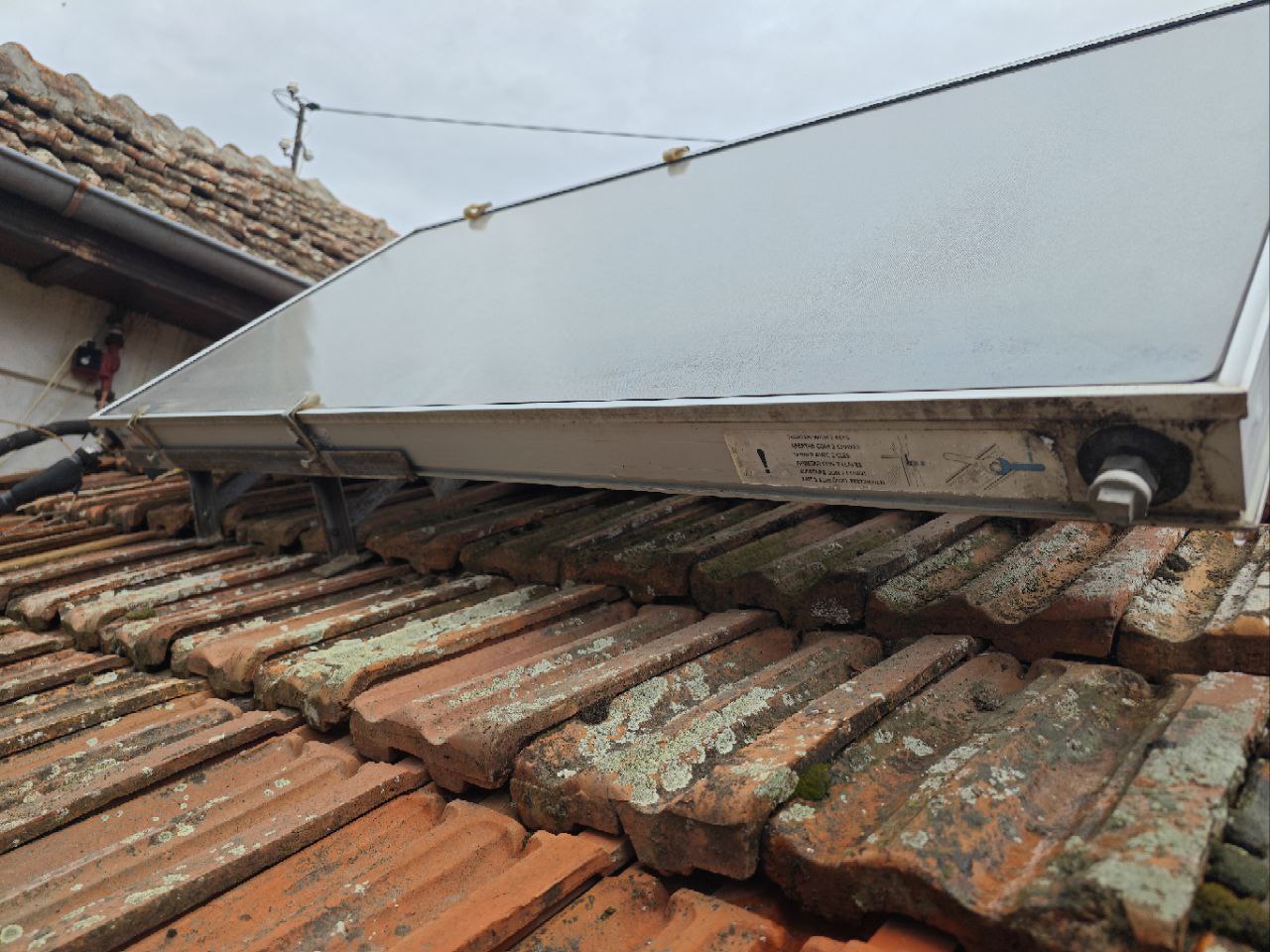

ср май 05, 2021 9:41 ambaeto написа: Колега, на 2,7кв.м панел на Сънсистем се свалят гумените уплътнемия на стъклото и то пада. След като свалиш стъклото вече имаш достъп до останалата част.

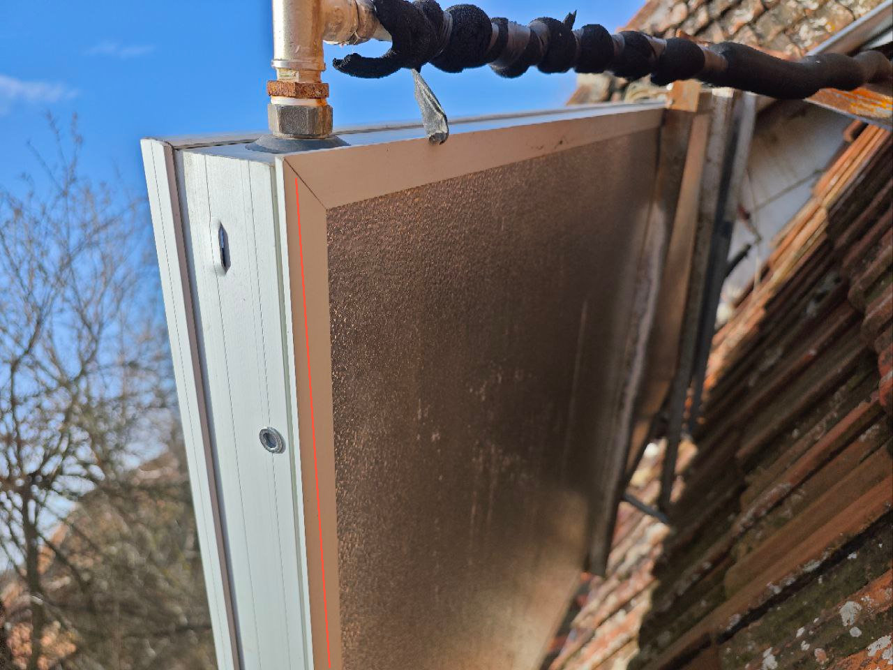

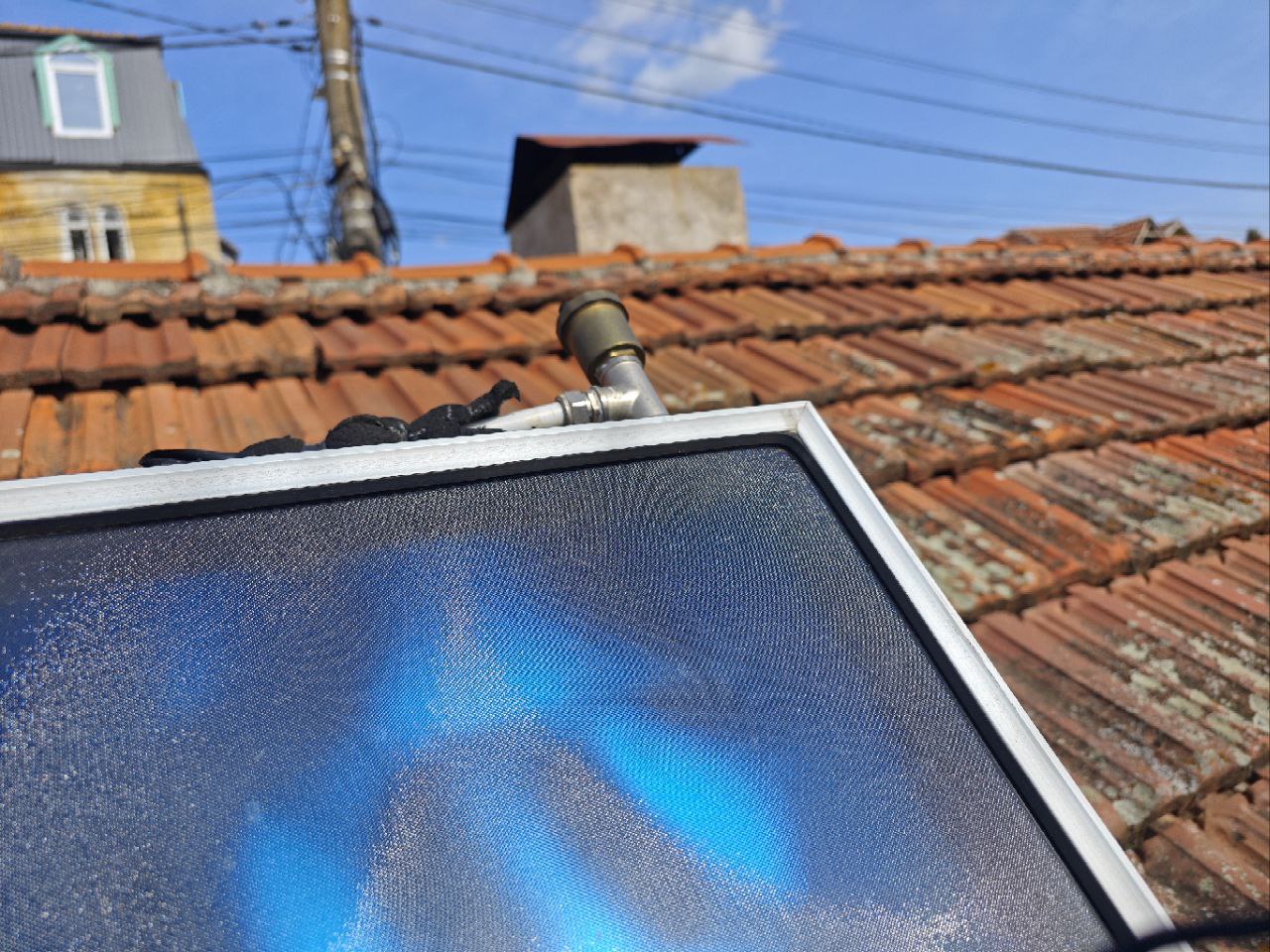

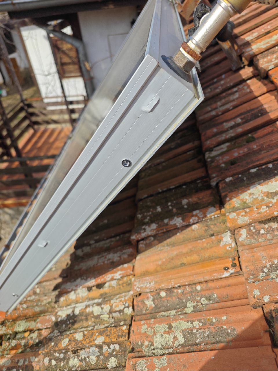

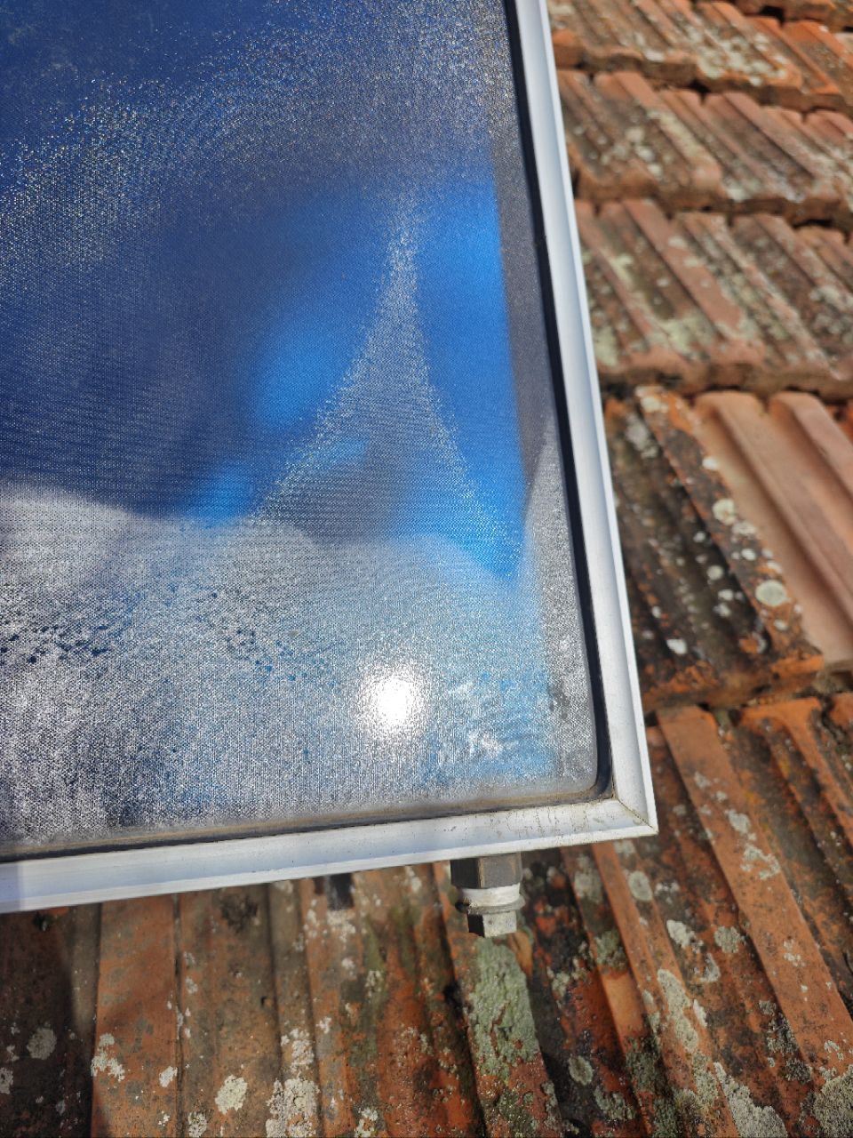

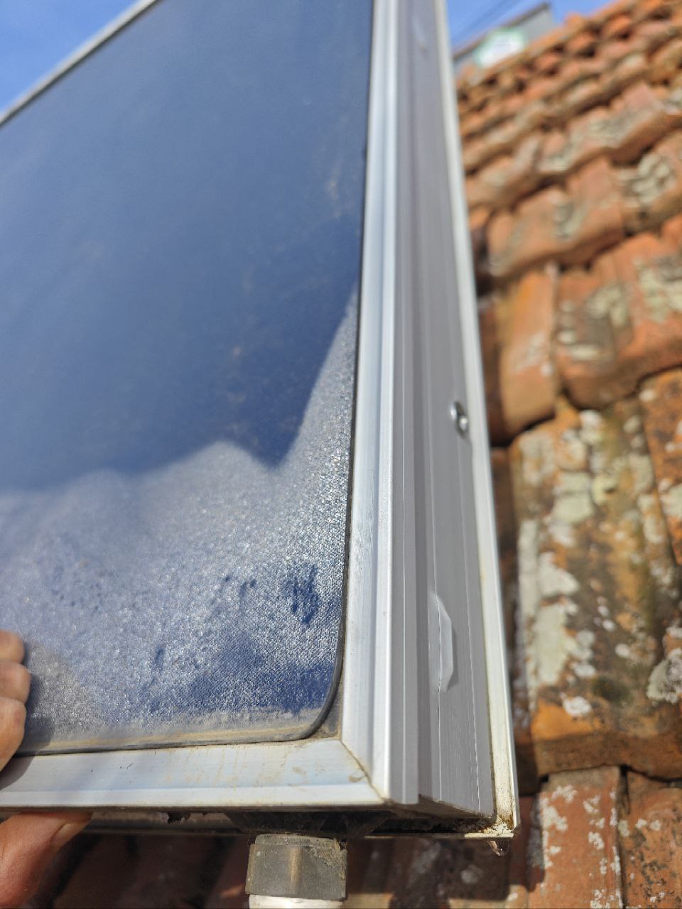

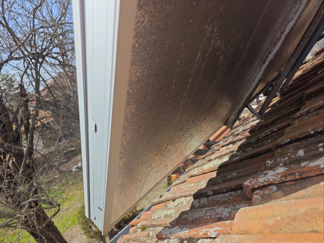

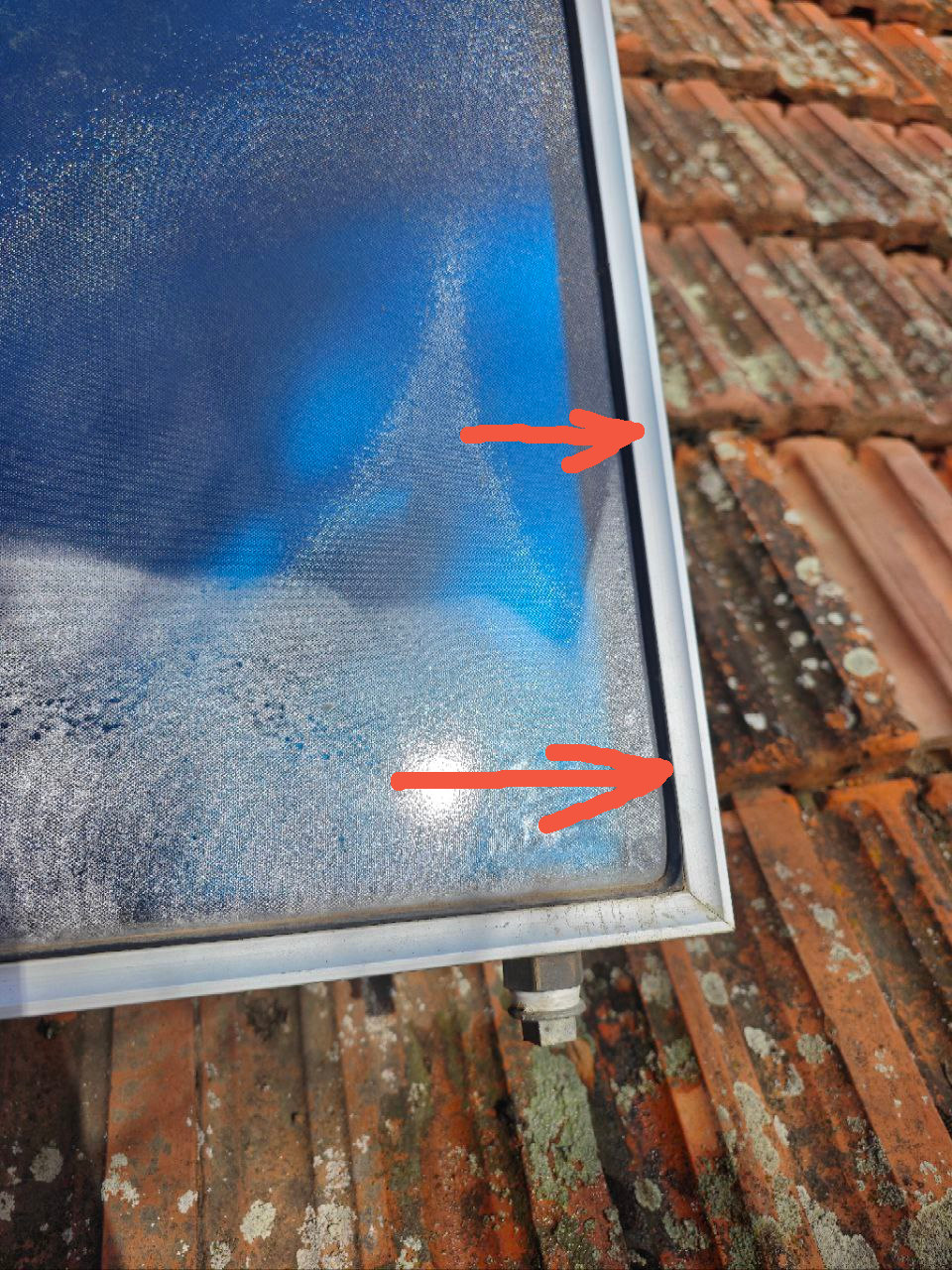

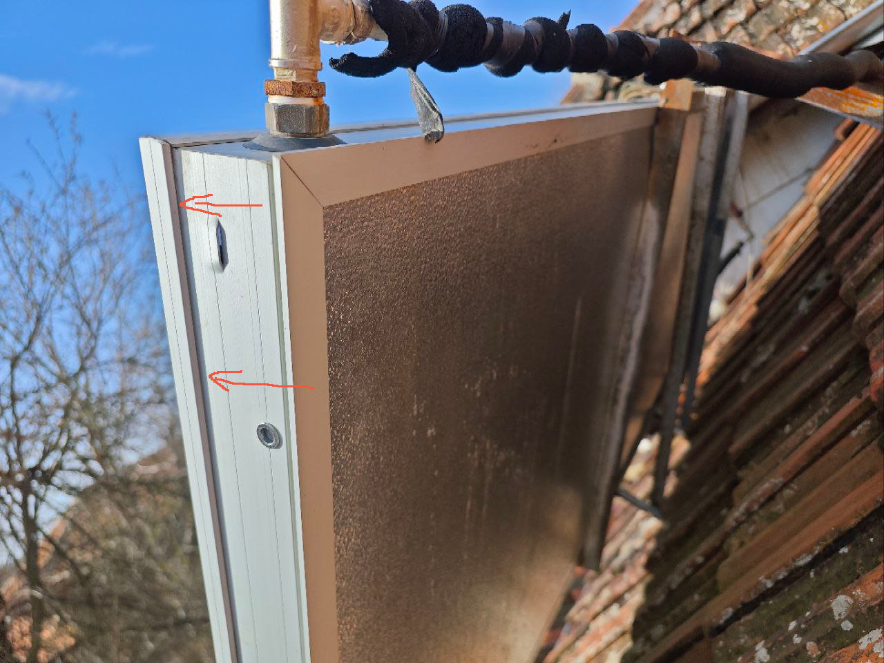

чет мар 13, 2025 11:24 amkozl написа: Моята мисъл клони към сваляне на стъклото.Добавих в основния ми пост 3 снимки на стъклото и уплътнението
Не си снимал детайлно как стъклото е хванато с обрамчващия профил и уплътнението м-у тях.
Уплътнението може ли да се маха?
Вероятно и обрамчващия профил може да се махне, освен ако е залепен![]()
Но дори и да е залепен пак трябва да има начин да се отлепи
Ето как е при baeto:ср май 05, 2021 9:41 ambaeto написа: Колега, на 2,7кв.м панел на Сънсистем се свалят гумените уплътнемия на стъклото и то пада. След като свалиш стъклото вече имаш достъп до останалата част.

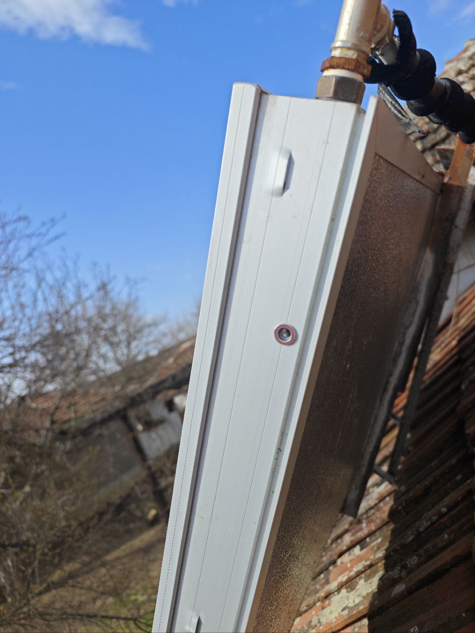

чет мар 13, 2025 11:30 amТрифон П.Трифонов написа: На късата страна, по близо към дъното, се вижда нещо като втулки.
Огледайте ги! Възможно е да крепят гърба на панела.
чет мар 13, 2025 12:48 pmшоп написа: С чук и длето Г образният стъклодържач пада.хммм пробвах го сега с чук и голяма отвертка на това място и в тази посока на снимката по-долу, но не мърда ...
Монтажа е с гумен чук или обикновен + парче дърво.
