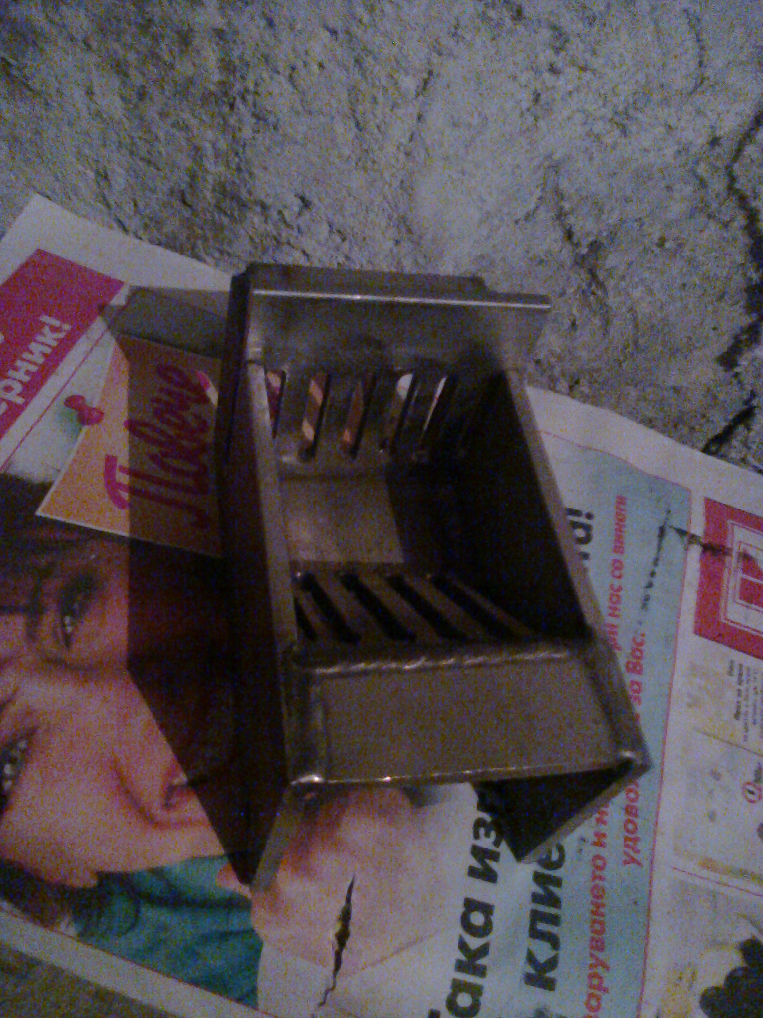

joro39 колега звукът си го получил.На прав път си.Но май само ти се захвана останалите готованкофци го дават.Току що пуснахме една с преизчислени размери.Първото наблюдение е че дига доста бързо температура(то и времето е топло).Второ изгарянето е перфектно няма никакви остатъци от пелети като при теб.Монтирахме горелката на 45 киловатов котел и от работата и днес ще направиме нужните изводи.След това ще я качиме на моя (поради факта че е по мощен)да видиме как ще работи за да и определиме диапазона на киловатите който може да развие евентуално
joro39 Обърни внимание на кошницата.По точно растоянието за студения въздух,отвора за изгаряне на пелетите и затапването в прредния край.Изхождай от схемата

joro39 Тази кошничка е на притито.Още предната решетка не е срязанапо височина.Довечера или утре като приключиме с пробата на по мощната ще ти я снимам и кача.Другите са си вече по хората и няма как да ги снимам.

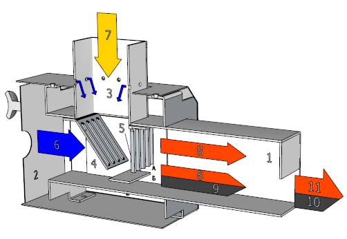

Как не проумяха тея хора,че на един и същи корпус можеш да слагаш каквато кошничка ти е нужна плюс решетките към нея.ГЛЕДАЙ ВНИМАТЕЛНО КЛИПА http://www.youtube.com/watch?v=cJ-KFjHoQZQ Единствено когато се изисква по висока мощност (котли от 45кв нагоре в следствие на високото КПД се прави по голям корпус съответно по голяма кошничка.За да може да се преодолее преохлаждането на газовете и съответно да не се появява кондез при първоначалното запускане на горелката.

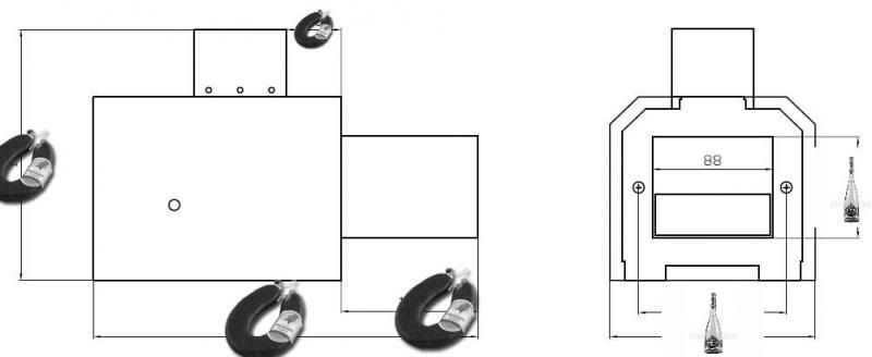

Две неща са важни за да може да се сложи на всеки един котел.Виж фигурата.И след това какви киловати е котела.Това е.
