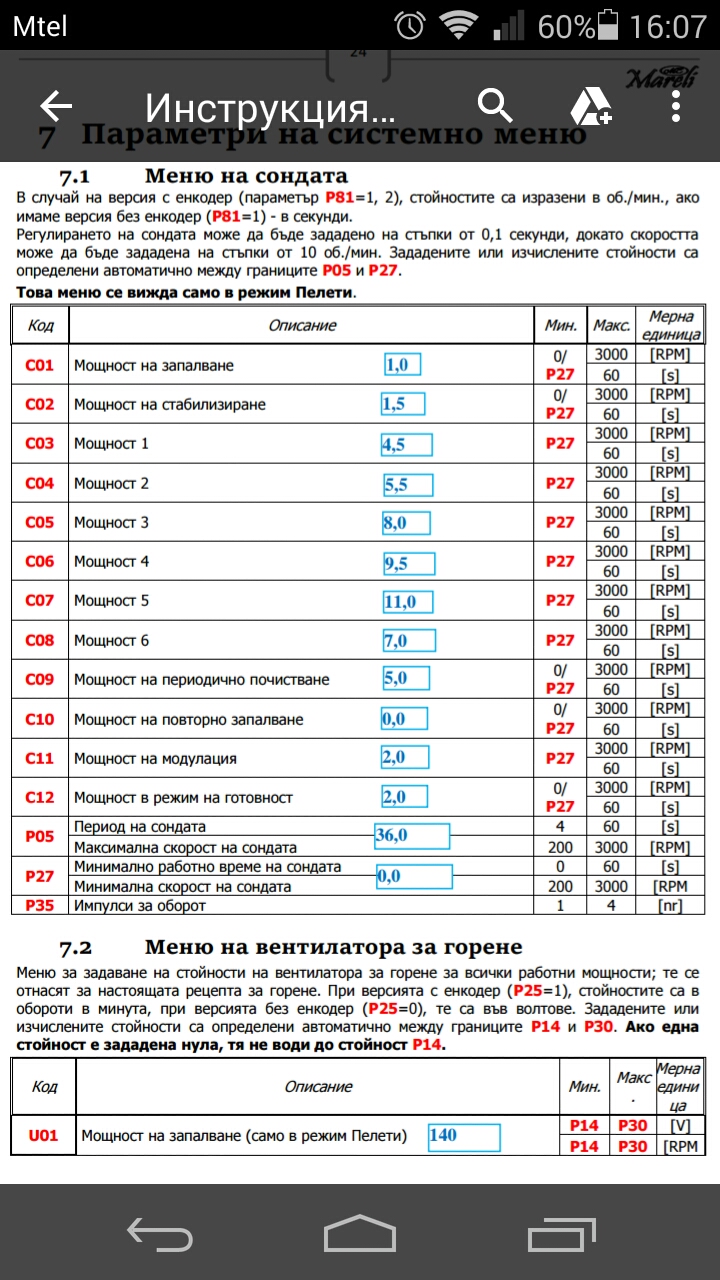

Венци, покажи клип на менюто. Трябва да може да се настройва време за работа на шнека в секунди и време пауза в секунди. Поне за 1, 3 и 5-та степен трябва да може. Дай да видим това мистериозно управление, дето никой не му разбира. Разцъкай го докато снимаш.

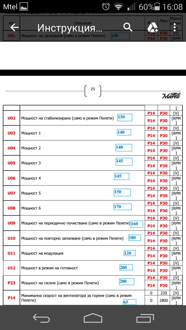

															Пробвай с това
Синичките цифрички не ги гледай , те са мои бележки по инструкцията
