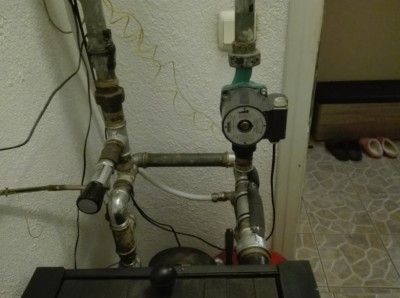

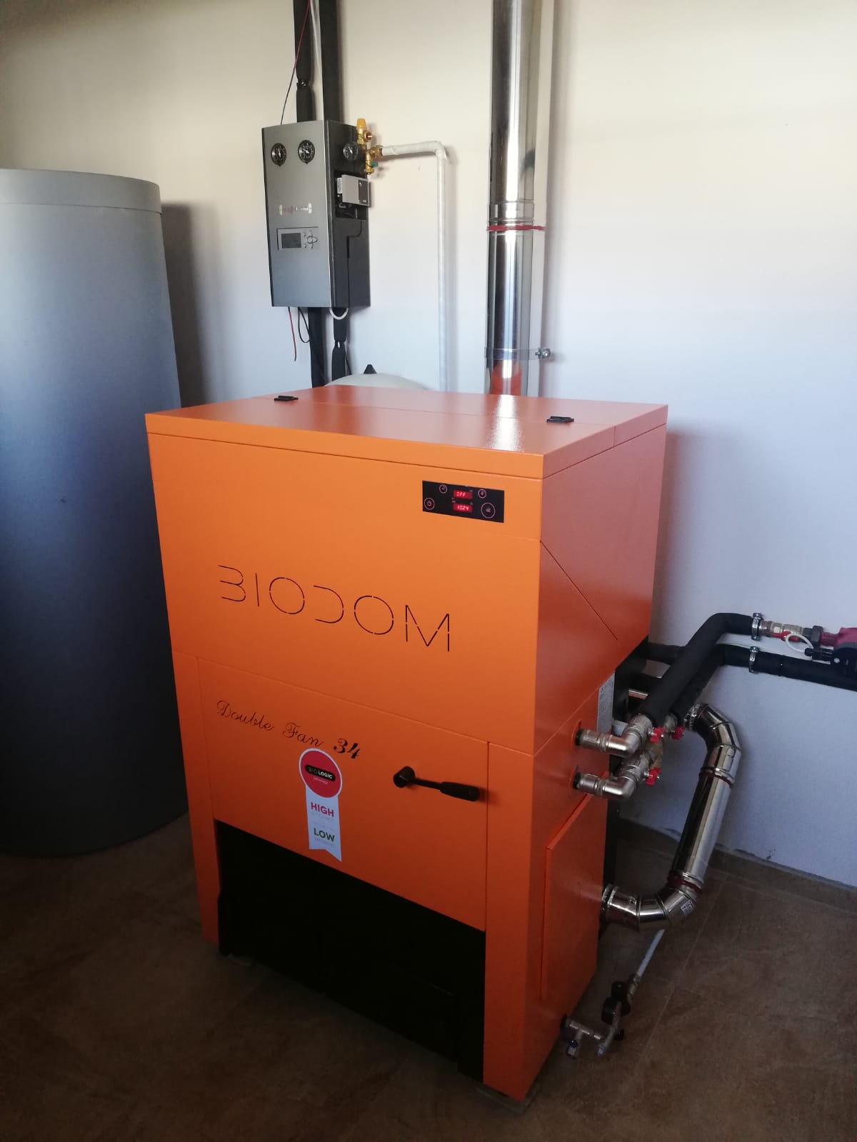

Ето в този котел се крие помпа на малкия кръг с хидравличен изравнител ,и от него се подават двата извода за по нататъчно свързване на зоналните помпи.В случая зоналните помпи са две ,едната за радиаторите на дясно ,и за бойлера в ляво .Помпата за малкия кръг се включва на 60 градуса от вградет термостат ,втори вграден термостат включва радиаторната помпа малко след първата ,бойлерната помпа се включва от външен диференциален термостат който не в комплекта с котела.И моите ръчички са пипали това на снимката
.Фабрично на помата за малкия кръг има възвратна клапа ,на другите две зонални помпи също аз сложих .Същата схема може да се копира от всеки .

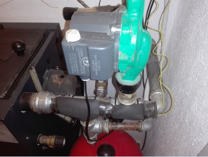

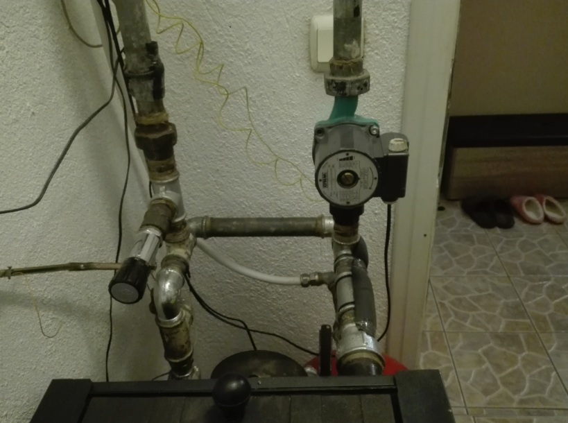

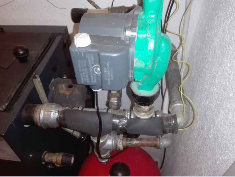

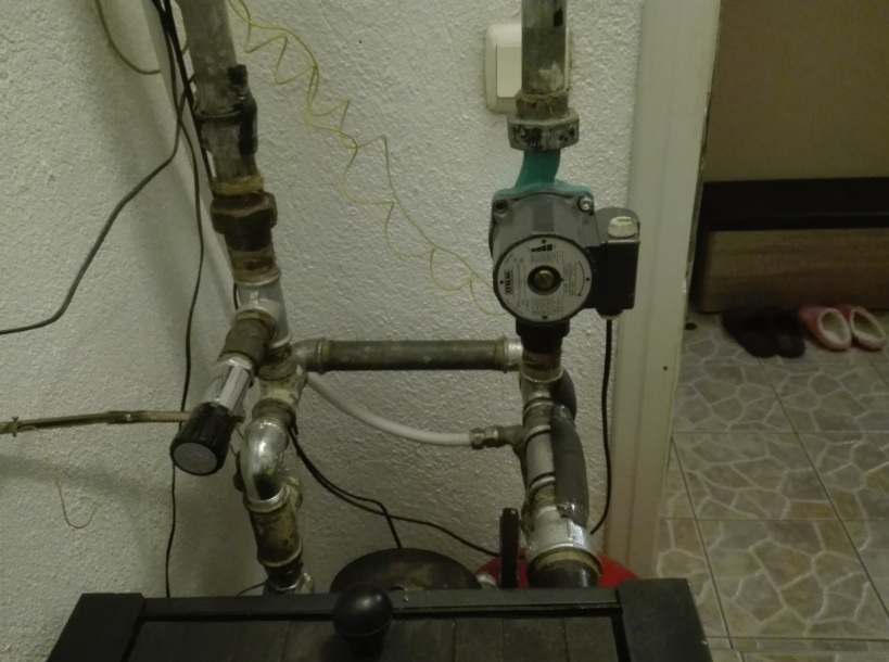

чет юли 09, 2020 10:42 pmfbr написа: Ето с байпас-обикновена тръба, кръстена с модерното име "гидрострелка" и без клапи, и капилярни термостати за управление на двете помпи.Интересно решение. Вероятно е правено отдавна или е от самоук и кадърен парнаджия. Не се гъбркам.
Регулаторът на тягата действащ ли е? На първата снимка се вижда, че е вързан.
Интересното е, че е едновременно на връщащата линия и на малкият кръг.
Това не е Хидравличен изравнител или каквото и да го наричат, а имитация на трипътен антикондензен вентил, от типът Термовар (Термодар) без пълно отделяне.
Работещо изпълнение. Ашколсун съвсем откровено!
На Ивелин не му върши работа, защото не му е нужно, а ако е, то има съвременни решения.
Имам питане и за димохода, от чисто любопитство.
Надолу ли ходи, веднага от изхода на котела?
Ха, трудно е по две снимки, в такъв мащаб и без схема.
Разбрах- байпас е хоризонталната тръба, която се вижда на втората снимка, а на първата върви вертикално, зад помпеното тяло на Вилото.
Защо е необходимо всичко това?

Не знам защо искате да маха байпаса, с него е по-добре, аз също съм правил точно същото изпълнение. Без него ще е по-зле. Ако го няма, ролята на хидравличен изравнител частично би могъл да играе трипътния вентил, но в някои моменти може да е невъзможно, в зависимост от типа на вентила. Така че с байпаса е по-добре. С възвратните клапи - също.
