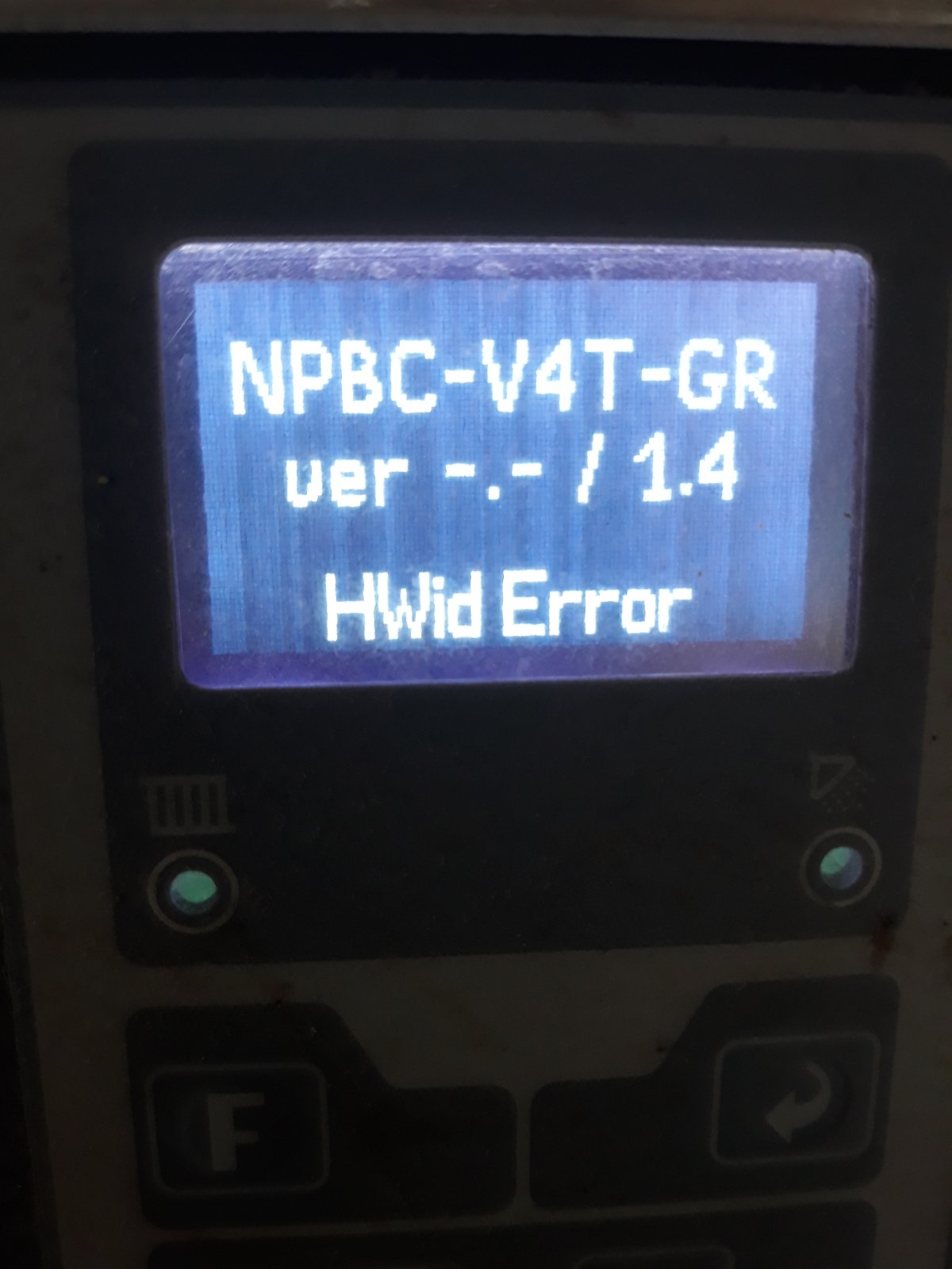

Ако някой знае какъв е проблема нека сподели .Включвам горелката, излиза ми версията на софта и от долу Hwid Error.Да добавя само че от ресет не се оправя

Цветния дисплей ли е .

съб юли 18, 2020 11:16 amBegiristain написа: Ако някой знае какъв е проблема нека сподели .Включвам горелката, излиза ми версията на софта и от долу Hwid Error.Да добавя само че от ресет не се оправяАми като изключиш мониторинга оправя ли се.

Не е цветния.От копчетата не реагира .Включвам от контакта и ми излиза написаното и до там![Изображение]()

За преинсталация на софтуер на дънна платка.
