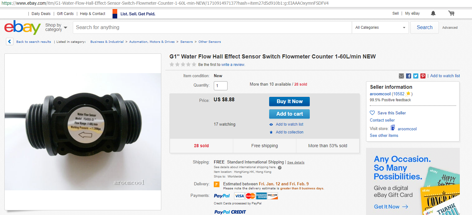

3. Ако сложа водомер 1" ще затруднява ли циркулацията на водата в системата?
