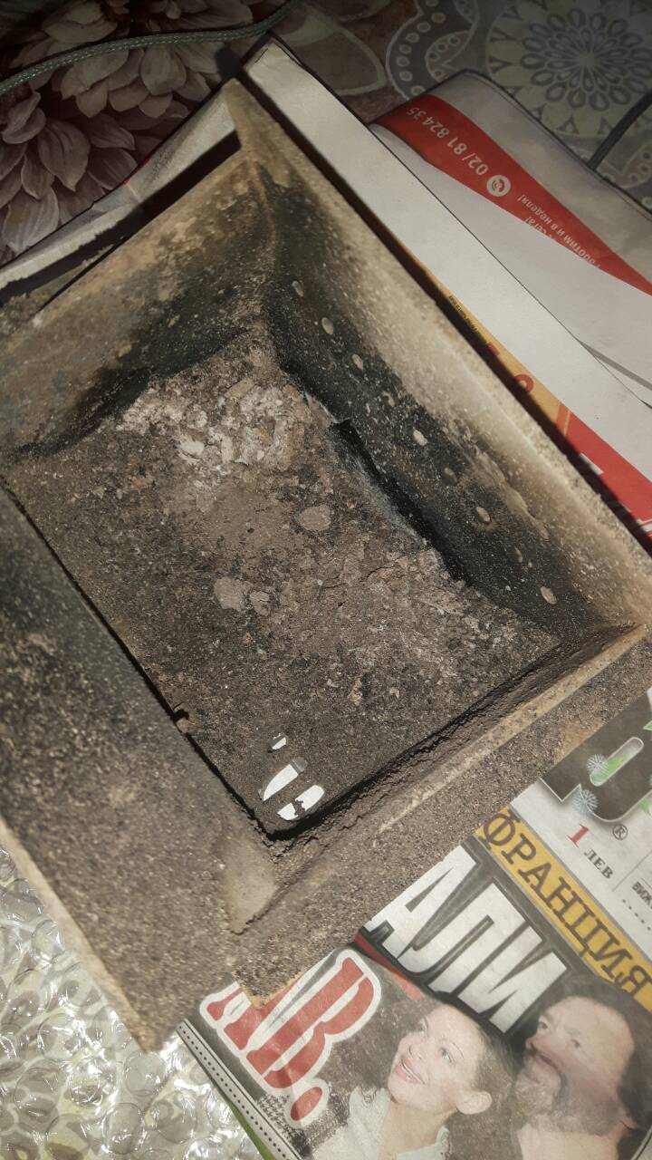

чет яну 03, 2019 1:21 pmTimoti написа: ЧНГ съфорумци ,обмислях покупка на камината и за това следя темата,но започнах да се колебаяБижуто е прекрасен избор. Обаче винаги ще се намери някой закъсал, оплел се и т.н. Напоследък наблюдавам масово има потребители които не си почистват камините. Ето снимка от обект на който имаха претенция, че не пали камината. Отива сервиза, отваря камината и това заварва.![]()

чет яну 03, 2019 1:45 pmfilmatoplo написа:Човек, това е за деня. Взели са някакви пелети които бяха ужасни.Толкова -5 дена и ще спре
иска си почистване .
чет яну 03, 2019 1:43 pmTimoti написа:Убеден съм, че няма проблем с шнековете. Случило се и толкова. Важно е, че се сервизите са реагирали веднага.чет яну 03, 2019 1:34 pmbrassSob написа:чет яну 03, 2019 1:21 pmTimoti написа: ЧНГ съфорумци ,обмислях покупка на камината и за това следя темата,но започнах да се колебаяБижуто е прекрасен избор. Обаче винаги ще се намери някой закъсал, оплел се и т.н. Напоследък наблюдавам масово има потребители които не си почистват камините. Ето снимка от обект на който имаха претенция, че не пали камината. Отива сервиза, отваря камината и това заварва.![]()

да и в този случай човешкият фактор си е казал думата ...,а дали разрешиха проблема със превъртащият шнек за който един колега беше споделил той си е чисто механичен

Благодаря на всички 100% бъг в системата!
Абсолютен боклук е меко казано, намерихем датчика на темп. на водата, нагряхме го със сешоар до 36/7 градуса и камина запали!
Гърмяла ни е около 10 пъти с много сериозни последтвия, проблема е че няма сензор за светлина, който да вижда дали има огън.
И когато камината, поради някаква причина изгасне сама, а случва доста често, в камерата все още има темперура на не изгорялите пелети, тя не вижда че няма огън и продължава да пуска пелети.
Резултата е, че не спира да пуска, минимлната жар, която е останала продължава да затопля новите, който няма как да се запалят реално, започва да пуши прави зверко налягане и гърми, като бомба.
Камината е пълен Ъпсурд, казахме на фирмата от която купихме камината, че това е сериозен проблем, че няма датчик,но.....
Проблемите не стихват...
А перманентана грешка за отворена врата изобщо, няма да я коментирам.
В общи линий да мине сезона и ще искам да си я вземат и да ни възтановяват сумата!
Два сезона освен проблеми от нея нищо хубаво.
П.п. През ноща се гаси, защото някоя сутрин просто може и да не се събудим!!!!
