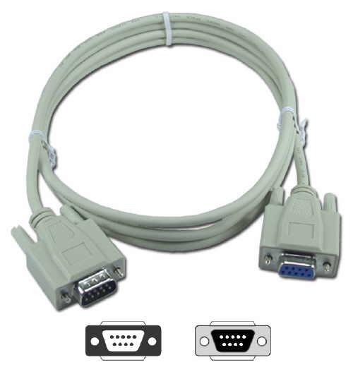

Може ли снимка само на кабела за компютъра.Данните в реално време ли са,не може ли да закачам компютъра и да видя стари данни или трябва да има постоянно включен комп към горелката.

ico_3 написа:
Компютърът трябва да е свързан към контролера на горелката и да е стартирана програмата за мониторинг. Това е единственият начин да видите данните за работа на горелката, в реално и за минали периоди!

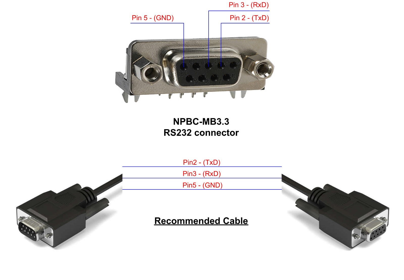

cable.jpg Кабелът трябва да е прав не кръстосан. Вижте указанията в упътването за работа с контролера на горелката от сайта на "Натурела"

Ако ти си правиш кабела - виж, че 2-ро краче от единия куплунг отива на 2-ро на другия, съответно 3-то на 3-то и 5-то на 5-то!
Да не ги обръщате ( 2-ро на 3-то и обратното 3-то на 2-ро ). Ако се кръстосват - няма да тръгне!

ico_3 - специалист
Кабела как се води?Намерих един който е с usb от единия край дали ще стане?
