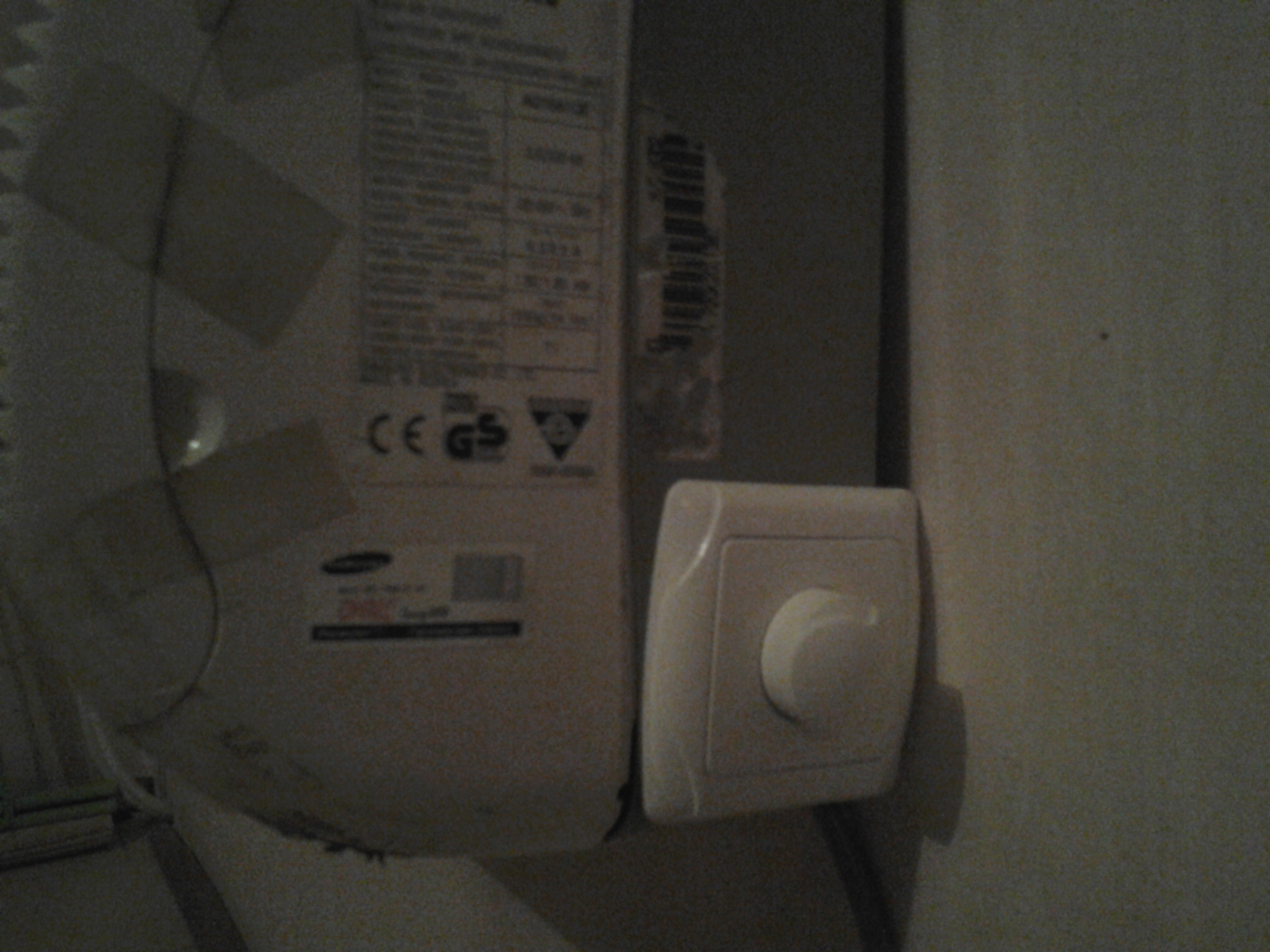

Ето и снимка как стана с регулатора за оборотите на вентилатора. Мисля че няма нужда да ви казвам какъв е регулатора то се вижда. За тези на които мотора е с 6 жици на две клеми по три: малката клема е за датчиците не я пипайте, на големата клема има три жици едната е 0 другите две фаза но само едната отива към мотора другата връща от него, при мен захранващата беше крайната (по средната се връща) пробвах и на друг клим някакъв гръцки боклук но отново с 6 жици и пак беше абсолютно същото.

kuuuuuul написа:Еее,мерси за комплимента,но във форума има много по големи специалисти от менеБез термостат съм таки си бичи нонстоп. Незнам дали клима има по малко съпротивление понеже има едни малки тръбички и мисля че там водата среща голяма съпротива. Днес монтирах регулатора, пуснах холчето ми е 7.5х4.5х2.80 дървена дограма, при пуска 14-15гр след около час 21гр. Останових следното: най-добре е клима да е само на вентилатор и на най-ниска степен, тъй като при този режим всички датчици изключват, но като намалиш регулатора така че винтилатора да се движи много бавно, датчика в мотора дава грешка за скороста и тялото изключва а и след като го пуснеш не тръгва вентилатора и пак грешка, та требе да оцелите точно скороста преди да даде тази грешка. Нвак съм но според мен при ползването на такова тяло най-добрия вариант е платка и мотор махате на пурата (вентилатора) стругар ви прави един накрайник и си слагата обикновенно 12волта или 24 с трафче разбира се и регулатор за 8лв до 100вата с много красив дизайн и си джиткаш без да те боли главата от тези проблеми а само от изпитото вино или ракиа![]()
