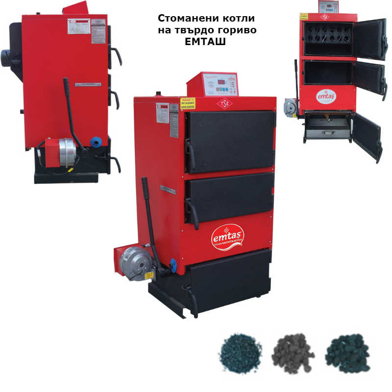

Няма проблем. Новите им котли от 2019 са с две врати. И аз си купих модела им S за биомаса и на снимките беше с три врати, а в магазина ми казаха че вече са с две. Но това е котел за дърва и въглища и незнам как ще се управлява потока пелети, вентилатор и времето за изчакване. Незнам какво му е управлението. Това управление е за котел с дърва и май управлява вентилатора и като стигне температура затваря клапата. Откъде го купи този котел?

Къде слагате пелети да горят в това -няма бункер .
- Мнения: 6

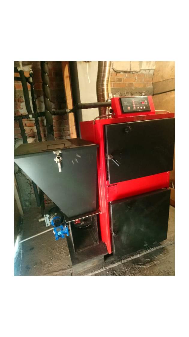

пет дек 27, 2019 10:15 amstoilhristov написа: Няма проблем. Новите им котли от 2019 са с две врати. И аз си купих модела им S за биомаса и на снимките беше с три врати, а в магазина ми казаха че вече са с две. Но това е котел за дърва и въглища и незнам как ще се управлява потока пелети, вентилатор и времето за изчакване. Незнам какво му е управлението. Това управление е за котел с дърва и май управлява вентилатора и като стигне температура затваря клапата. Откъде го купи този котел?Здравей.. да в магазина казаха че това е нов модел може би и затова не излиза никъде все още. Попринцип казаха че гори всичко и в момента горя пелети, на вентилатора капака не е автоматичен аз съм го затворил да не издухва пелетите както ми казаха и в магазина във войводиново казаха че има и някаква ламаринка в него и трябва да я изкривя максимално надолу, но аз не я изкривих понеже вече беше сложен. Относно настройките има такива през колко време да вкарва и по колко пелети, но като чета във форума трябва да има и за поддържане, но аз или не ги намирам или няма относно за дървата, ако искам да горя се продава скара, макар че за мен няма смисъл от нея, защото "леглото" е дълбоко
- Мнения: 6
пет дек 27, 2019 11:02 amfilmatoplo написа: Къде слагате пелети да горят в това -няма бункер .Здравей.. има колега на първата снимка ще го видиш

вт дек 17, 2019 8:35 pmstoilhristov написа: Здравейте, тази година си купих котел EMTASH засега съм много доволен. Въглища гори 30кг. на денонощие, а костилки от праскова около 45 кг. през първото денонощие, после пада на около 35-40, при положение, че са 170лв. за тон, направо пее. Топля баня, кухня с подово, хол, две спални и малък коридор, температура не по-ниска от 23 градуса през целия ден и нощ. програма: на въглища 6 сек. подава, 270 сек. чака, на костилки от праскови, 6сек подава, 120 сек. чака.Колега настрой си стендбайя за да ти поддържа огнището на ниво.40 Мин чака 2 секс подава
Прасковите са много добри, държи жар около 8-10 часа, само, че при пускане вечер пълня камерата ръчно, защото през деня от жарта изгаря материала в камерата, и после пее.

48часа стен-бай..
