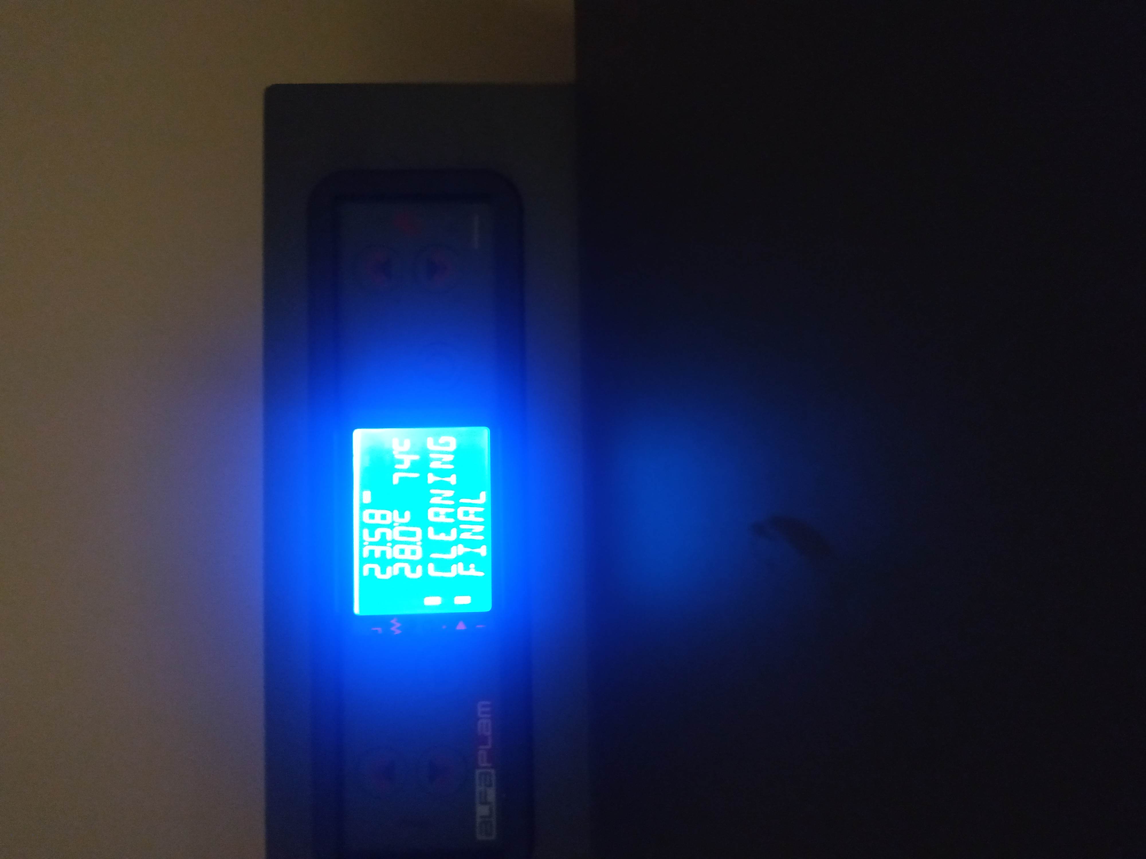

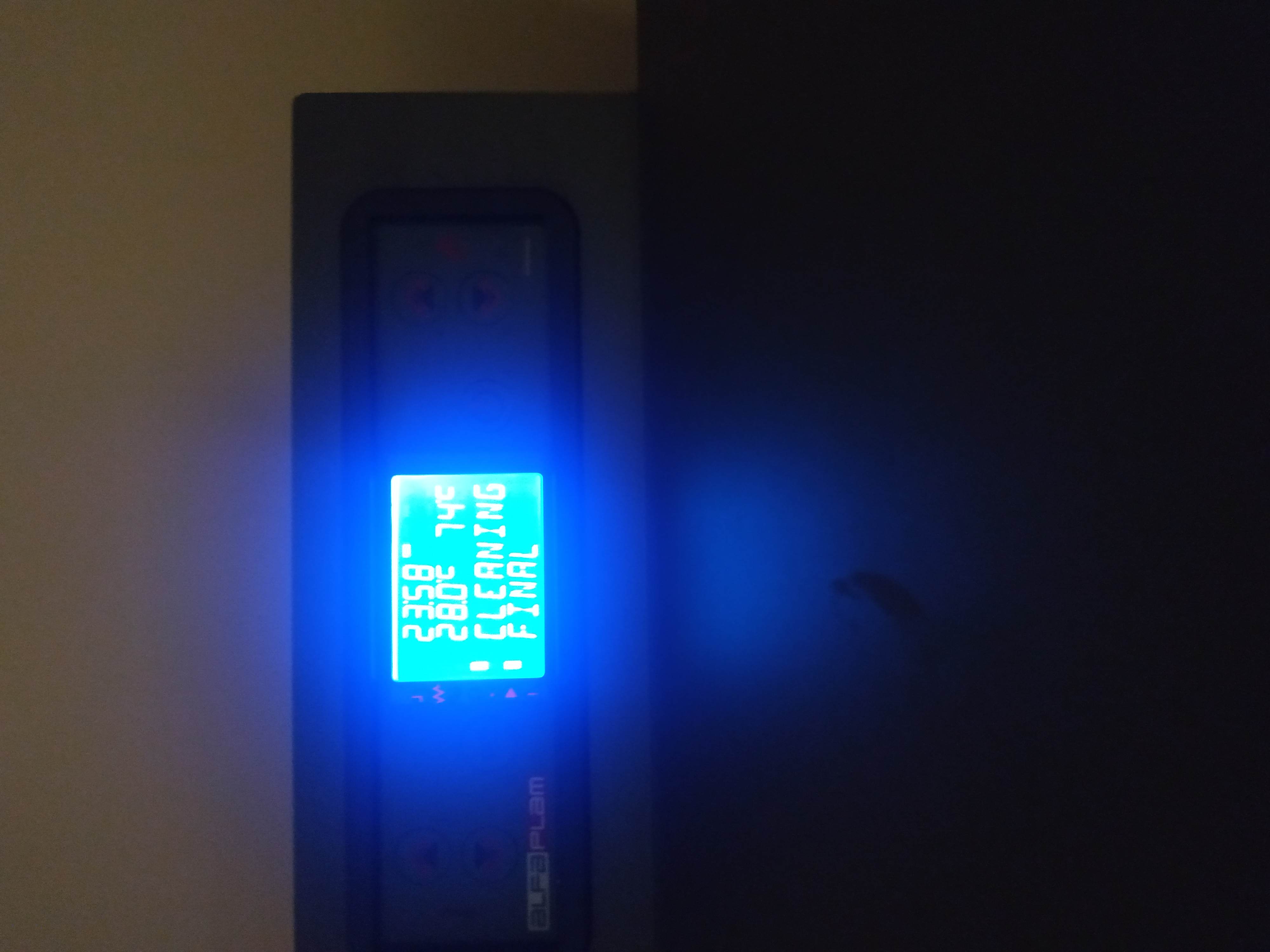

Но огромна е разликата като смених пелетите сгрява два пъти по бързо. Няма пепел в кошницата вече 4-5часа гория, а с ония веднага по ъглите, едвам искарвах 7дни без да отварям. Нещо интересно като настройвам вент. Намалям го за да вида мин Т в комина но като намаля в един момент пак се вдигат оставих на златна среда 87-90гр на първа 6кв..... Ще пробвам с 70-75гр тия дни
