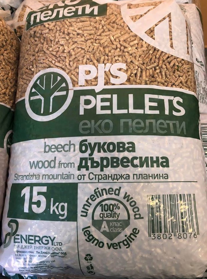

Да няма поне видима в настройката, но ми се струва че има минимална разлика. Абе възможно ли е от екотехниката да ми прави мокра пепел по камерата, не мокра но седи лепкава като чистя с шпатулата
Restaurant - напреднал
нед ное 08, 2020 12:34 pmbmahob написа:
При мен от тези пелети ми се случи същото, нещо като смола по стените и трудно чистих стъклото(лепнеше). Смених пелетите и изчезна лепкавото неща.
