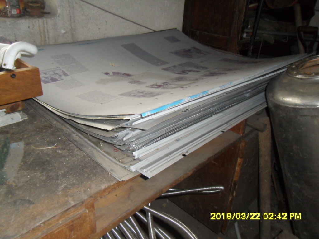

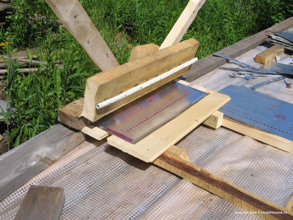

Сам си ги правиш. Матрицата е елементарна
Аз лино си ги правя от алуминиеви печатарски плаки 0,3мм
Може и от поцинкована ламарина 0,4-0,5мм

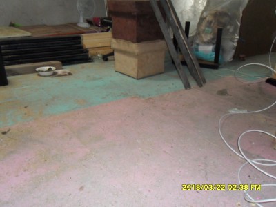

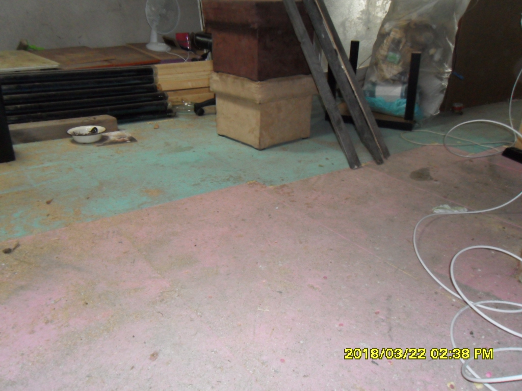

Прилагам снимки от моя 100 м2 таван изолиран с два слоя х 50мм фибран ( зеленото) и фоамборд ( розовото)
от две години е залепен и тавана се ползва. Аз съм 110кг :x и няма проблеми. Всичко е залепено само с пяна за лепене на топлоизолация. Миналата година правих основен ремонт на покрива и 8 бр майстори един месец се разхождаха по изолацията:-)
На познати и приятели съм направил над 1 декар водно подово по този начин:-)

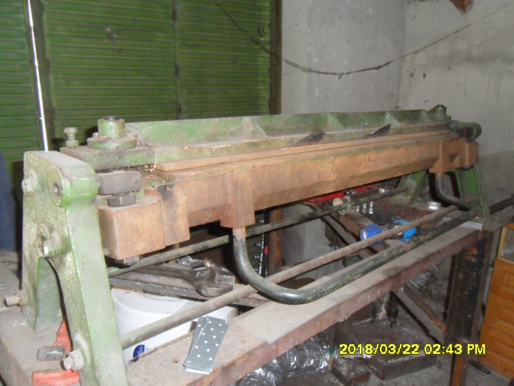

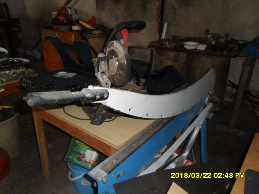

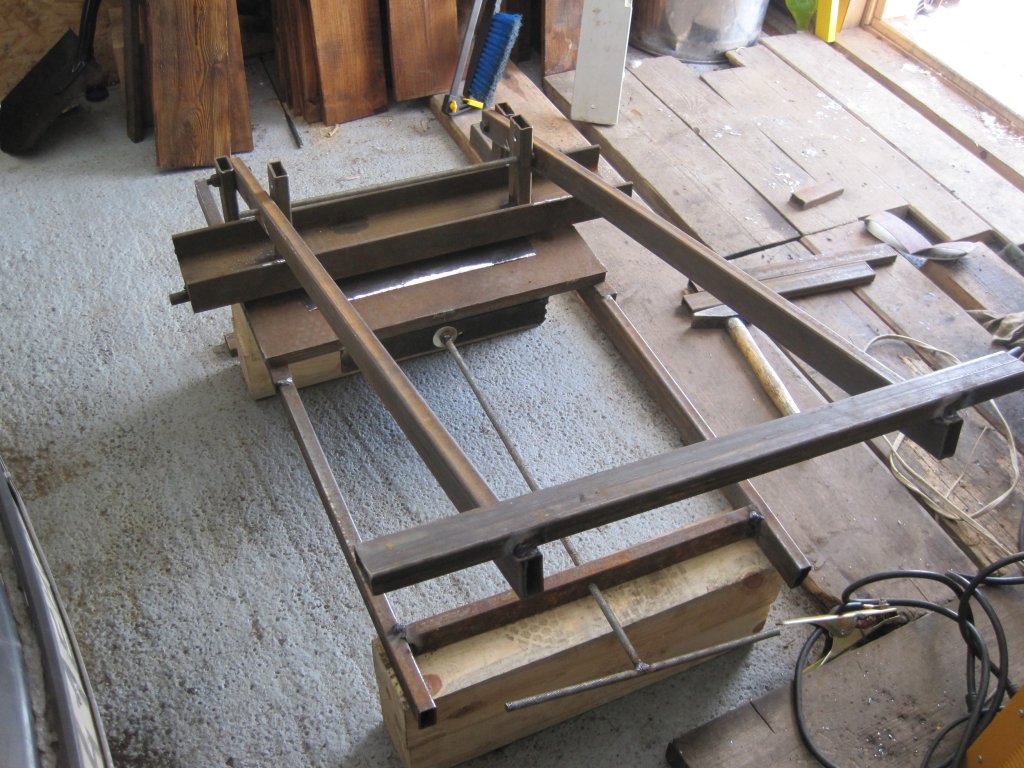

Пластините ги правя от най-големият размер плаки, които намирам ( около 108х92см)
абканта е ръчен до 105см
гилотината ръчна до 102 см
Елементарно. Дори без гилотина и абкант с печатарски плаки може да се работи. Най-обикновенна ножица за хартия реже плаките:-)
