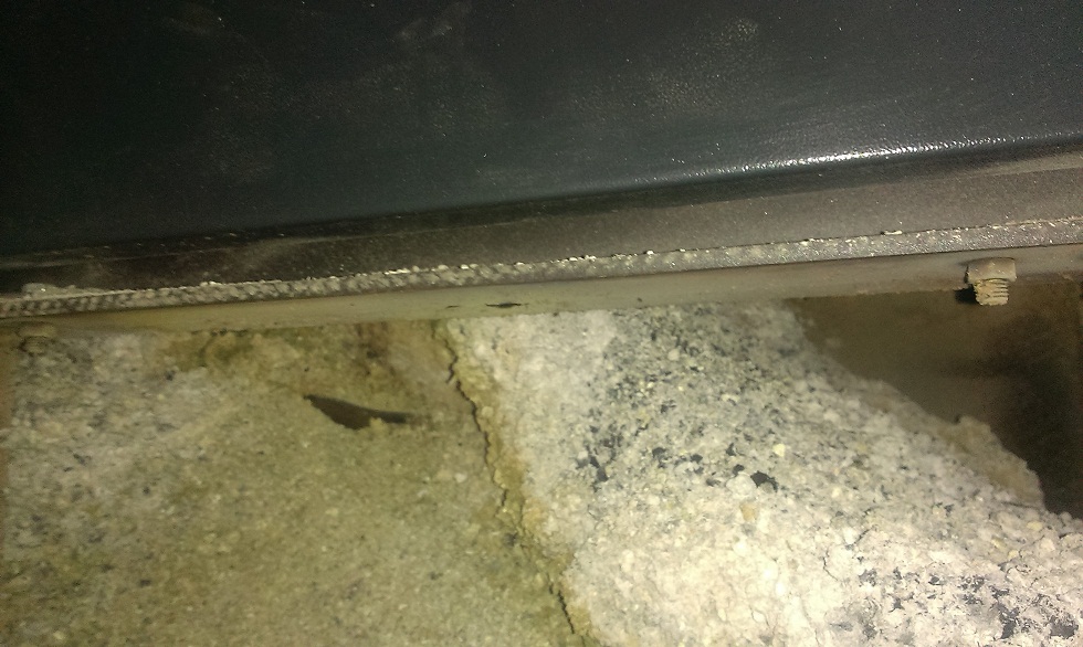

Аз пък обратно - купих си 3 биг бега по 700кг слънчоглед, единия вече го изгорих и съм си доволен, мисля да продължавам. Къде са 150лв, къде са 450лв, сега зимата. Вече и за 300лв не ме блазнят дървесни. Вярно разходът е малко повече, има доста пепел в пепелника, има полепнал прах по котела, но пада лесно. Котелът ощене съм го чистил основно, само пепелника. Два пъти седмично изхвърлям по 1 непълна кофа - работа за 2 минути. Без да искам забравих да почистя цяла седмица и ето резултата (не правете това в къщи

Бях писал и преди за слънчогледовите пелети при мен: Специално тази година съм доволен. Наистина правят много повече пепел, особено, като преградих бункера, пепелника се смали. Но грижите ми са общо взето - сутрин и вечер изхвърлям само чекмеджето с пепелта ( работа за 2 мин. ), вечер допълвам бункера с пелети ( за всеки случай, въпреки, че обема му е по приблизителни изчисления 100 кг. ), работа за 10 мин. И на края в един от почивните дни чистя котела и изстъргвам налепите от огнището. Тук вече си губя по час, час и нещо
. Ако съм ангажиран спокойно мога да пропусна котела за една седмица ( огнището, обаче не пропускам, но там са 10-тина минути ).
