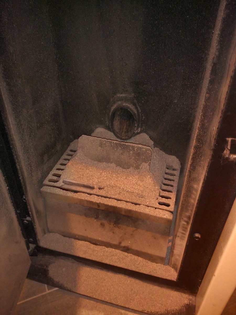

Ето положението след 24ч :)
Сега качих пелети ТРОН за да видя с тях как ще е след още 24ч :)
Като цяло не ми е дерт, просто чистя камината регулярно(не ми отнема много време), важното е че топли и не създава проблеми, с 2 малки деца и жена вкъщи 24/7 ;)

От скоро съм със Auriga 25b. Тази ламаринка под улея за пелети не трябва ли да е от другата страна? Поне аз така я слагам. По моята логика трябва даже да е обърната с наклонената част навътре. Но да питам все пак. Аз ли я слагам грешно?

Ламарината си е сложена където трябва, но снимката е направена, така че се получава оптична измама и си мислиш, че е точно под тръбата където изпадат пелетите.
sispol - напреднал
Даа. Сега като ми обърна внимание видях как е. Да се успокоя тогава. Понеже съм лаик и се притесних да не съм я държал досега в обратна посока.

Така е да, назад има повече снимки от предишното чистене и може да видиш, вероятно тука заради пепелта така изглежда, но тя е отвънка, кошничката вътре е празна и може да си гори спокойно
