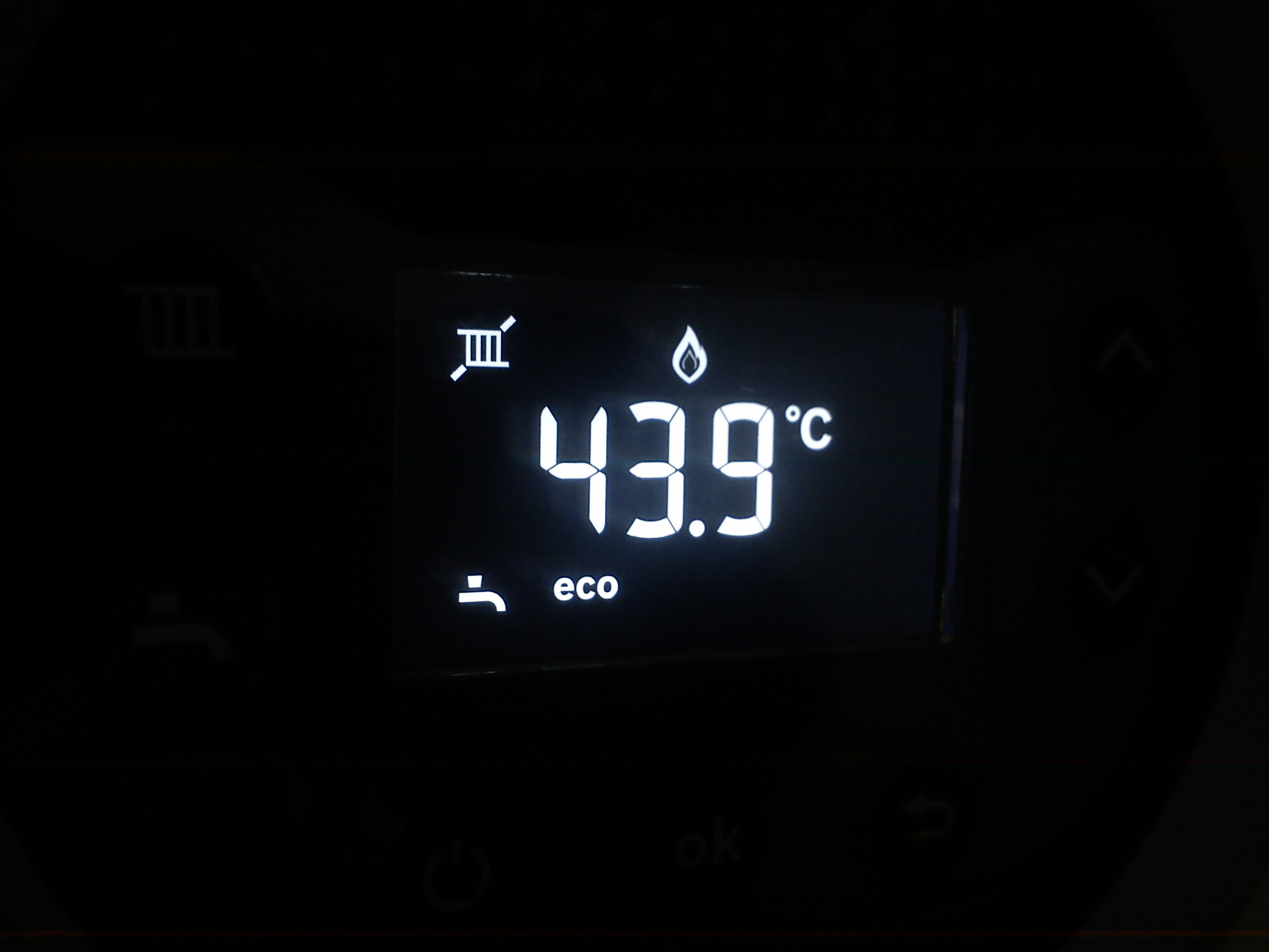

Първо относно блендата. Аз поне не съм виждал кондензен котел да има такава. При конвенционалните се слага защото там смесообразуването е винаги на бедна смес и блендата я нормализира около номинална мощност.
Второ, колкото и да е зле този котел няма как да направи такъв разход при такова ползване. Да си записва всеки ден показанията собственика, има нещо объркано. За нулевата сметка за май също и дума не обелва?
