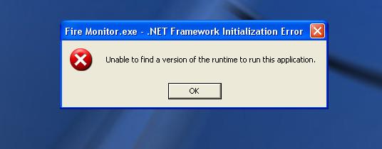

но имам едно питане: как мога да подкарам монитора на 64 битово ХР ?

Не би трябвало нещо да те спира и сега. Стига да имаш актуализиран .NET Framework.

Инсталирах версия 4 но ето какво съобщение ми вади сега:

Странно... по принцип приложението е правено за версия 2.0 на .Net за да е по-съвместимо със стари OS, някак си не ми се вярва да имаш 4, а да нямаш 2...
Можеш ли да отвориш "C:\WINDOWS\Microsoft.NET\Framework" (или където ти е инсталирано XP-то) и да ми кажеш какви директории има там?
Най-лесно ще стане от Start -> Run: cmd и после пишеш това:

Също имаш ли проблеми с други приложения на този компютър? Това по принцип ми изглежда като кофти инсталация на .net framework-а като цяло. Сигурен ли си че си свалил x64 версия, а не x86, макар че xp-то не би трябвало да ти даде да инсталираш различна...
Пробвай с тази инсталация, която е компилирана за версия 3.5:
http://jacket.megalan.bg/fmon/fmon_setup_dotnet_3.5.exe

Всичко тръгна вече. Наистина проблема е бил в това че нямам инсталирана 3.5 на .NET
