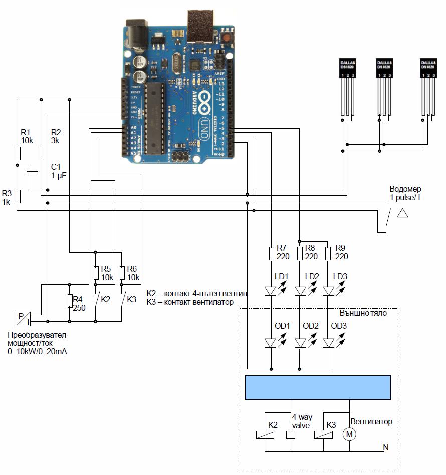

Сега съм подготвил промяна на Ардуиното с цел от него да излизат сигналите за управление на външното тяло:

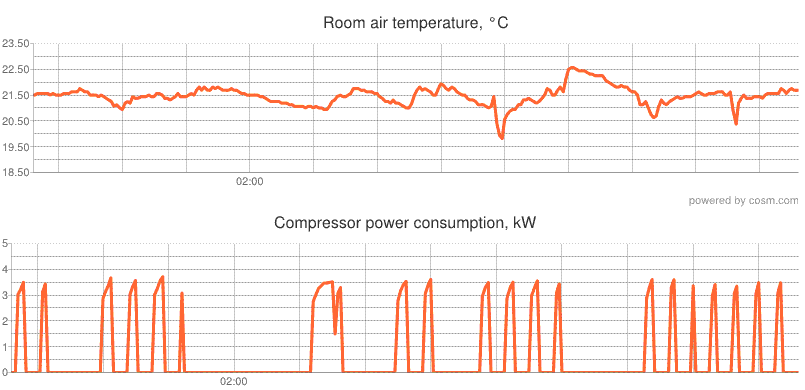

Вече преправих тотално управлението. Термопомпата включва при температура в стаята под 22 градуса, но не по-рано от 1 час след последния старт. Спира при достигане на 22 градуса в стаята или 44 градуса на фреона на изход от топлообменника:
https://cosm.com/feeds/25242

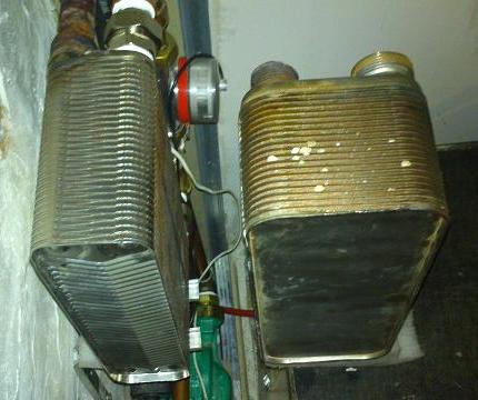

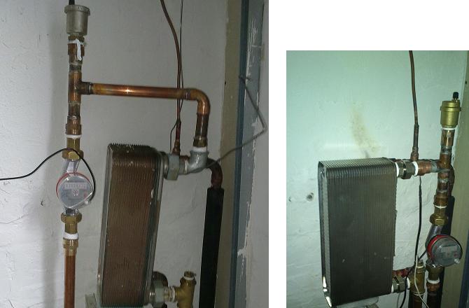

Открийте 7-те разлики:
2v6 - майстор
Основната разлика е в топлооменниците.
Тъй като новия е по-дълъг се наложи преместване на водомера - сега дори от схемата отпаднаха двете колена на изход на топлообменника.
Новия топлообменник е с малко по-голяма топлообменна площ (1.38 м2 по спецификация, стария 1.34) въпреки, че габаритите и теглото са му по-малки:
Стария топлообменник преди известно време дефектира - изпусна газ във водата :sad:
