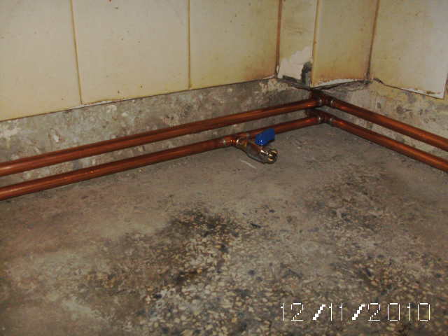

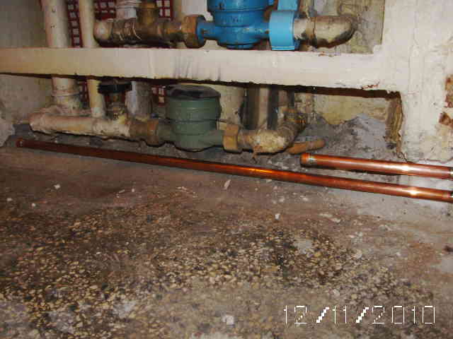

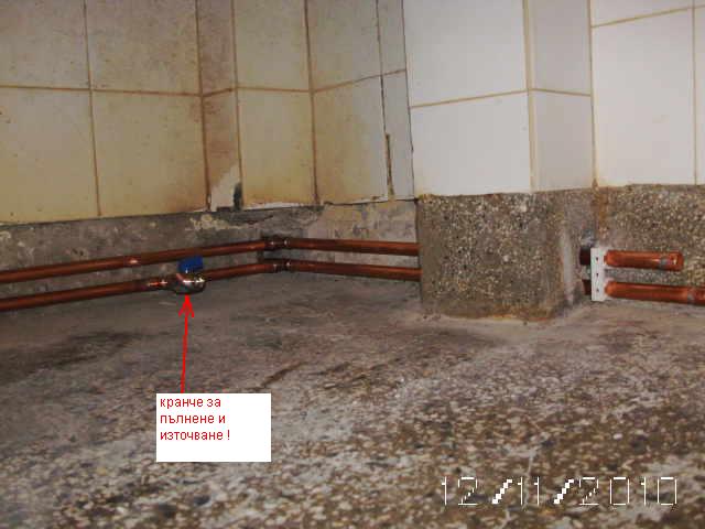

Ето какво направих днес цял ден :-D И тъй като в банята предстои ремонт (може би догодина) аз си пуснах тръбите за серпентината на бойлера и за лирата (радиатора) и ги затапих с тапи ! :? Правилно ли е така ?

filmatoplo - майстор
Макси ти прекара тръбопровод като в нефтохим :wink: -кога ще палим . :)

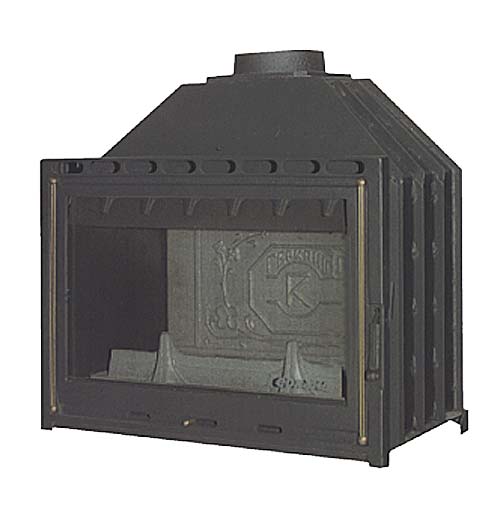

:lol: :lol: Наистина ли ви харесва или ме "бъзикате" :lol: Все пак ми е за пръв път и неможе да е перфектно :lol: Почти е готово остава да свържа още един радиатор ама трябва да разглобя и спалнята та няма къде да спим :lol: :lol: :lol: Мисля да купя тази горивна камера тъй като ми пасва на размери и на мощност ! http://www.gerkand.com/kameri.htm# (втората горе 12-17 kW ) Какво ще кажете ???

maxuel82 Точно тази няма да те стопли, водната и риза е неефективно проектирана.

За тръбите не се базикам , за горивната камера едно време също за малко да се проваля на един обект с камина Геркант -мощността и беше малка ,но всеки сам си преценя може да са ги оправили -минаха 7-8 год от тогава .
maxuel82 - специалист
Общата мощност на инсталиранита радиатори е около 6800 W ! Мощността съм я смятал по данните дадени от производителя (делта Т60) 163w/глидер Н500 и 187w/глидер Н600 радиаторите са IPS- elegance ! Имам монтирани 28 глидера Н500 и 12 глидера Н600 :arrow: + бойлер който не го смятам защото не е постоянен консуматор :? Камината я дават че е с номинална мощност 8kW на водната риза и 4kW на излъчване и максимална 17kW !! Така ми обясниха в магазина даже ми казаха че била прекалено мощна за моята инсталация :? Препоръчайте ми каква камина да си взема ? Камините на коя фирма са за преддпочитане ?

hailo - специалист
maxuel82 написа:
4KWна излъчване ама друг път,по голямата част от топлината я поема водната риза ще ти остане само лъчистата топлина от стъклото на вратичката и димоотводната тръба към комина което в никъкав случай не е 4 kw.И защо ще слагаш бойлер със серпантина като няма да го ползваш безмислено е.
Тази камера не може да изкара 8kw на водната риза .
srusev - специалист
Аз мога да потвърдя, че камината не е много умно измислена имаме подобен модел в хола. Водната риза трябва да е над пламъка, защото така изолира страничните стени и от там не грее въобще иначе баща ми махна ризата след 2рия сезон и сега е идеална ама трябва да и се сложи и клапа на комина.
